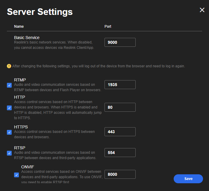

J’ai activé le RTMP sur les réglages réseaux des caméras mais rien n’y fait !

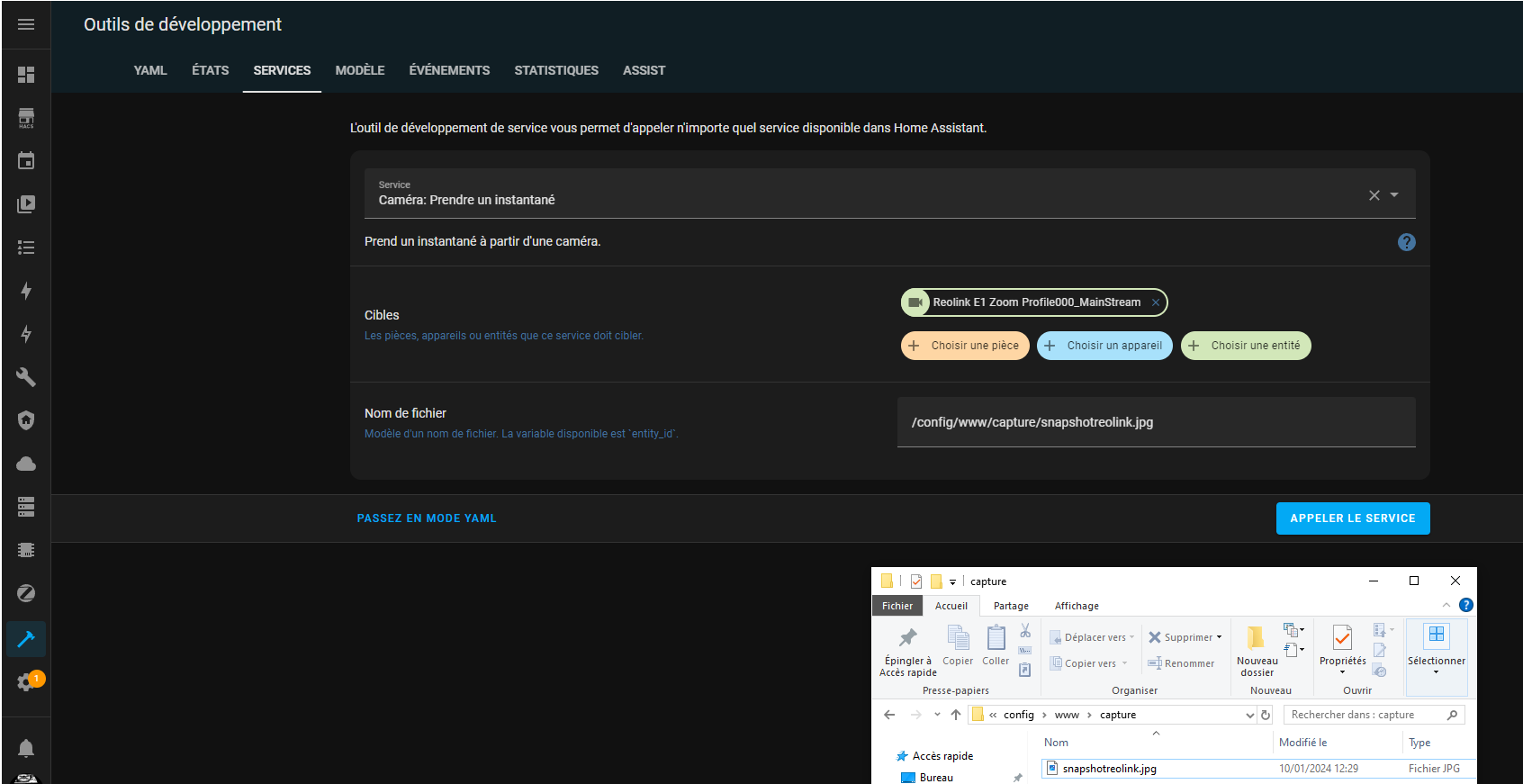

pour prendre une capture faut indiquer le chemin et le nom du fichier.
exemple
service: camera.snapshot
metadata: {}
  filename: /config/www/capture/LastCaptureGarage.jpg
  entity_id: camera.e1_zoom_garage_fluent_2
Oui effectivement ça marche, je te remercie :ok_hand:
Je retrouve bien le fichier via Studio Code Server
Je suppose que si je réexécute cette action, le fichier sera écrasé par la nouvelle image (puisqu’elle porte le même nom) ?

Oui.
faut modifier le nom du fichier
exemple:
    entity_id: camera.yourcamera
    filename: '/config/www/capture/LastCaptureGarage_{{ now().strftime("%d%m%Y-%H%M%S") }}.jpg'

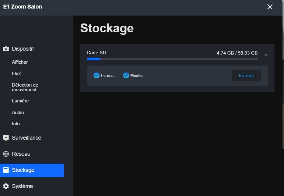

alors j’y suis presque mais je bute encore sur le choix du protocole CIFS ou NFS et le Nom du partage à distance de la SD Carte car dans Reolink tu as juste 2 checks monter et format et pas d’autres infos
Je n’ai rien trouvé dans réseau non plus

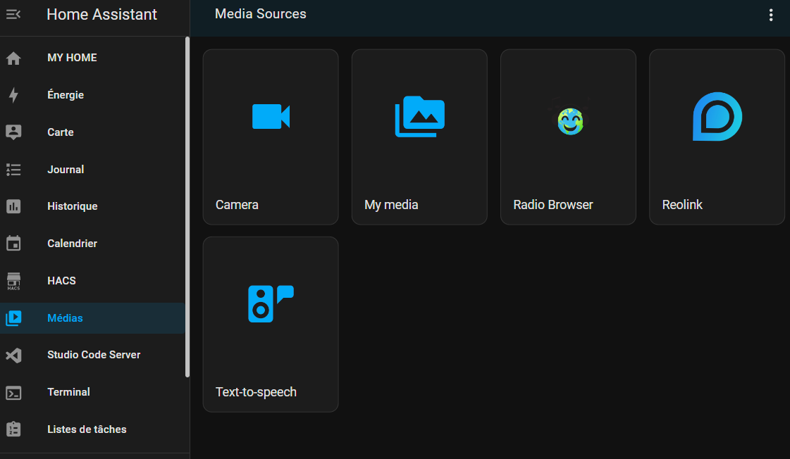

Pour la lecture des médias de la carte SD Reolink, il s’agissait d’un problème de version, la dernière mise à jour de HA a corrigé le problème. Les captures sont désormais accessibles depuis HA via Médias>>Reolink

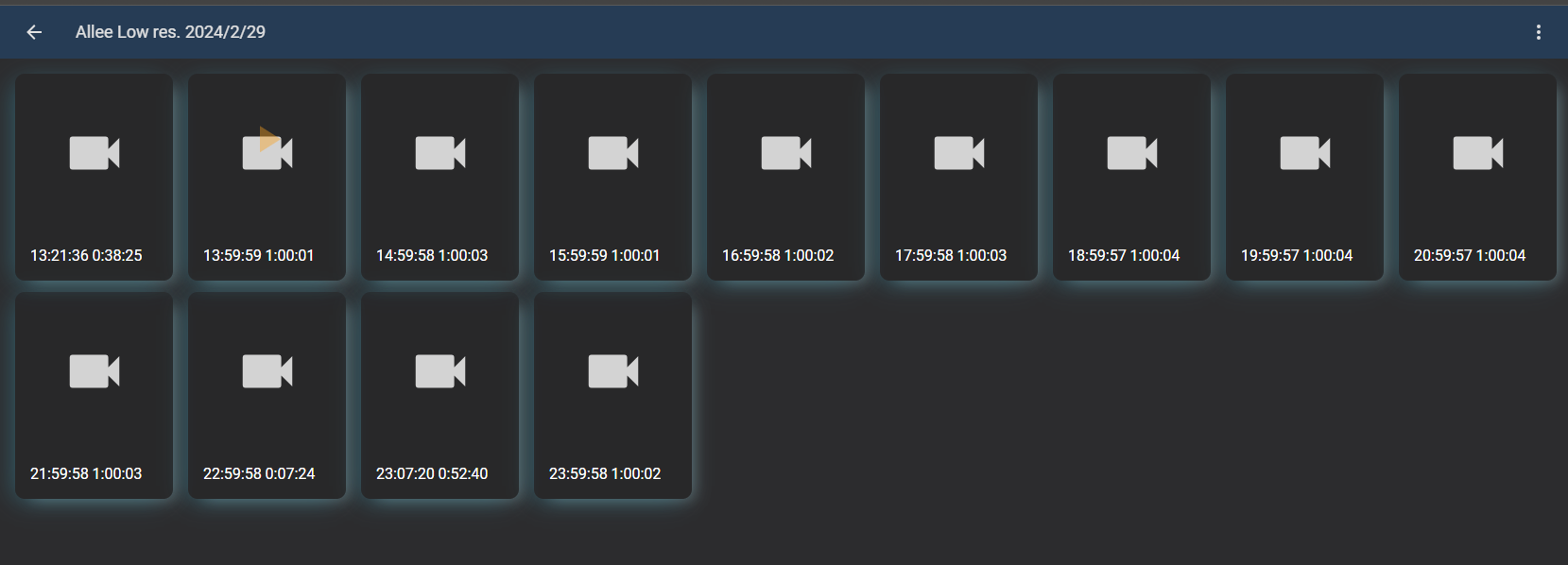

J’ai le problème similaire mais la dernière version de Ha pour moi ne change pas mon problème.
J’ai cherché partout sans succès.

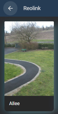

Je vois bien ma caméra dans Media.

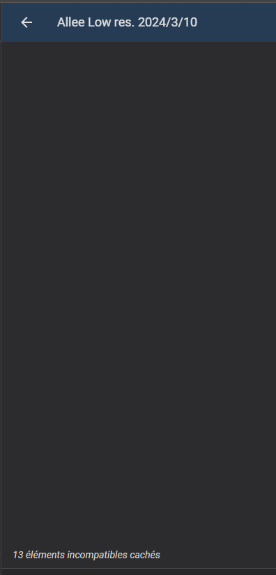

Quand je vais dans le répertoire du jour , je vois des media cachés, je ne comprends pas :
Dans les paramètres de Reolink (l’application), j’ai tout coché :

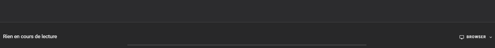

Je n’avais pas vu qu’il fallait mettre sur browser…
Et là les vidéos apparaissent, en tout cas on peut voir les vignettes.

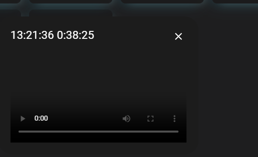

Mais impossible de lire les viédos ( sur le reolink NVR)
Avez-vous eu ce cas ?

J’ai le même problème. Mais bizarrement tout marche bien avec ma caméra extérieure (DUO 2 wifi), sur HA j’ai les vignettes et je peux lire les vidéo, mais pour ma caméra intérieure (E1 zoom) j’ai les vignettes mais impossible de lire les videos. Les logiciels sont à jour pour les 2 caméras et configurées de la même manière par l’intégration Reolink.
J’ai tout essayé sans résultat.
