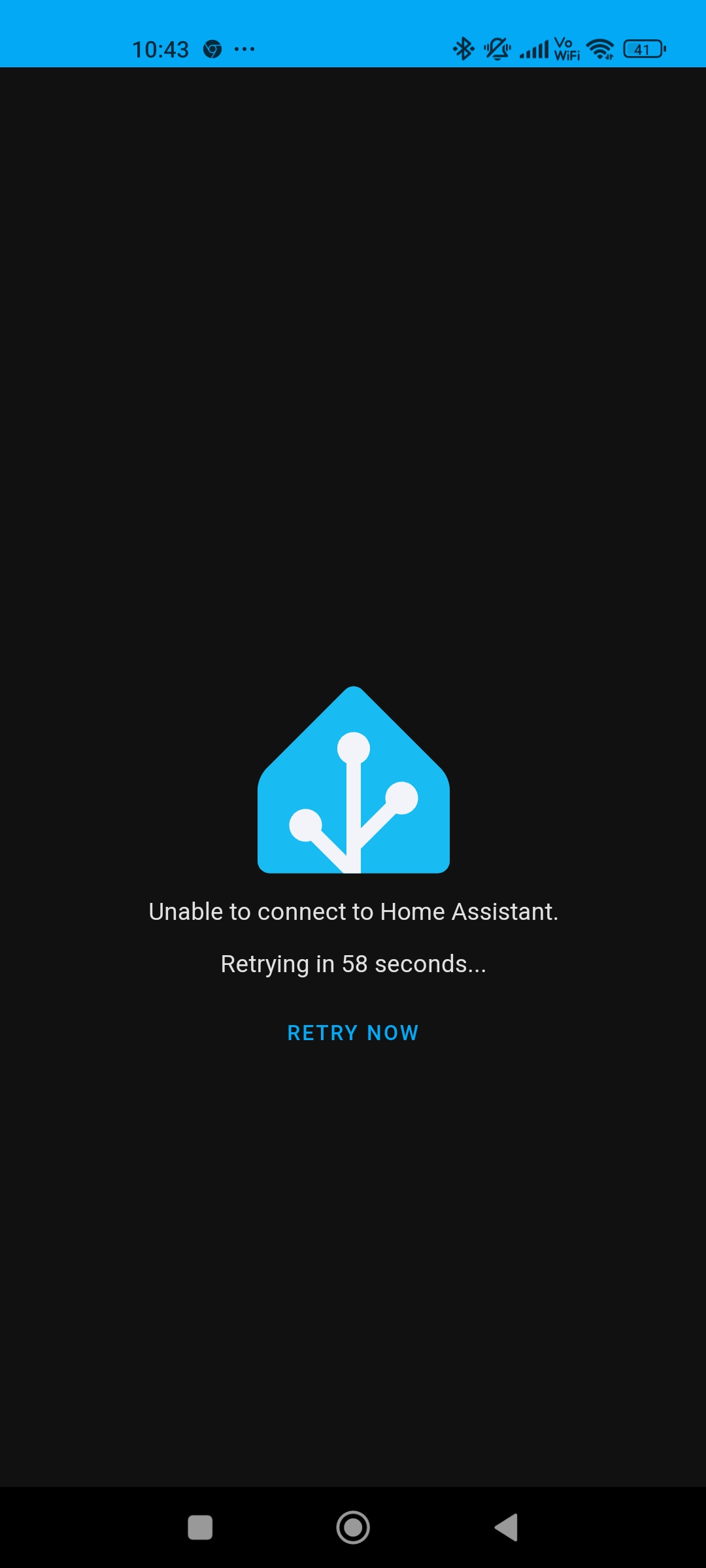

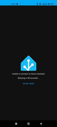

Cependant, quand j’arrive sur HA, j’ai ce message depuis 2 à 3 jours

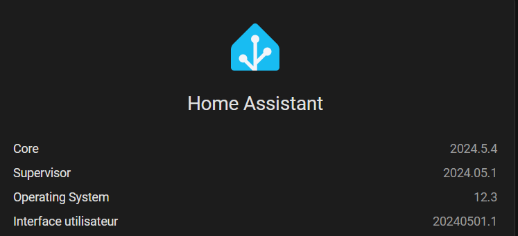

J’ai fait les mises à jour de HA. Version actuelle :

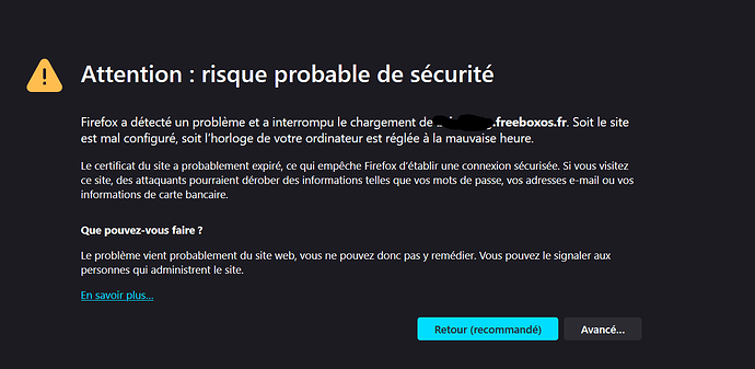

              Je veux bien la capture de ton navigateur quand tu essayes de joindre ton home assistant (pas avec companion bien avec un navigateur)
Car comme le dit @Krull56 pas impossible que ton certificat ait expiré

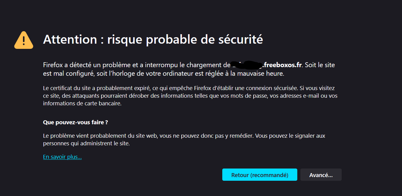

              Alors, depuis mon PC, sur Firefox, je tombe sur cette page
Pb de certificat??
Merci @Sabjul33 et @Oles67 : je vais voir si je peux renouveler mon certificat, sinon je passerai en VPN
Et l’accès externe est activé.
              Bingo
Verifie aussi le fuseau horaire parametré dans HA au passage ( au cas ou…)
              Le message est plus que clair ton certificat a expiré il faut le renouveller
