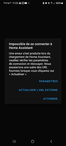

Impossible de me connecter à Home Assistant losque je suis hors de chez moi, en 4G. Pourriez vous me renseigner sur le sujet ? (Voir capture d’écran ci joint)
En wifi chez moi, RAS, j’accède sans problème
Merci par avance
qu’a tu paramétré pour avoir accès depuis l’extérieur ?
car ça ne fonctionne pas de façon magique il faut pour cela configurer ta box et ajouter quelques addon sur HA
Merci pour ton retour. Je débute Home assistant, je n’ai pas configuré HA ou ajouté d’addons. Il existe peut être un tuto ou un sujet déjà ouvert ?
Pour s’y connecter depuis l’extérieur ce n’est pas automatique, il y a plusieurs méthodes, qui vont dépendre de ton installation et de ce que tu veux faire. :crazy_face:
Regarde ici :
Accéder à Home Assistant à distance - Home Assistant - Tutoriels & Partages / Général - Home Assistant Communauté Francophone
un autre tuto :
DuckDNS : comment accéder à Home Assistant depuis l’extérieur – Les Alexiens
autre :
:white_check_mark: Accès de l’extérieur en HTTPS avec Nginx Proxy Manager - Home Assistant - Tutoriels & Partages / Add-on - Home Assistant Communauté Francophone
oui il existe des 10aines de tutos comme il existe plusieurs méthodes
