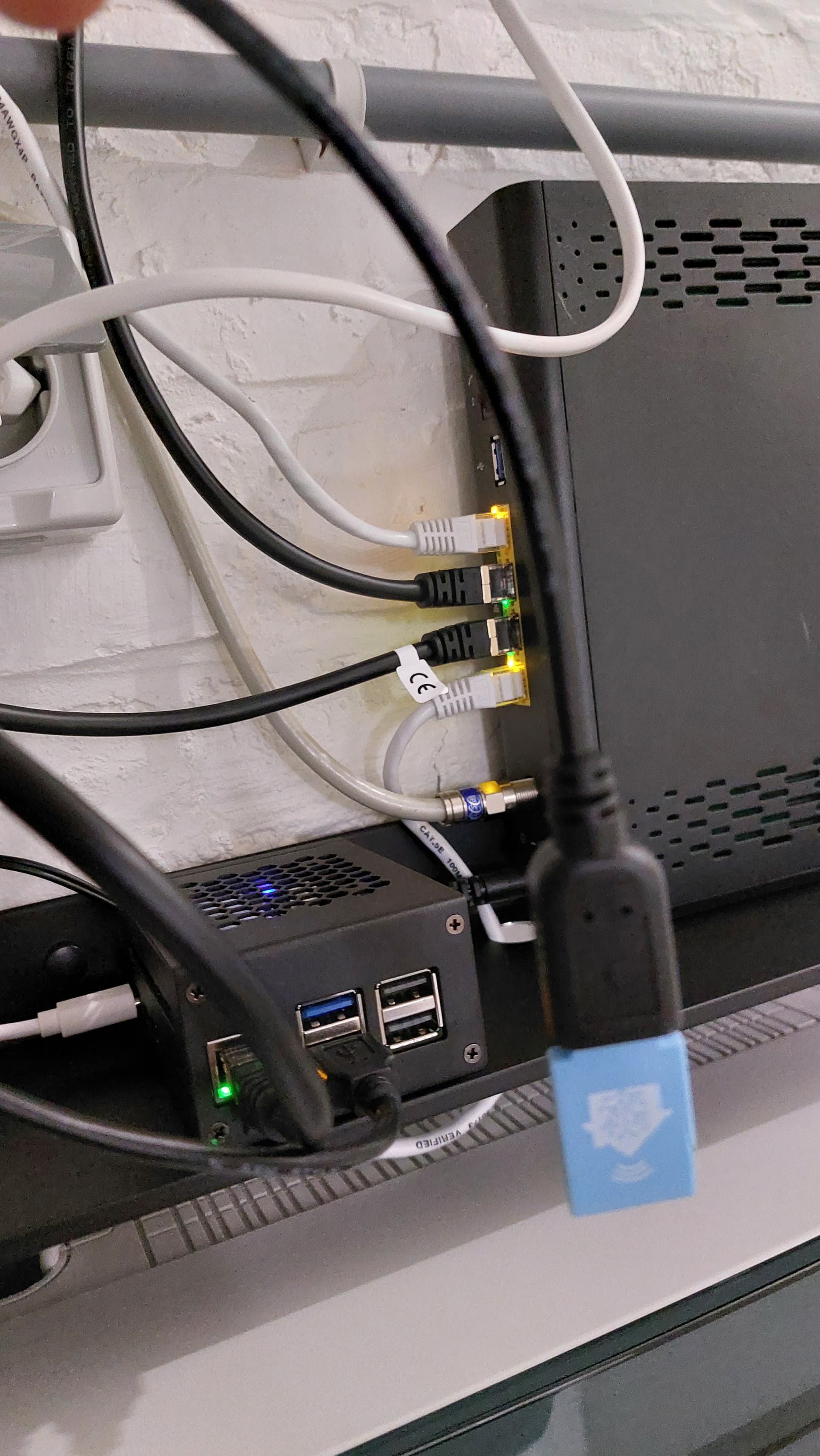

Bonjour, oui, j’ai un raspi 5 et j’ai connecté le skyconnect avec le cable usb fourni. Je dispose d’un ssd 128Go. J’ai déjà installé pas mal de choses sur mon tableau de bord et tout fonctionne nickel en wifi.
Je suppose que tu as déjà essayé sur un des ports usb2 et en direct sans câble ( pas conseillé mais ça permet de tester) ?

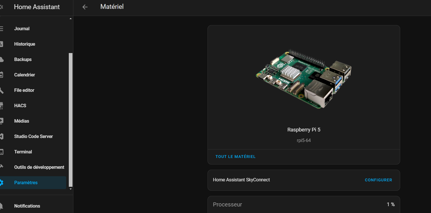

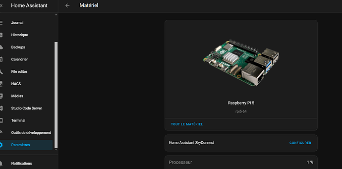

oui, je viens de tester encore et il ne se passe rien… par contre ma clé est bien détectée dans l’environnement matériel… je dois la configurer à partir de là et pas comme ils expliquent sur la page Home Assistant Sky Connect ?

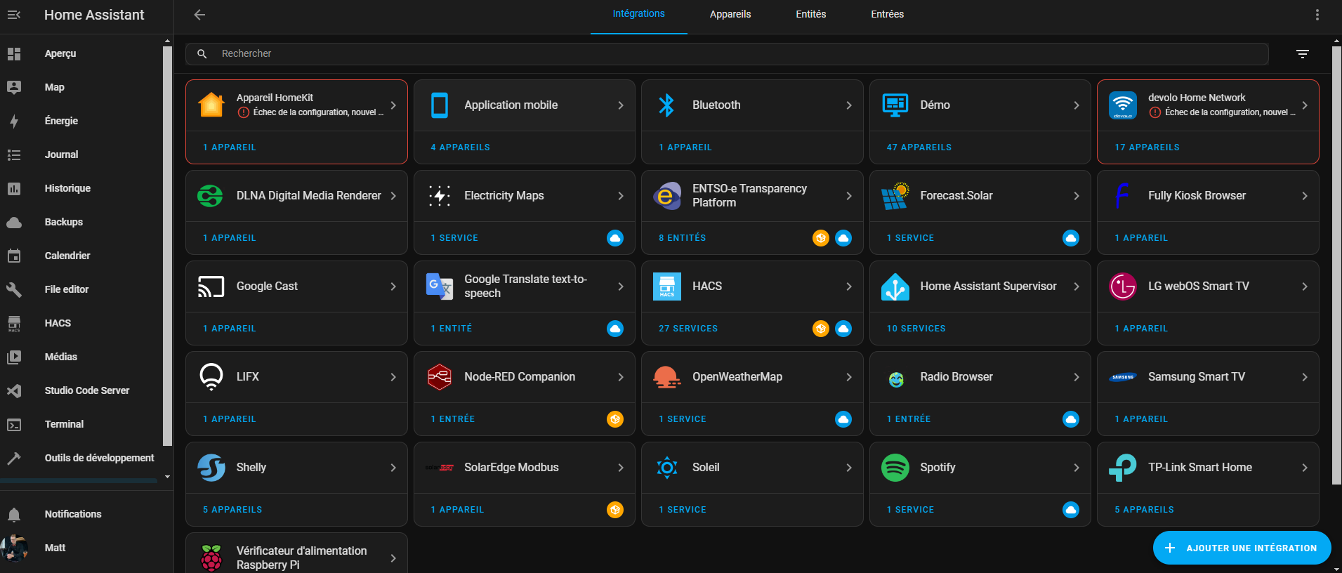

Je mets des captures d’écran de ce que j’ai pour le moment si ça peut aider à comprendre pourquoi la SkyConnect pose problème chez moi…

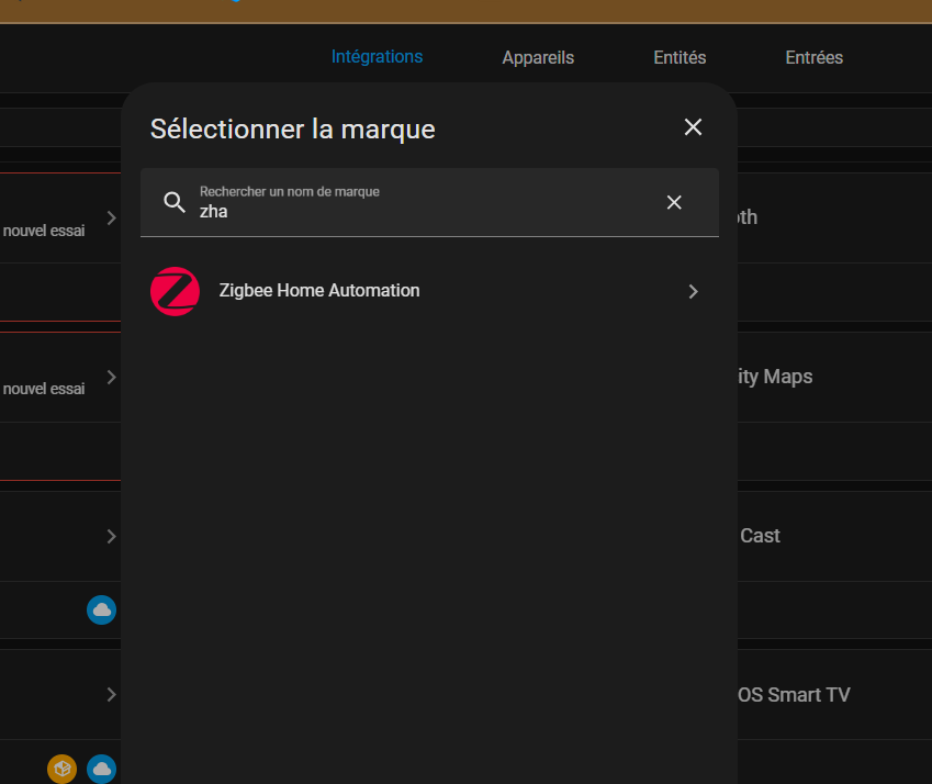

Sinon as tu essayer d’ajouter manuellement ZHA ( Zigbee Home Automation ) dans paramètres / appareil et service. et ajouter une intégration, rechercher Zigbee Home Automation et suivre l’installation.
Bonjour, oui oui tout est d’origine, je suppose du moins car j’ai acheté la clé officielle en ligne. Je vais installer ZHA manuellement et je reviens vers toi. Merci

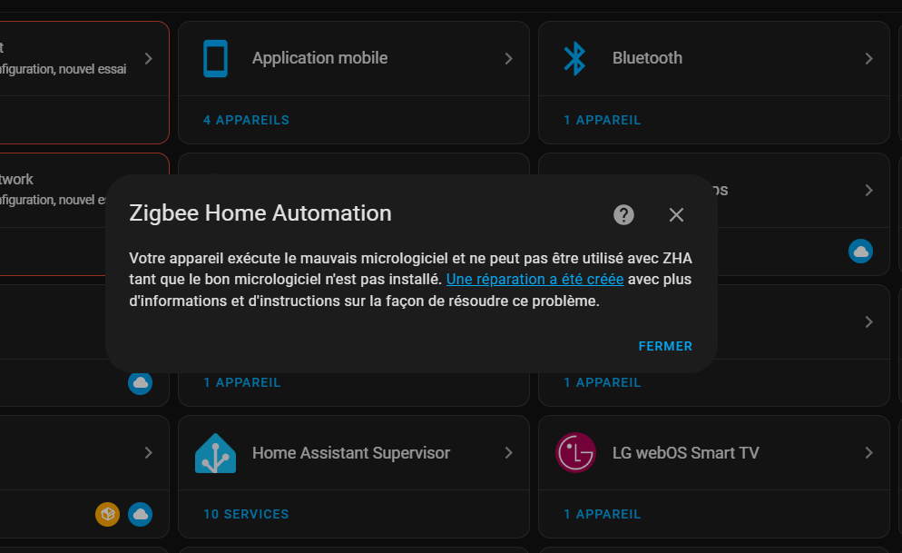

Voilà, j’ai installé ZHA de cette manière:

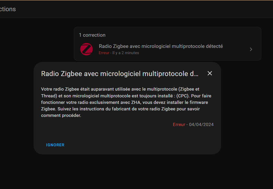

Et j’ai à nouveau ce message:
Et quand je clique:
Mais moi je veux utiliser le protocole Thread Matter…
Donc là je n’ai plus rien fait. Je suis bloqué.

alors, il ne faut pas installer zha, il fait le désinstaller et le mettre en « ignorer »

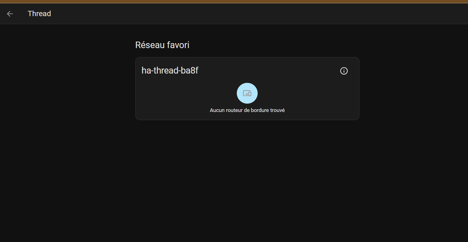

Alors voilà, Thread s’est installé tout seul en 1 clic, je n’ai pas eu besoin de mettre de path… et quand j’ouvre l’intégration au premier abord, ça donne cela

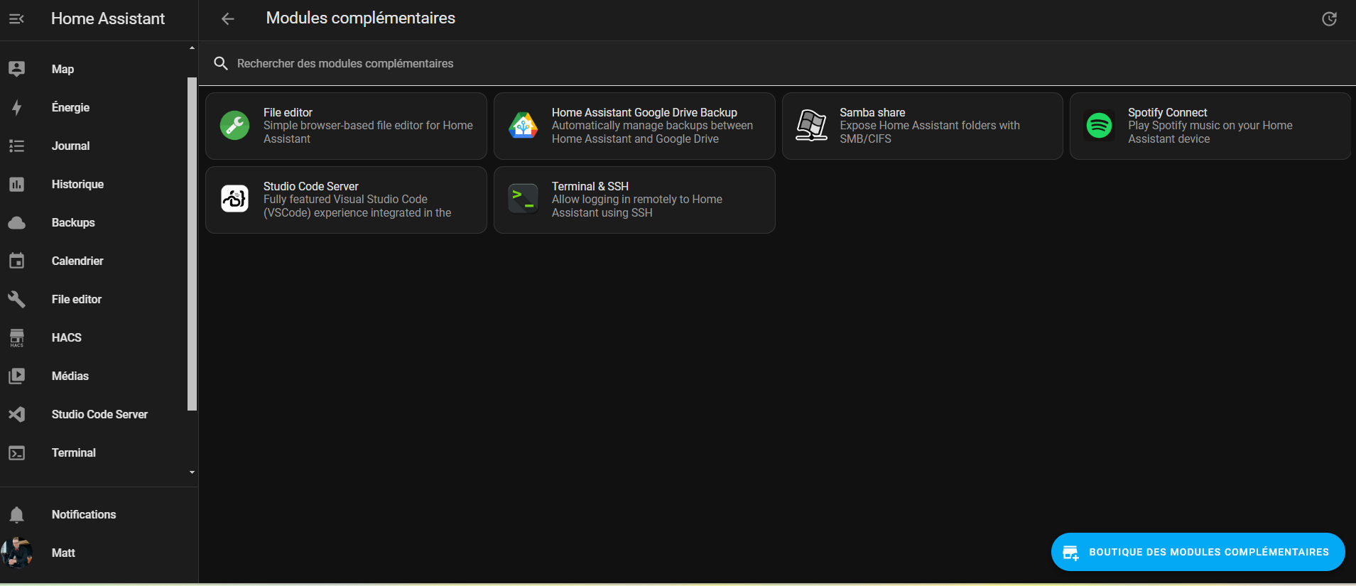

il faut installer le routeur de bordure open thread border routeur (dans les add-ons)
et ensuite matter
et le soft homeassistant companion sur un téléphone android.

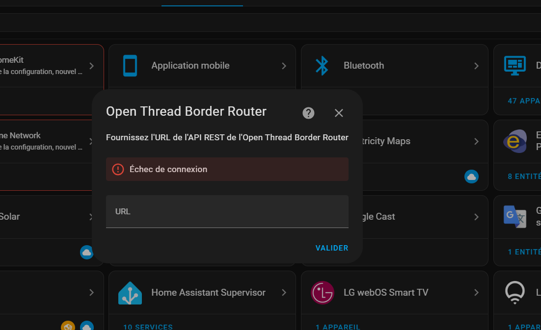

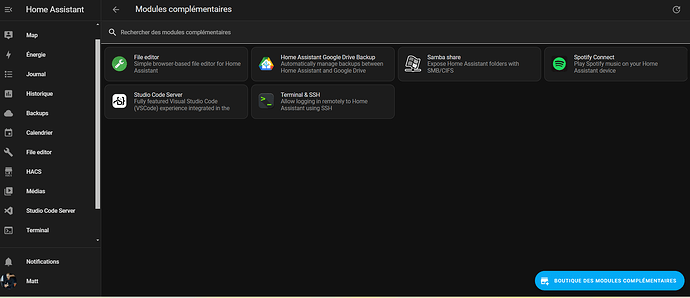

oui j’étais en train d’essayer de le faire mais ça bloque ici, je sais pas comment on installe le routeur de bordure…
J’ai déjà le compagnon sur tel etc…

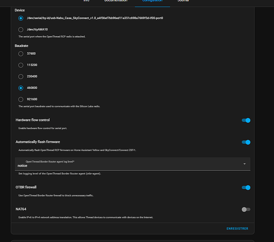

tu va dans parametres / modules complementaires / openthread bordermachin onglet configuration
et il faut que l’ipv6 soit activé sur HA et ton téléphone. et le bluetooth aussi. (sur le tel)

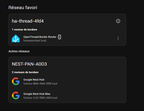

et ca fini comme çà:
(parametres / appareils et services / thread / configurer)
et là ca commence à causer un peu…

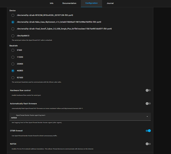

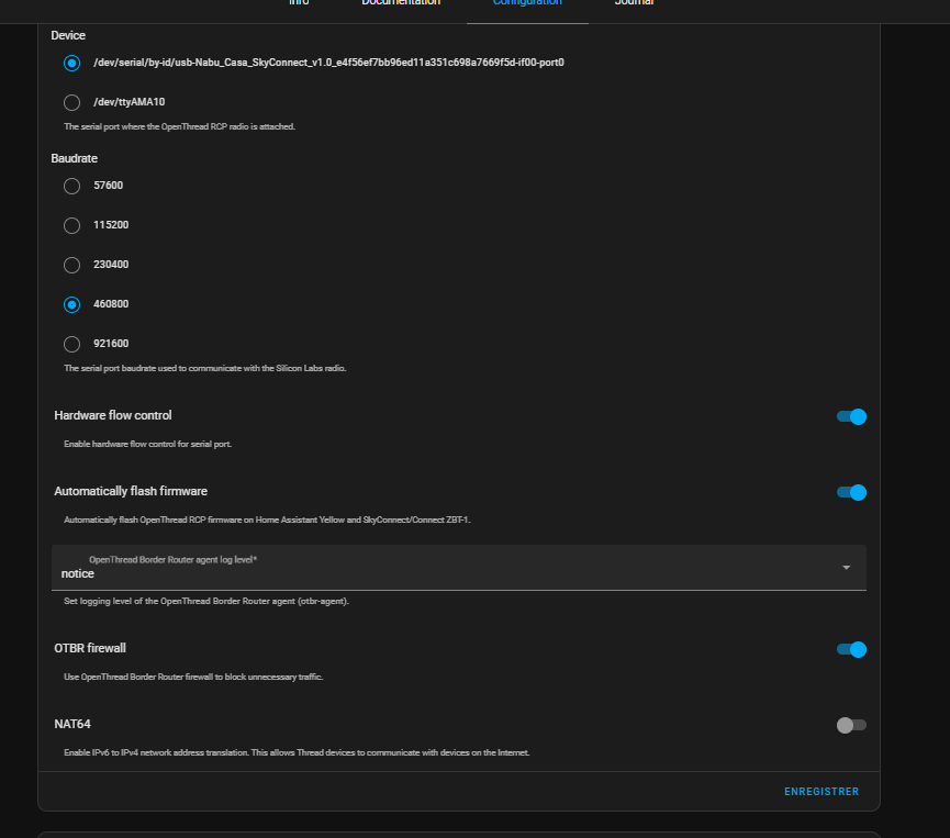

ok, super, merci pour tout ça ! Bon, j’en suis là, est-ce qu’il y a des paramètres particuliers à activer ici dans la configuration ? (je ne vois pas tout ton écran mais je vais adapter le mien comme le tien):
Donc j’enlève le Hardware Flow Control + aussi enlever Automatically Flash… (ils sont activés par défaut). Tout s’est bien passé jusque maintenant, dans le journal aussi…
