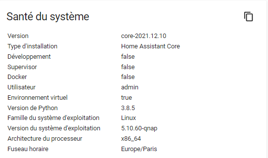

Ayant le niveau 0 sur le NAS et étant habitué à windows je bloque sur l’installation de hacs sur la version core de HA. indiqué dans le Prerequisite. Il est précisé :

pour la version core oui cf. ci-dessous
l’appli étant disponible en téléchargement, il m’a suffit de cliquer sur l’icone pour installer HA ! c’est à ma portée !!
J’ai accès aux fichiers du nas en ajout / modification via l’appli WinSCP, ce que j’ai fait pour créer le répertoire et transférer le repertoire Hacs… (mais qui ne fonctionne pas…)
OK. QNAP masque l’installation en venv par du clic. Un truc « compliqué » parait simple. Le problème c’est que tu vois la « complexité » de l’installation en mode venv pour le reste. N’ayant pas de QNAP, je n’ai pas forcément d’idée. Je suppose que dans le même genre que le clic pour HA, il doit y avoir un clic pour un démon SSH? Ca semblerait logique. Après, est-ce que ça existe, je ne sais pas.
