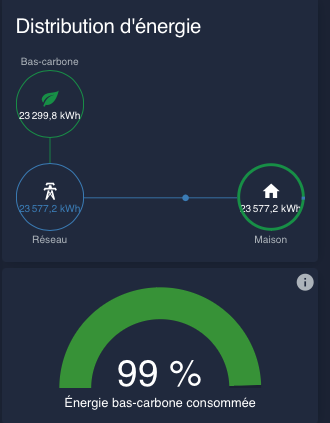

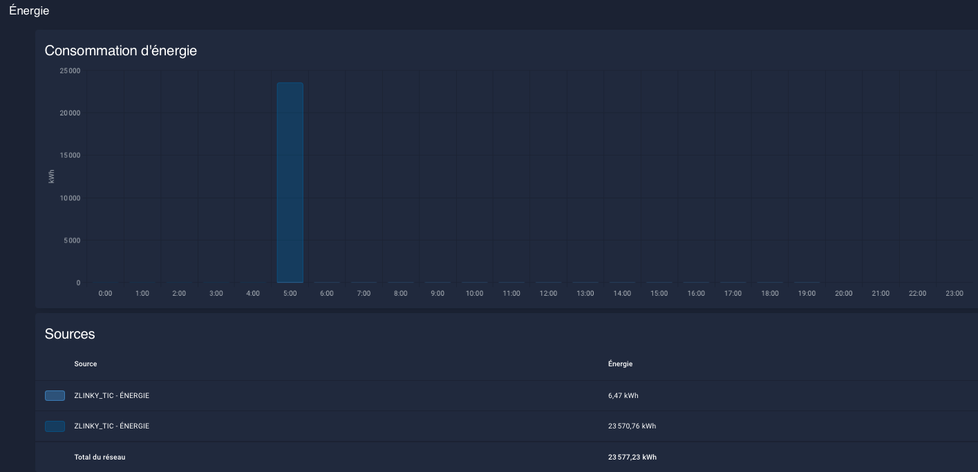

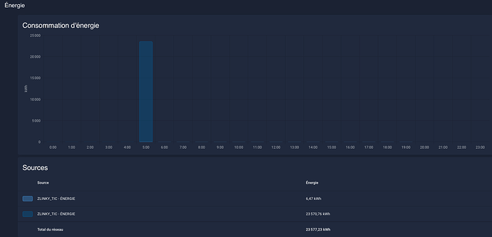

Je viens de remarquer une incohérence depuis mon tableau « Énergie », entre 5h et 6h du matin (bascule de mon heure creuse en heure pleine) j’ai une consommation de 23568,55 kWh,
Quelques screenshots pour imager ce que je viens de constater:

ça semble être une mauvaise valeur reçue du ZLinky.La raison,
Je ne sais pas… je n’utilise pas ces périphériques.
Mais tu peux corriger dans « outils de dev>statistiques » en cherchant ton entité d’energie et en utilisant l’option « ajuster »
Lo,
Merci pour ce retour rapide,
Je ne connaissais pas cette fonctionnalité,
Je me suis basé sur J-1 pour ajuster la consommation sur la tranche horaire concernée,
