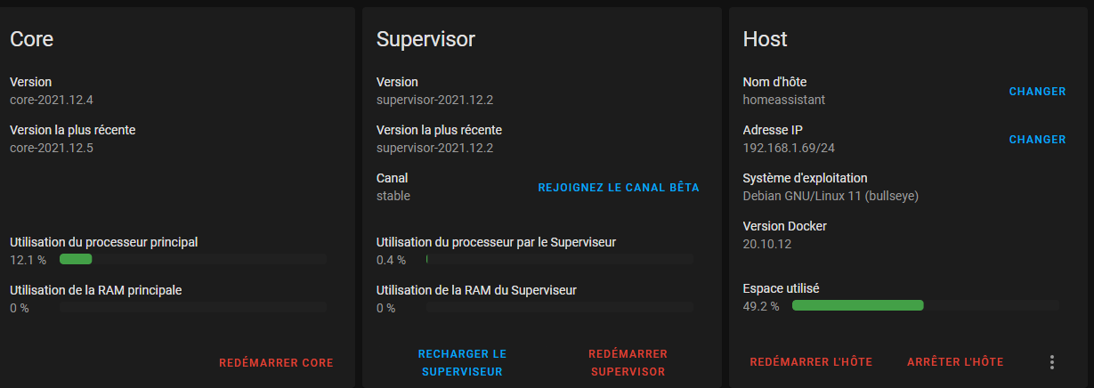

Je m’amuse à faire l’essai sur un vieux PC portable dont je n’ai plus besoin, avec une installation toute neuve de Debian 11, Docker, et Home Assistant…
Et ben ce n’est pas encore gagné ! Hé hé ! (malgré des heures et des heures, y’a toujours un truc qui merde, malgré les supers tutoriaux récents, et les dizaines de milliers de posts sur internet de gens qui ont des problèmes !..).
J’espère quand même que c’est plus facile sur un Raspberry, sinon !
Mais c’est super intéressant ! :blush:
C’est un peu comme un jeu d’aventure, où le but serait d’essayer de bien faire tourner Home Assistant, avec plein d’énigmes, de challenges, de mystères, d’handicaps… :smiley:
A déconseiller cependant pour un débutant qui souhaite une solution domotique sans y passer des centaines d’heures…
Pour l’instant, j’ai réussi à faire tourner HA sous Debian 11, mais après plein de problèmes avec Docker, de versions, bref comme tout le monde, quoi !
Je vous tiens au courant de mes progrès, quand j’aurais un HA Supervised impeccable, avec tout et tout qui marche (et c’est encore loin d’être encore gagné !).

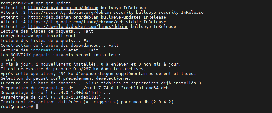

Mouais, … apt-get install curl c’est universel…
J’ai du bol alors … depuis la semaine de la sortie de la version debian11
Ouais, peut-être !

Oui, et sur ma conf et les mêmes commandes, c’est :
Je t’invite à faire une installation propre de debian. Au premier login, essaye directement la même chose… Tu seras surpris de voir que ça fonctionne parfaitement.
C’est ce que je viens de faire et de refaire ! Plusieurs fois ! (Debian Image = debian-11.2.0-amd64-DVD-1.iso).
