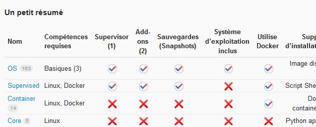

Et comme apparemment, il faut tout faire, voici le tableau des méthodes d’installation :

Merci pour ce tableau de synthèse très bien fait, @Clemalex !
Il mériterait presque plus de visibilité sur le forum, amha…
