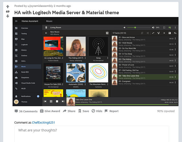

Le lecteur mediaPlayer / Logitech Squeezebox intégré dans HA est trop léger à mon gout, et je préfèrerais insérer la page LMS dans une carte Iframe.
Un peu (ou totalement) dans ce style :

Est-ce que tu as réussi à intégrer LMS avec lms-material comme la photo ?
Moi je n’y arrive pas même après avoir suivi le tuto du site !

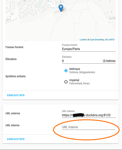

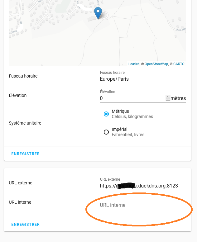

Il est possible d’accéder en HTTPS depuis l’extérieur et http depuis l’intérieur de ton réseau en réglant le paramètre URL externe en HTTPS et URL interne en http://193.168.x.x dans les réglages de HA
Je l’ai fait en suivant bêtement le tuto de @Sylvain_G que je t’ai cité plus haut
Tu veux dire via cette page ?
J’avais essayé d’y rentrer l’adresse http://192.168.x.x pendant la panne. Rien ne marchait. :thinking:
C’est le lien que j’avais mis en premier messaaage gnia gnia gnia :smile: :innocent:
