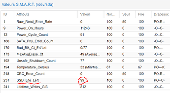

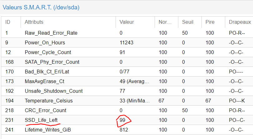

Le PC qui a fait tourner mon HA depuis 18 mois, avec une SSD PNY 128Go à 20€, allumé pendant 11242h, SMART estime à plus de 99% de vie restante.

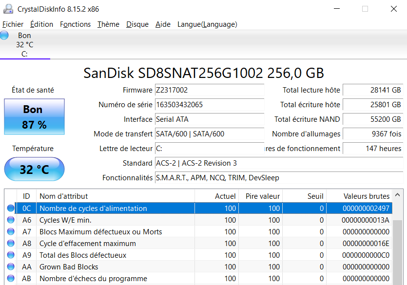

Ce PC Portable avec lequel j’écris à un SSD 256Go qui date de 2017, a vu 9500 allumages, 55To écrits. Crystal Disk estime à 87% sa durée de vie restante.
Après pour une machine qui fait du HA, tant que c’est pas une carte SD ou un clé USB, tout va :slight_smile:
Très intéressant! Ces chiffres sortent d’où? notamment l’estimation de durée de vie du SSD?
Sur Windows le plus simple c’est CrystalDiskInfo:
Sous linux il y a des packages come smartctl.
Sur promox y’a l’option d’afficher les valeurs de chaque disque:

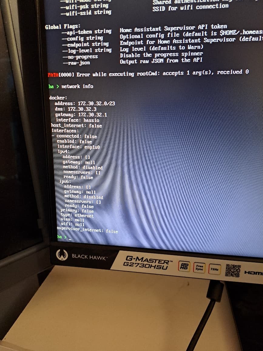

J’ai suivi ton tuto pour installation de HAOS sur un Mini PC.
Juste une petite question, l’adresse par defaut est en dehors de mon reseau perso.
Comment puis je modifier cette adresse du Docker (voir image jointe) depuis cette interface Cli ?
Merci par avance
:scream:
Surtout pas… Avant de te connecter (j’imagine que tu es en clavier/écran physiquement dessus), au boot, HA a du te donner une adresse sur ton LAN. Un truc en 192.168… le plus souvent.
C’est sur cette adresse que tu as l’interface de HA: http://192.168.x.y:8123
Oui justement je n’arrive pas à acceder à mon HA.
Ni http://homeassistant.local:8123/
Ni http://homeassistant:8123/
J’ai tenté un IPScan sur mon réseau sans trouver mon Home Assistant…
Du coup je souhaitais trouver l’IP de HAOS avec cette interface Cli.
Donc ce n’est pas celle du docker…
Comment la trouver du coup ?
Plutot que de scanner le réseau (qui ne cherche pas le port 8123 par défaut) le plus facile c’est de regarder sur la box.
Et si c’est pas sur la box, alors c’est que c’est un souci de cable (ou de config wifi)
J’avais déja jeté un oeil sur ma Freebox, rien n’apparait.
J’ai tenté une connection à un autre endroit chez moi, (toujours en filaire) et je suis certain de la connection mais meme écran au démarrage…
Sous le Logo HOME ASSISTANT
j’ai "ipv4 addresses for enp1s0 : "
C’est vide…
Je suis bien sensé avoir mon adresse IP à cette endroit ?
Oui quand ça fonctionne, par exemple
Donc si pas d’ip c’est que le câble réseau est HS ou la connexion pas bonne
D’ailleurs si c’est pas visible sur le freebox c’est un indice qui va dans ce sens
Pourtant, la connection est bien bonne.
Mon ordi est branché dessus le reste du temps…
Je pense que cela vient plutot de mon hardware.
Je viens d’acheter un mini pc sur lequel j’ai laissé le ssd m2 (win11), j’ai seulement branché en usb mon ssd (avec image github x86-64 flashé avec Balena).
J’ai paramètré le boot sur mon SSD usb.
Peut etre que je n’ai pas l’acces ethernet pour ce boot usb…?
