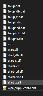

Essayer de remettre une raspbian avec le SSD branché et relancer le boot option de raspi-config.
oui, normalement lol
je ne suis pas le plus doué et pas le plus mauvais non plus :wink: j’y ai passé du temps meme en appliquant le fixup
à mon avis faut etre patient, ils finiront bien par publier un os bootable SSD simple et efficace (lla 5.2 boot bien avec une clé usb classique) et le boot usb ne veut pas dire boot ssd mais sur clef usb :wink: et à mon avis la difference technologique est là.
en revanche, avec @Christianb233 nous avons installer sur rpi4 ssd HA supervised sur rpi4 et docker, super simple dans ce sens pour moi :
→ booter une premiere fois le rpi4
→ installer via raspberrypi manager l’image Raspberry OS 32b with desktop sur le SSD
→ ajouter le fichier ssh + le fix up (et le wpa supplicant si besoin du wifi)

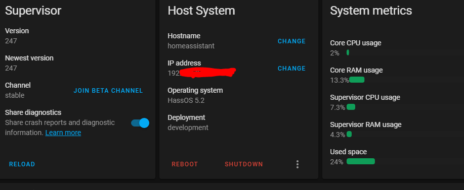

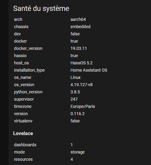

Pour l’instant mon HA 5.2 x64 tourne sur Rpi4 2Gb et ssd 32Gb avec une alim 3A, depuis +1 mois. Pour l’instant RAS méme si une Maj en 4.2 m’est proposé (je l’ai tenté mais plantage direct).
C’est une copie de mon système et du matériel utilisé
Pas de SD pour le démarrage…et de la patience pour le reboot du Pi
