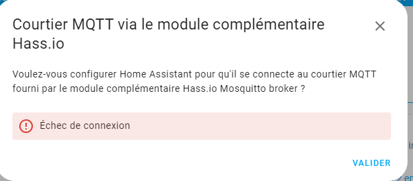

j’ai installé le module complémentaire, l’intégration apparait et quand je clique sur configurer, j’obtiens ca :
je ne comprend rien !
a l’aide svp

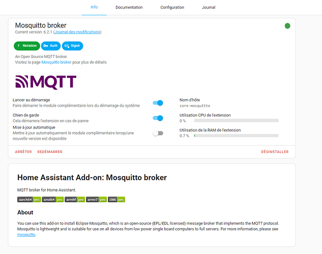

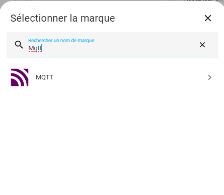

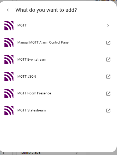

sur HA, ben le module complémentaire puis ca apparait dans les intégrations et là, voir début du post
Il faut être un peu plus précis !

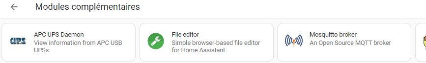

quel addon
ou par My Home Assistant io

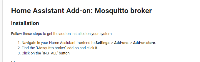

Le broker par
voilà, ces deux trucs là
mosquitto broker en module complémentaire

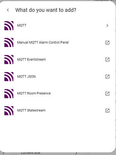

mqtt qui apparait après en intégration « découverte »
tu vois
avec l’information !
dans configuration
ok, c’est bien ça.
c’est après que ça se gâte …

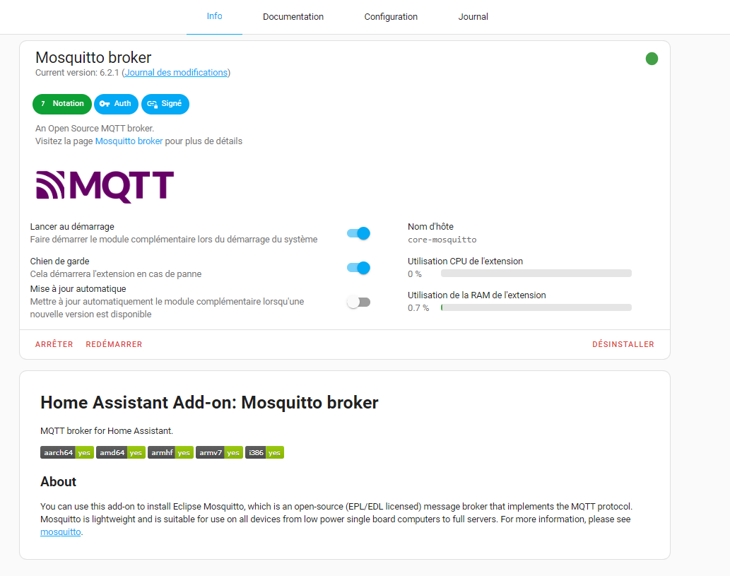

Est ce que le boker est OK ,
montre !
Je n’ai pas compris le but… Pourquoi vouloir mettre un second broker ?
Si l’idée c’est de voir les « machins » qui remontent dans jeedom via MQTT, le plus simple, je pense est d’utiliser ce même broker depuis HA. Donc, pas d’installation d’addon mais seulement l’intégration.
Faire parler entre eux deux brokers, ce n’est pas vraiment prévu pour…
user et mdp ? lesquels ? ma co a HA ? j’ai créé un utilisateur MQTT/1234 pour essai
et ca donne Échec de l'enregistrement de la configuration du module complémentaire, Invalid dict for option 'logins' in Mosquitto broker (core_mosquitto). Got {'logins': ['username:MQTT password:1234'], 'require_certificate': False, 'certfile': 'fullchain.pem', 'keyfile': 'privkey.pem', 'customize': {'active': False, 'folder': 'mosquitto'}}
