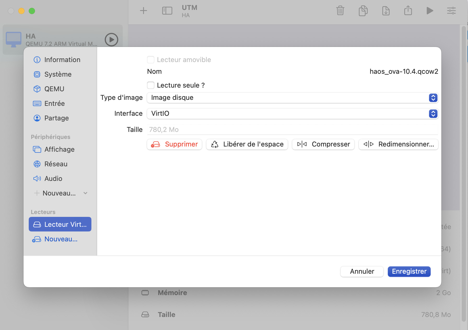

Je souhaite installer HA sur un MacBook Air M2 avec UTM
J’ai donc installé UTM puis suivi cette procédure

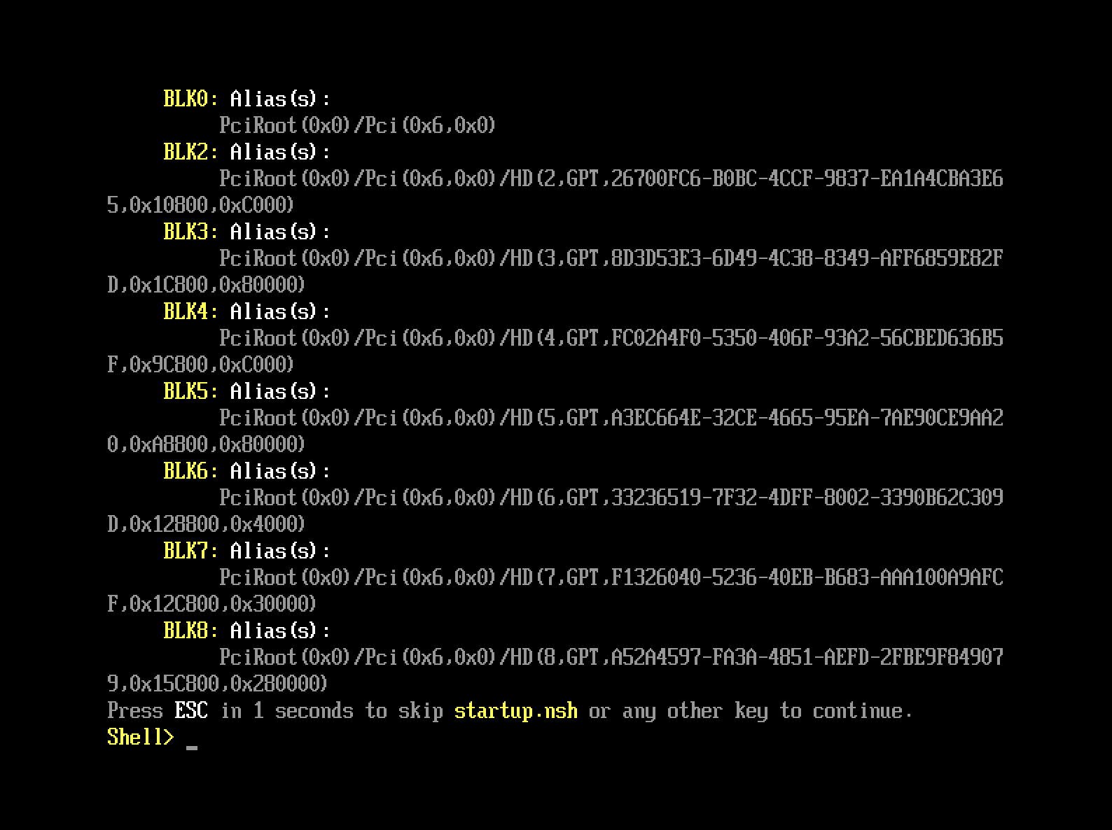

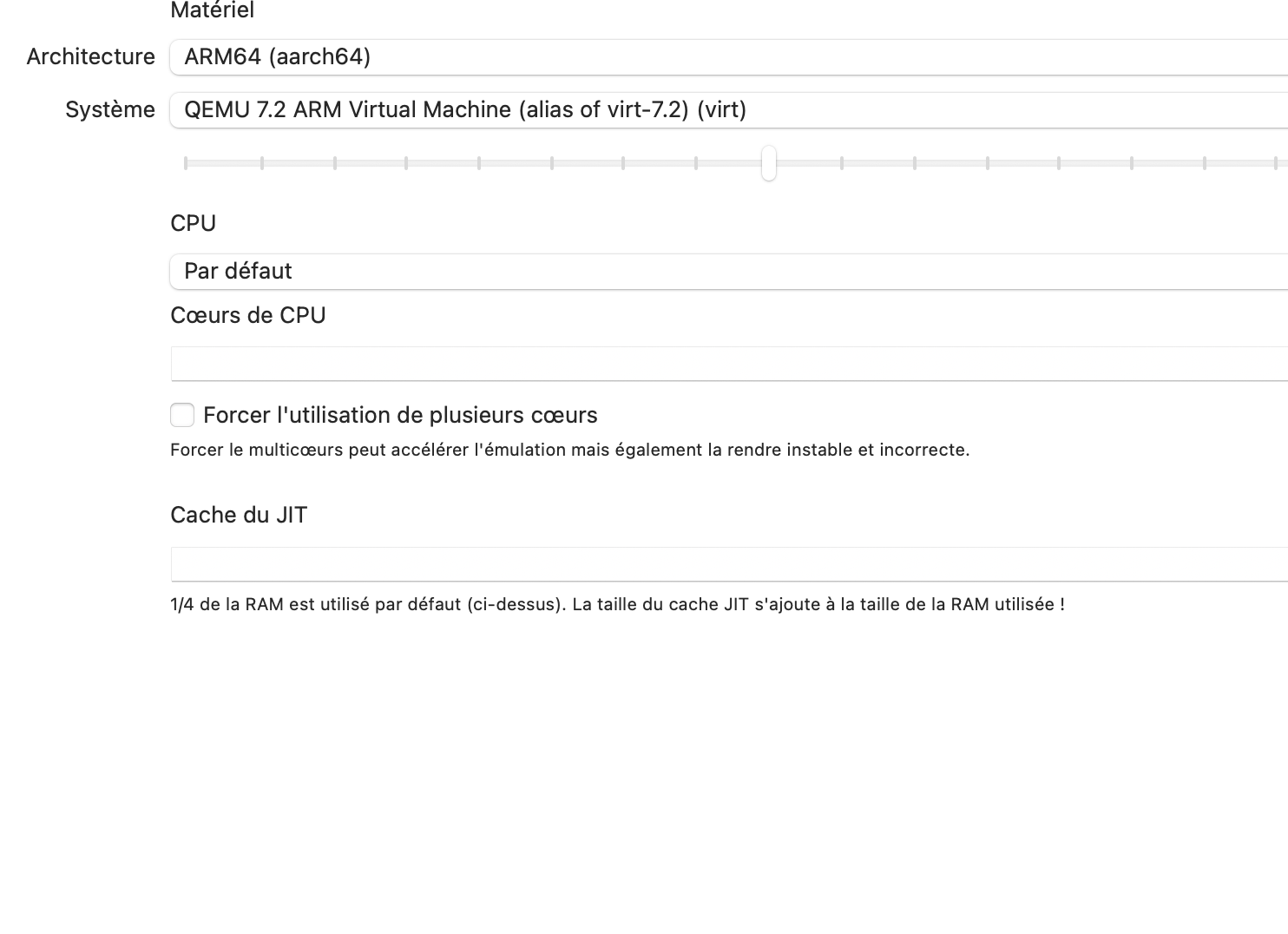

Le problème c’est que lorsque je lance ma machine virtuelle j’ai ce message

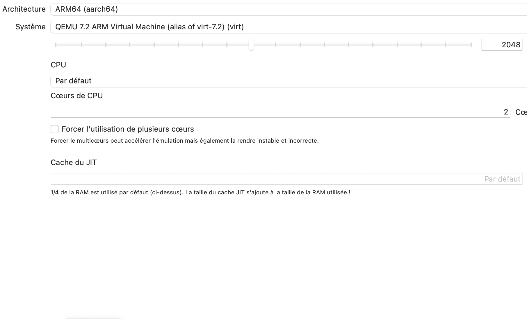

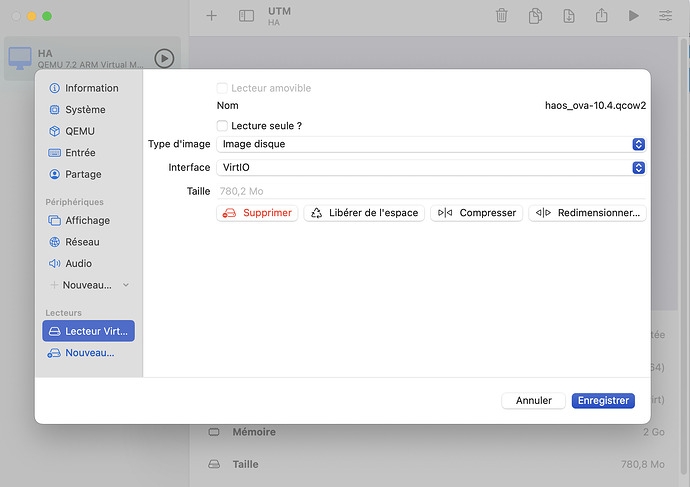

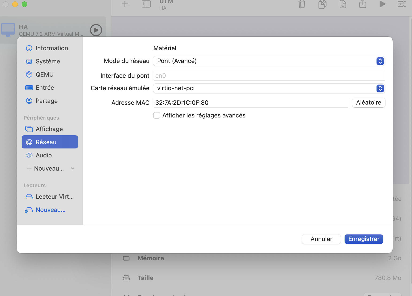

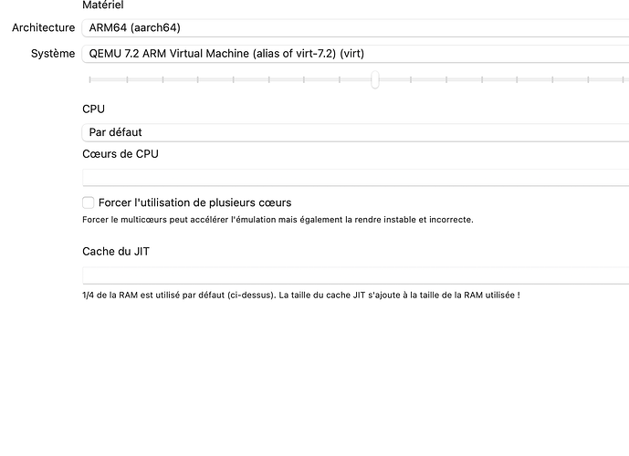

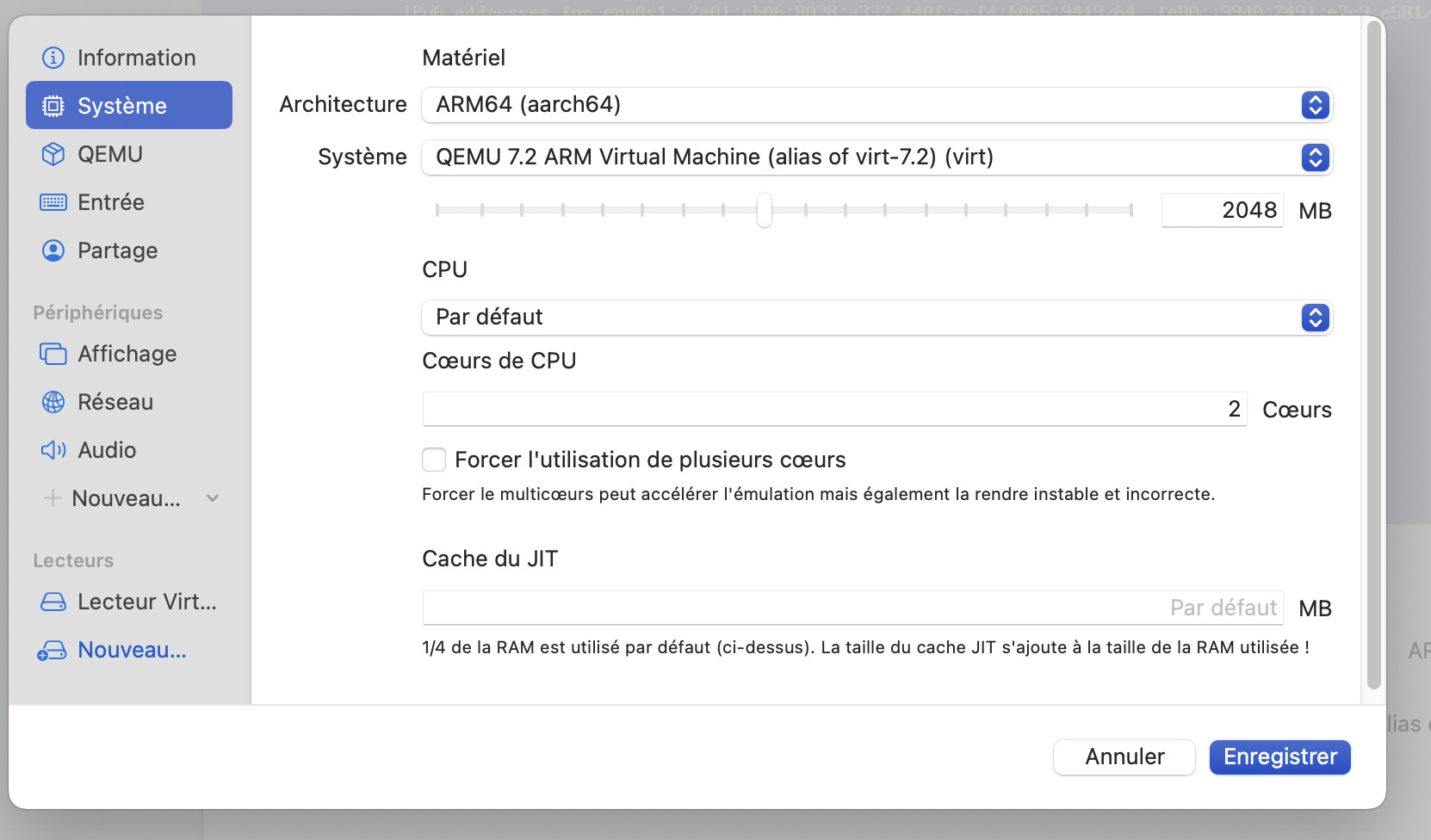

Cependant, il semble que j’ai correctement défini les paramètres.
Où est-ce que je me suis trompé? Merci d’avance
Ppur moi ça (une image classique HA)
ça ne fonctionne pas un processeur ARM comme là
Donc c’est plutot haos_generic-aarch64-10.5.qcow2.xz qu’il faut

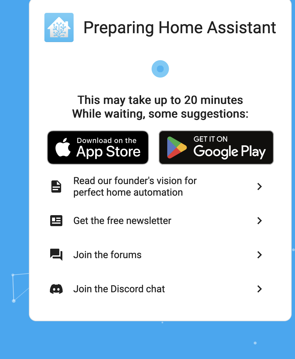

Effectivement si on prend pas le bon fichier de téléchargement ça ne peut pas marcher lol merci beaucoup ça fonctionne super bien. Par contre ça fait plus de 40 minutes que je suis bloqué sur la page d’installation et qu’il me dit que dans 20 minutes !

Essaye de rafraîchir le navigateur simplement
Fais à plusieurs reprises, redémarrer l’ordinateur, redémarrer UTM, vider les caches, mais toujours en mode préparing
Dans la doc il y a 2 cores et 2go de ram. Tu es au moins pareil ?
Ps le redémarrage de la vm ça n’aide pas
Oui
Par contre j’ai en connexion Internet une connexion wi-fi qui passe par la 4G ! Est-ce que ça peut être ça ?
