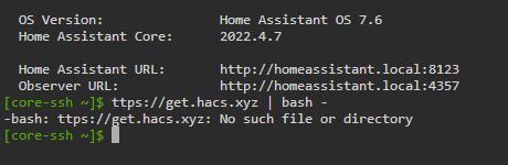

je suis coinsé dans le terminal ssh. :roll_eyes:pouvez-vous m’aider?
dans quel dossier il doit -être mis? config/custom.components ?? c’est pareil :disappointed:
en regardant d’autre sites/vidéo j’ai enfin pu copier exactement la commande pour télécharger le fichier HACS
wget -O - https://get.hacs.xyz | bash -
faire CTRL + Shift + V pour copier correctement la commande
et j’ai obtenu cela :
