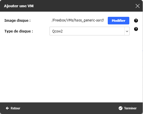

    Entrez le nom de votre machine, ex: Home Assistant, puis y affecter le maximum de cpu (2) et la ram voulue (le max si possible, dans mon cas, j’ai changé la barrette pour une 8go). Sélectionnez le dernier champs:
  • « Sélectionner une image de disque virtuel existante »
Puis choisissez le fichier « .qcow2 » extrait précédemment.
A l’écran suivant, laisser le type de disque « Qcow2 », puis Terminer.
Si la sélection n’est pas sur « Qcow2 » alors le fichier n’est pas le bon.

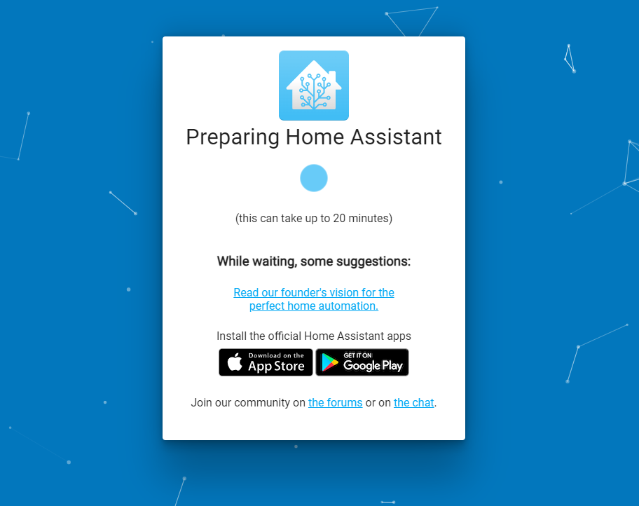

  1. Apres un certains temps (environs 5 minutes), la page d’accès sera accessible avec un indicateur de chargement. Cette page d’accès se trouve via un navigateur sur le réseau local à l’adresse « http://adresse-ip-home-assistant:8123 » (où « adresse-ip-home-assistant » étant l’adresse ip du bail dhcp configuré en 3.)
Et enfin, après un certain temps (environ 20-50 minutes), vous aurez accès à la page d’accueil de HA.

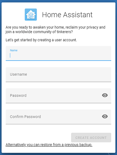

Ici vous pouvez continuer la procédure officielle du site : Onboarding Home Assistant - Home Assistant (home-assistant.io)
