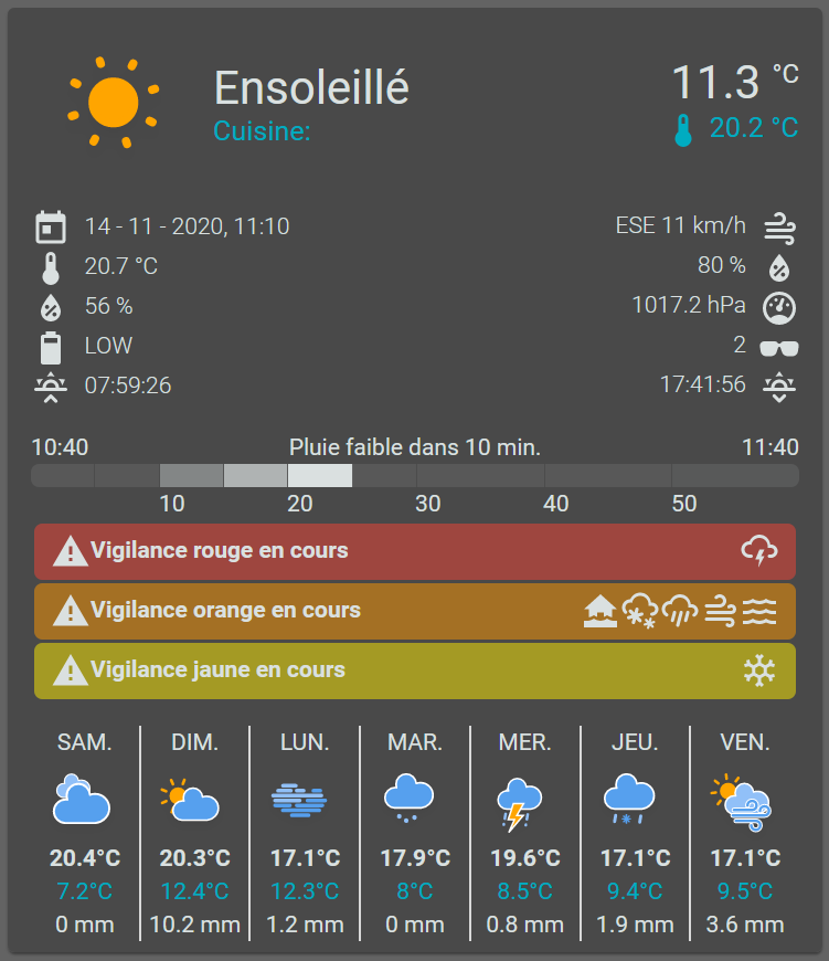

MAJ 22/11/2020: Évolution des alertes météos pour un affichage fixe:
Au menu:
  • Affiche les alertes de votre région.
  • Détection des averses sur 1h00 (sur les régions éligibles).
  • Affichage de l’ensemble des sensors supplémentaires proposé par l’API Météo France.
  • Amélioration de la précision des icônes météos.
  • Paramétrage simplifié.
  • Affichage flexible.
  • Prévisions de 1 à 7 jours.

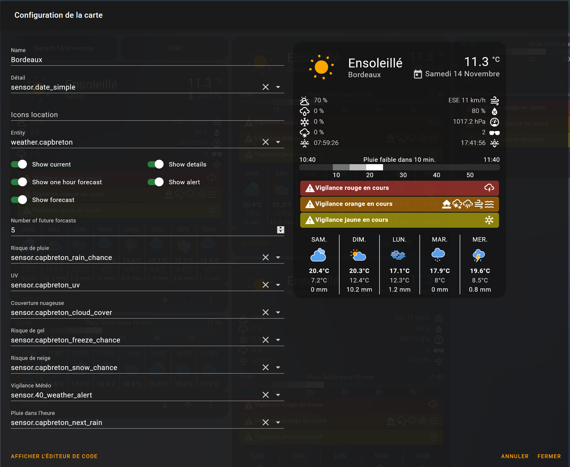

Installation / Paramétrage:
Tous est expliqué sur le descriptif du Github!

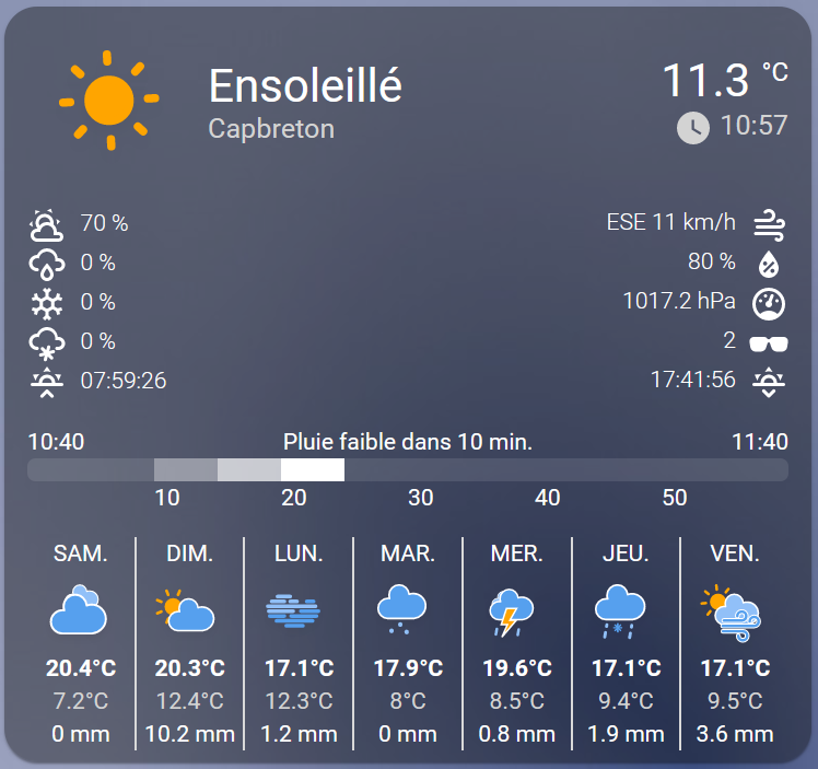

Un exemple:
Attention! Si vous êtes en Docker, ajouter l’adresse du répertoire des icônes manuellement dans « Icons location », ou pointer vers http://axellum.free.fr/Lovelace/icons/.

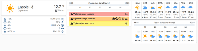

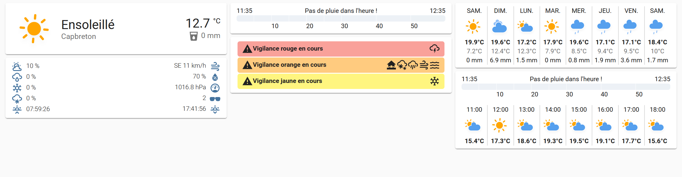

Carte en full options, sans Alertes météos activent:

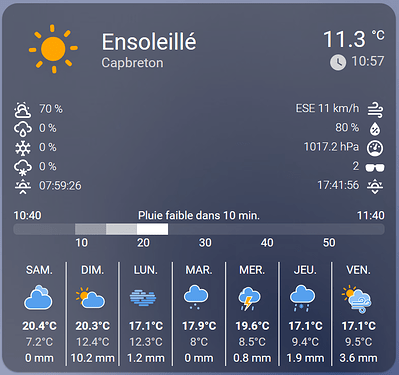

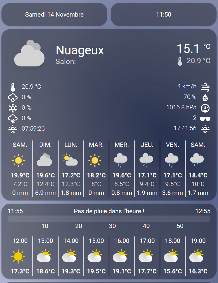

Carte avec capteurs personnels:
Note: Certains sensors ont leurs icônes et unités fixes.

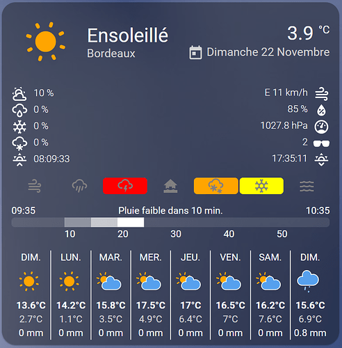

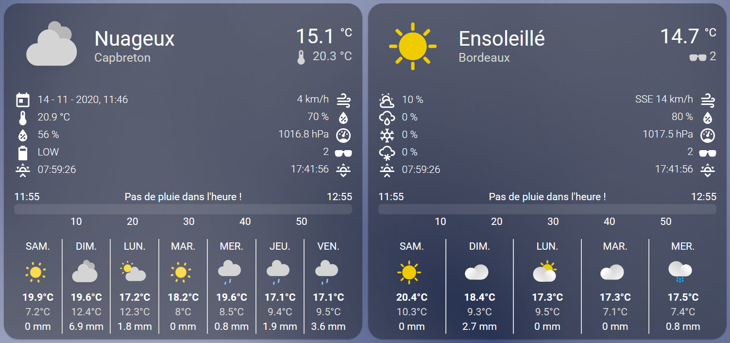

En cartes éclatés:
Note: L’API Météo France ne permettant pas d’avoir les prévisions par jours et par heure en même temps, on peut utilisé un autre sensor weather sur la carte.
J’ai adapté deux autres jeux d’icônes en blancs, fixe dans le dossier icons_2 et animées dans icons_3 (dans « dist »), disponible ici:

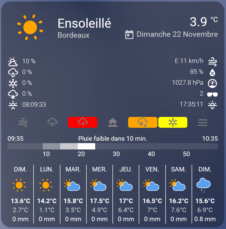

Autre exemple avec carte par heures:

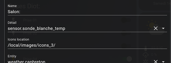

Pour les icônes, comment as-tu procédé ?
Récupère un ou les dossiers icons_2 et icons_3 (dans le dossiers « dist » sur mon git).
Copie le dans un dossier de ton www. Ensuite tu n as plus qu’as pointer le dossier dans Icons location:
Vous pouvez les essayer plus simplement en mettant ces adresses sur « Icons location » (mais ajoutez les en locale si vous les utilisez):
http://axellum.free.fr/Lovelace/icons_2/
http://axellum.free.fr/Lovelace/icons_3/
Note: Ces adresses ne marchent pas dans un butineur, mais fonctionnent dans la carte.

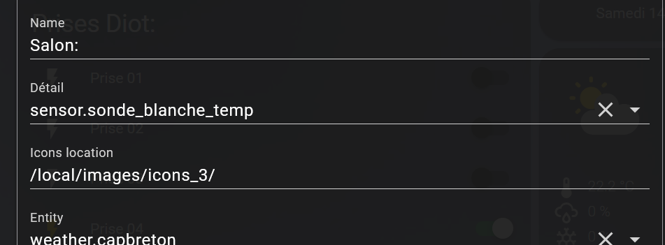

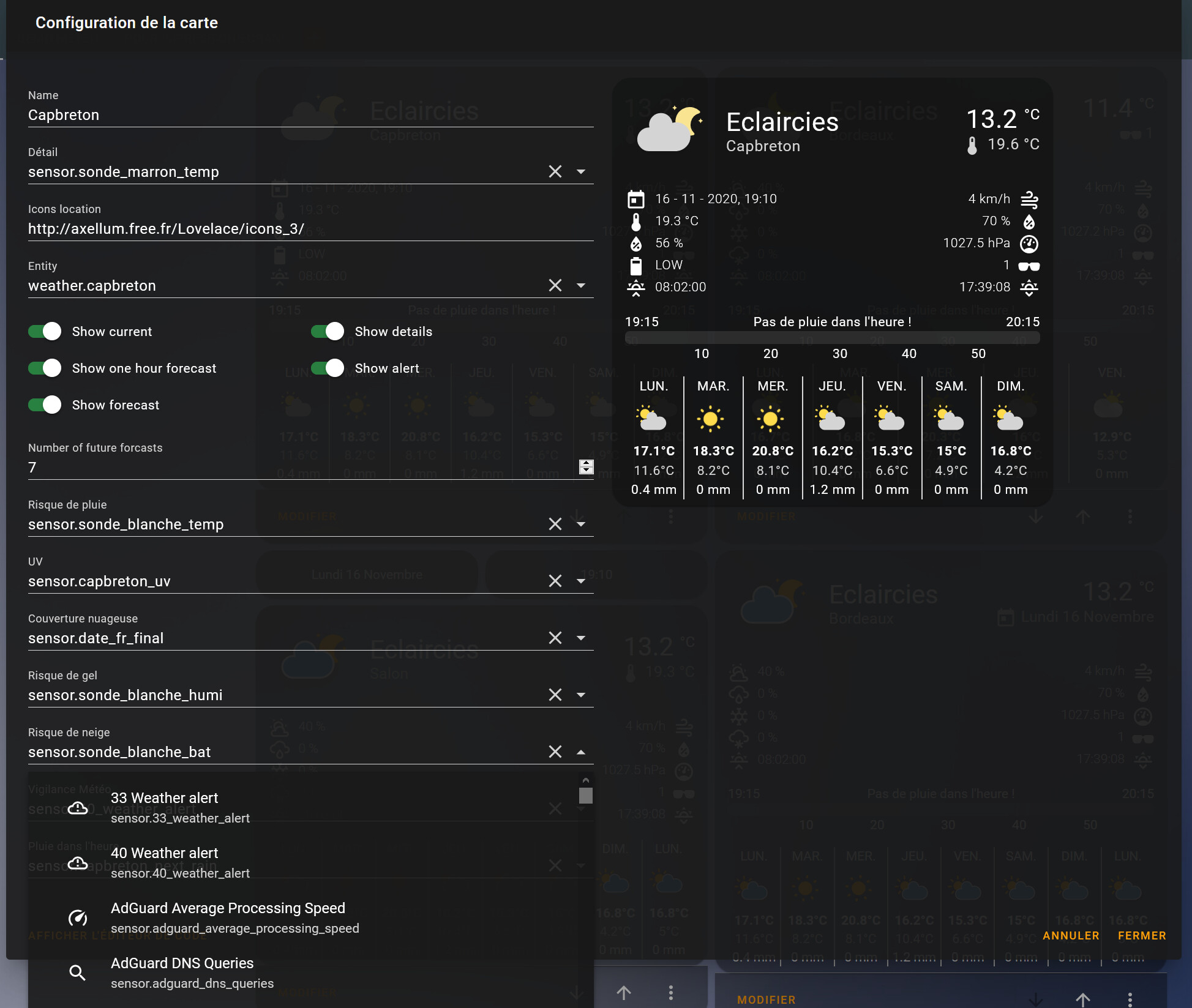

Superbe carte, je viens de l’installer, par contre je n’ai pas trouvé comment la personnaliser avec des capteurs personnels comme sur le screenshot plus haut
Tu as juste à choisir les capteurs que tu veut pour remplacer ceux définis automatiquement.
Merci et pour la seconde température en dessous de la température actuellle ?
Si possible d’avoir le code généré, merci.
Sinon autre petite question, il n’y a pas possibilité de masquer la zone précipitation dans l’heure si il n’y a pas de précipitation prévu ?
C’est un capteur personnel (récupéré avec un RFlink mqtt d’une sondes), du coup le code ne marchera que chez moi. Mais bon, exemple du code avec mes sensors :
type: 'custom:meteofrance-weather-card'
entity: weather.capbreton
number_of_forecasts: '7'
cloudCoverEntity: sensor.date_fr_final
rainChanceEntity: sensor.sonde_blanche_temp
freezeChanceEntity: sensor.sonde_blanche_humi
snowChanceEntity: sensor.sonde_blanche_bat
uvEntity: sensor.capbreton_uv
rainForecastEntity: sensor.capbreton_next_rain
alertEntity: sensor.40_weather_alert
icons: 'http://axellum.free.fr/Lovelace/icons_3/'
details: true
detailEntity: sensor.sonde_marron_temp
PS: « detailEntity: » est celui en dessous de la température actuelle.
