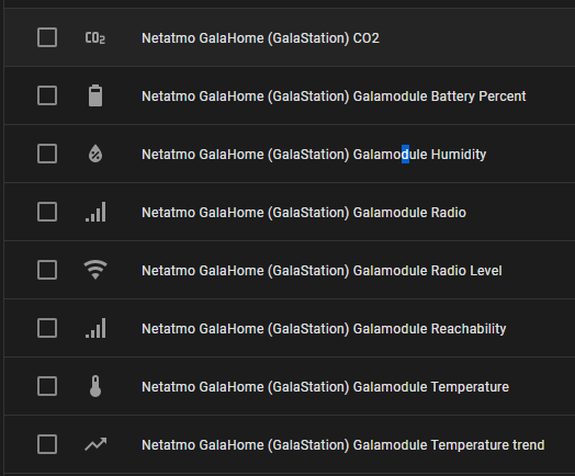

Netatmo créer des sensor pour chaque info, voici chez moi pour le station intérieure:
Je ne sais pas trop gérer les Template, j’en est quelques un de paramétrés mais j’ai bêtement suivi des tuto…

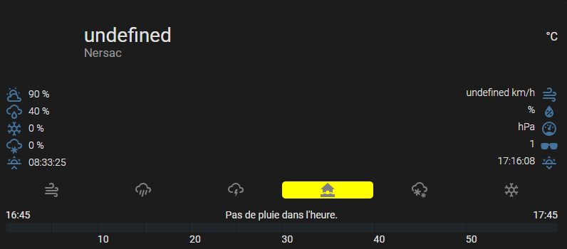

C’est super non ? Hein ? Comment ? Pourquoi les autres informations présentées par la carte son différentes ? Euh… :door::running_man:
Bravo :clap: ! Bien vu !
Que s’est-il passé ?
L’intégration Météo-France s’est mise à jour tout simplement et l’entité clonée ne s’est pas mise à jour :sob:
On va y remédier !

Donc @Galadan, toi tu dois remplacer sensor.temperature_exterieure par sensor.netatmo_galahome_galastation_galamodule_temperature :+1:

Par contre ma card ne et pas la temp à jour avec mon sensor, j’ai du rater un truc quelque part…
J’ai repris le tuto pourtant mais je ne trouve pas mon erreur.

Par contre depuis la maj de meteo france j’ai plus de données qui remonte:
[EDIT] J’ai trouvé, j’ai repassé le script de copy et par conséquent le script d’écriture.
J’ai retrouvé toutes les infos de base et les deux modifiées :slight_smile:
[EDIT2] Cela n’a pas fonctionné longtemps… :frowning:

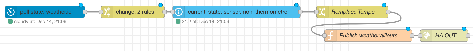

Pour les non pythonistes (comme moi) et qui voudrait faire ça avec NodeRed. Voici une autre solution:
  1. J’interroge l’état de weather.ici toutes les X minutes
  2. Je sauvegarde (le change)
  3. Je requête le thermometre
  4. Je remplace dans les attributs la température
  5. Dans la fonction je constitue les champs de l’API (et donc j’envoie vers weather.ailleurs)
  6. Publication

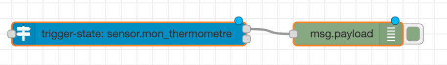

est-ce que ton flow peux être déclenché quand un attribut de l’entité change ?
pour l’état j’ai mis à jour mon post avec une citation de toi :
Oui. Si, par exemple, le sensor.mon_thermometre a un nouvel état (donc une nouvelle température), un flot tout bête:
sera déclenché et on verra le résultat dans le fenêtre de debug de NR.
Donc, c’est un événement comme:
  • le changement d’état d’un capteur
  • une heure
  • un message reçu sur mqtt
qui va déclencher le flot.

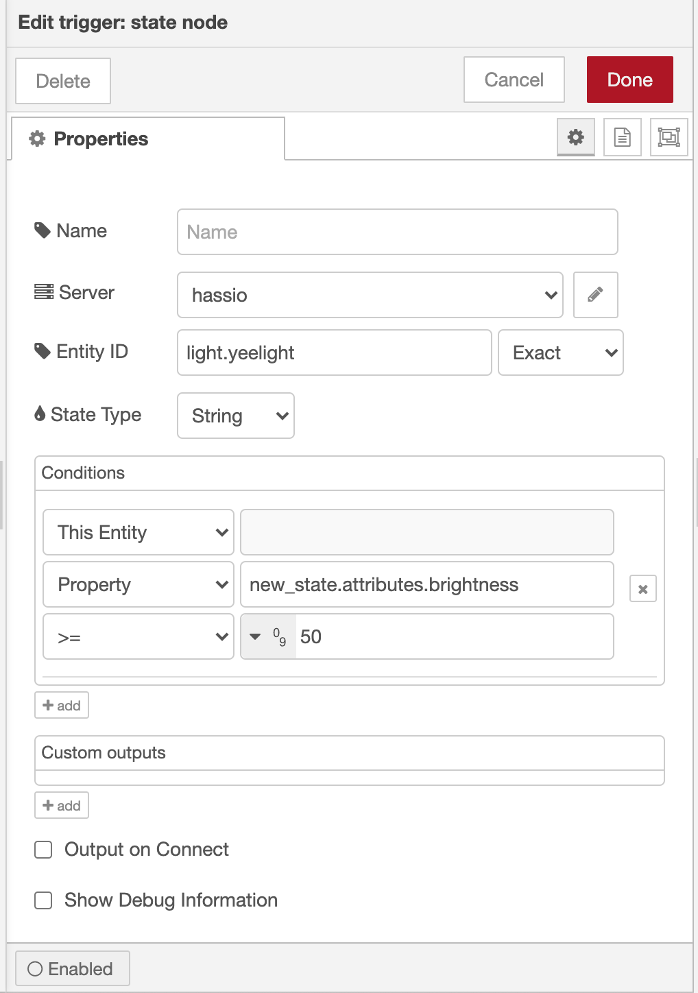

Edit: En relisant mieux, ce n’est pas l’état qui change mais un attribut.
Dans ce cas, le trigger node peut être configuré comme ça:
C’est un exemple avec une lampe. Je teste si la nouvelle luminosité (new_state.attributes.brightness) est au dessus de 50 alors ça envoie sur le chemin « allowed ».
Le noeud trigger est donc appelé sur un événement de la lampe. L’état reste on mais un attribut change.
Quand tu marque que tu tests, je comprends que c’est une interrogation cyclique et non évènementielle, c’est ça ?
Ou le nœud est tout de même évènementiel sur l’entité globale ?
Car c’est une grosse différence de fonctionnement pour moi, non bloquante certes pour cette utilisation.
Oui. Dès qu’il y a un évènement concernant l’entité, le noeud est exécuté. Dans le noeud, on peut ajouter des tests sur des éléments de l’entité, comme les attributs. Ce n’est donc pas une interrogation toutes les X secondes/minutes (polling) mais bien un déclenchement sur modification de l’entité.
