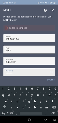

J’ai installé l’add-on de Theengs, mais j’ai un problème avec mosquitto mqtt.
Il me demande les informations de connections… J’ai tout essayé, mais cela ne fonctionne pas… Je pense que c’est lié au fait que j’utilise nabu casa home assistant cloud pour me connecter vers l’extérieur…
Aurais tu une idée de ce que je dois mettre pour que cela fonctionne quand même?

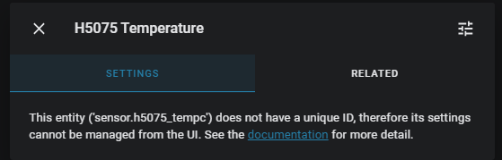

Hello Pulpy! Après avoir intégré le Bluetooth BLE tracker, Govee H5075 est apparu dans mes devices et entities… Cependant j’ai toujours l"erreur indiquant que l’entity n’a pas de unique ID… et donc les données ne sont pas disponibles (unavailable).
J’ai pas mal cherché mais n’ai pas trouvé ce qu’il faut faire… Merci par avance pour ton aide!
Le message n’est pas une erreur, il indique juste que certaines fonctions ne sont pas disponibles via l’interface graphique.
Donc tout va bien, puisqu’elles le seront quand même via la configuration yaml

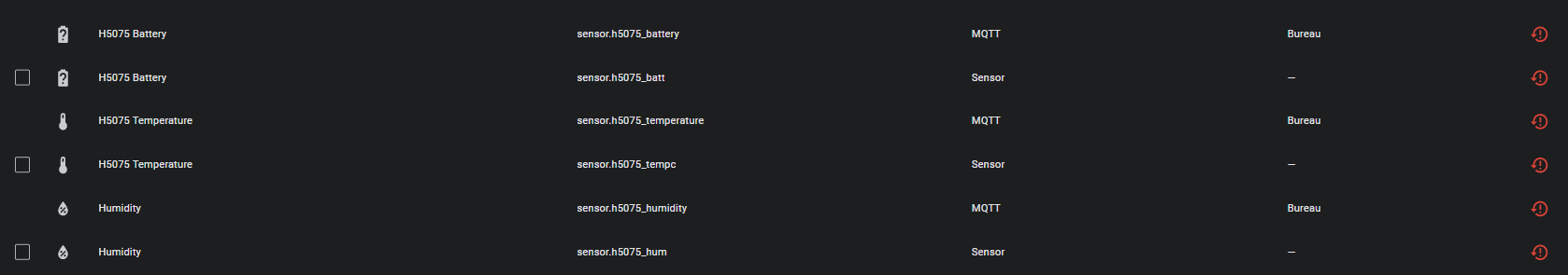

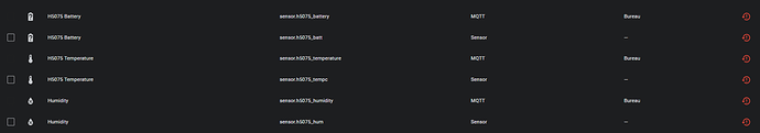

Par contre, j’ai toutes les entitées en double (alors que seules les 'sensor" donnent des données… dois-je aussi garder les entités mqtt, ou puis-je les supprimer?

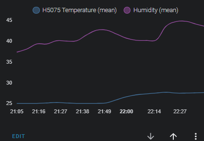

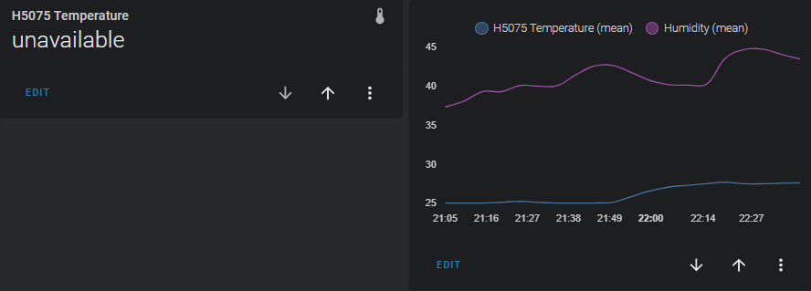

Et pourquoi j’arrive à avoir les graphes mais pas les données individuelles?
Données en double parce qu’il y a celles issues du capteur et celle de MQTT, on le voit dans la colonne au centre.
Pour les données, ça depends de la combinaison carte + entité
