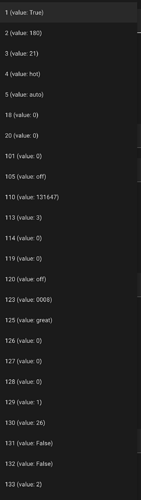

Hello !
J’ai posé il y a quelques jours une pompe à chaleur Airton / Fujicool / Yuzu (ce sont des modèles identiques vendus sous plusieurs marques). C’est équipé Tuya, et ça fonctionne pas mal du tout avec l’intégration Tuya :
Maintenant j’essaie de la configurer avec LocalTuya, mais je galère avec les ID pour faire reconnaître les commandes …
Est-ce que quelqu’un aurait une idée de comment je peux faire le lien entre ID et fonctions ? Merci !

salut,
as tu avancé ?

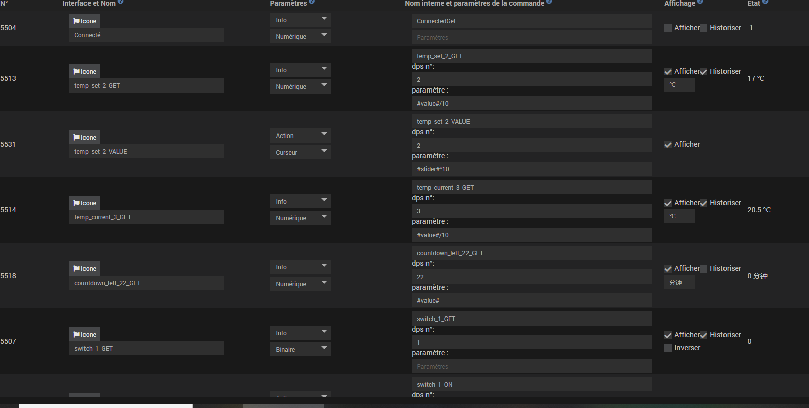

sous jeedom, j’ai ces données et d’autres, ca peut aider ?

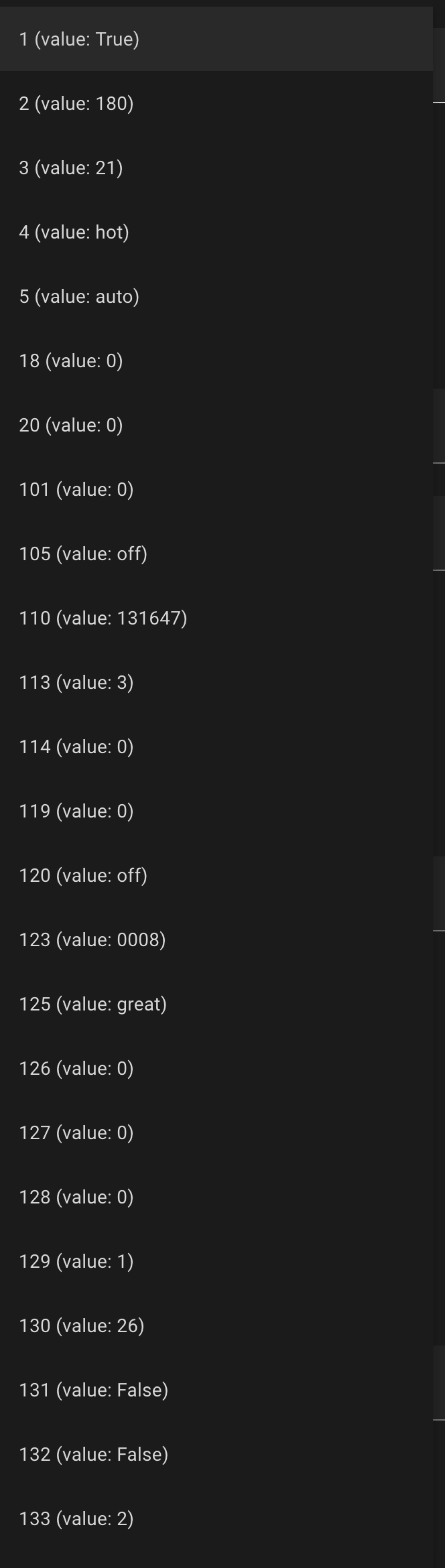

Ce que j’ai fait c’est que j’ai trouvé la liste des DP de mes PAC Fujitsu / Yuzu grâce à ce sujet : HOWTO get a DPs dump · rospogrigio/localtuya Wiki · GitHub
Ensuite, je me suis amusé à modifier chacun des paramètres de mes PAC grâce à l’appli Tuya, et vérifier ensuite le changement dans les DP grâce à tuyadebug. J’ai obtenu quelque chose comme cela :

Ou bien pour l’écran et le bip sonore :
BIP ON et ECRAN eteint : DPS [123] VALUE [0010]
BIP ON et ECRAN ON : DPS [123] VALUE [0018]
BIP OFF et ECRAN off :     DPS [123] VALUE [0000]
BIP OFF et ECRAN ON : DPS [123] VALUE [0008]

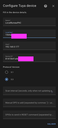

Hello, j’ai réussi à faire une intégration avec LocalTuya. Je vous donne le résultat de la config résultante si ça peut vous aider. C’est pas parfait mais ça fait le job.

Super intégration pour le localtuya,
j’ai vu qu’il te manquais quelques ID :
  • 102 sur le temps d’utilisation cela peut être utile.
  • 105 pour switch les unités de °C en °F
Je n’ai pas tous ces DPS , en particulier le 123 qui m’intéresse pour virer les BIPs, une idée ?

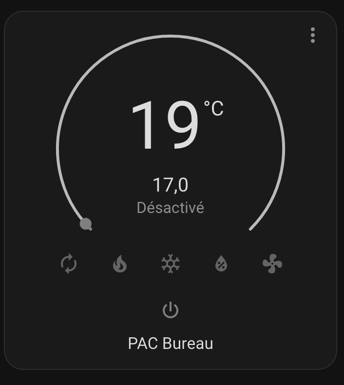

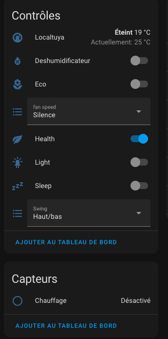

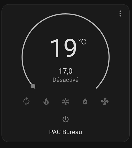

Au final ca donne ça :
Vous avez toutes les commandes de la clim dans un seul équipement ce qui est appréciable dont une entité climate qui fonctionne.
Ensuite, je mets un Versatile Thermostat en mode « over climate » sur le climate LocalTuya et j’ai un thermostat totalement utilisable avec gestion des ouvertures, de la puissance, des absences, …

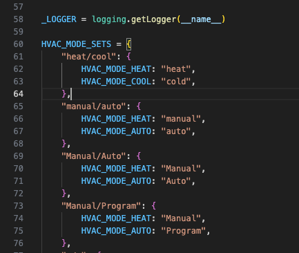

Etape 1. patch du code de LocalTuya :
Editer le fichier config/custom_component/localtuya/climate.py et ajoutez y les lignes suivantes à la ligne 61 :
    "heat/cool": {
        HVAC_MODE_HEAT: "heat",
        HVAC_MODE_COOL: "cold",
Vous devez avoir ça autour de la ligne 60:
Ajoutez aussi en entête de même fichier la constante HVAC_MODE_COOL. La ligne doit ressembler à ça e ligne 13:
from homeassistant.components.climate.const import (
    CURRENT_HVAC_HEAT,
    CURRENT_HVAC_IDLE,
    HVAC_MODE_AUTO,
    HVAC_MODE_HEAT,
    HVAC_MODE_COOL,
    HVAC_MODE_OFF,
Notes:
  • une PR est en préparation dans le repo LocalTuya. Ca viendra remplacer cette modif.
  • vous devriez pouvoir ajouter d’autes modes ici au besoin (pas testé). Ces autres modes ne fonctionneront pas avec le Versatile Thermostat par contre, mais ca peut être intéressant.
Redémarrez pour que cela soit pris en compte.

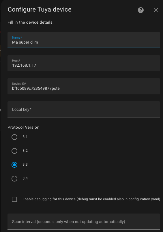

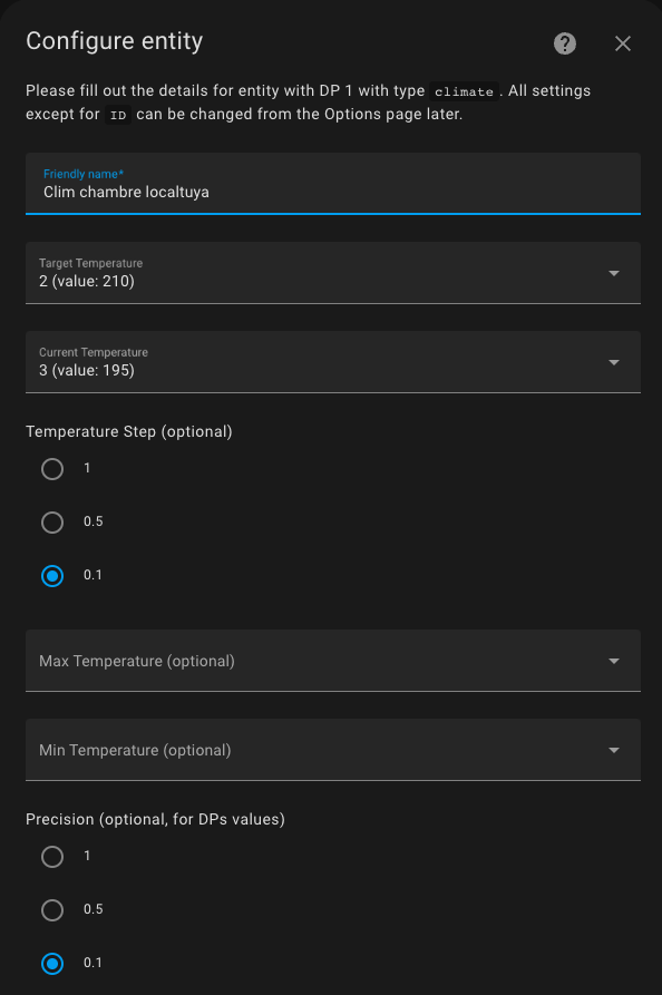

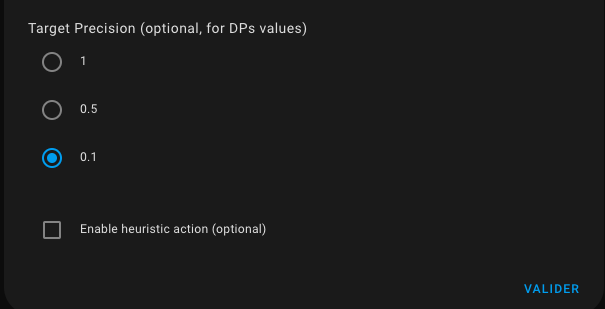

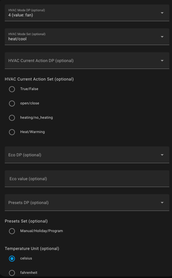

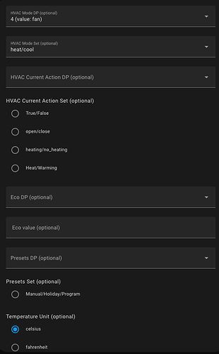

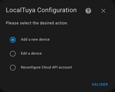

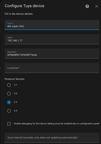

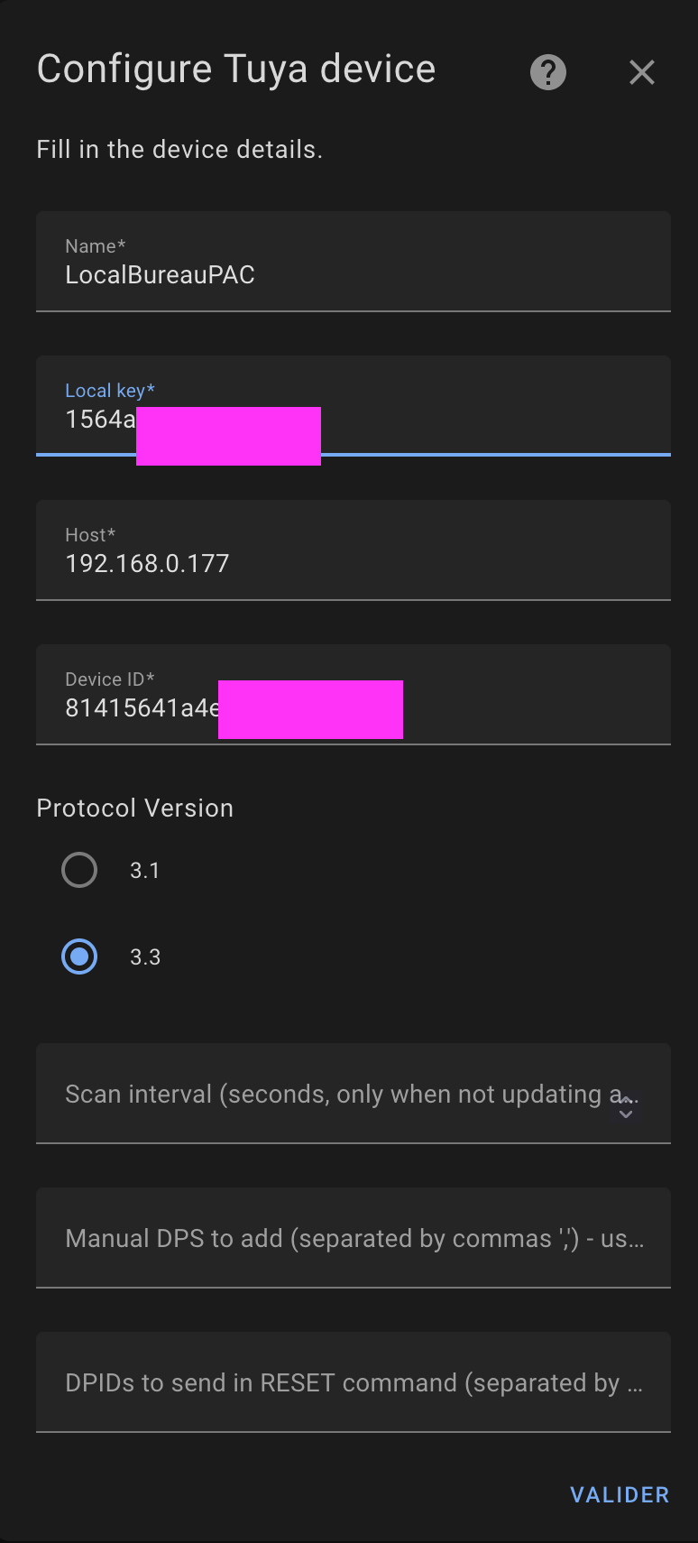

Etape 2. création du device et de l’entité climate dans LocalTuya
donnez les infos de votre device: ip, device id, localkey (à chercher sur le Cloud tuya)
Puis entrez les infos suivantes:
Vous remarquerez que dans « HVAC Mode Set », j’ai choisi « heat/cool » qui correspond au bout de code qu’on a ajouté en étape 1.
Validez cet écran et décochez « Add more entities in ‹ edit device › mode » pour sortir de la configuration. Le reste on va le faire directement dans la configuration.

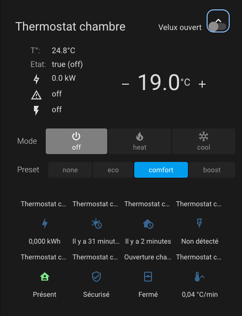

Etape 3. check et création du Versatile Thermostat
A ce stade vous devez avoir une entité climate parfaitement fonctionnelle qui permet le mode chauffage/refroidissement/stop.
Vous pouvez créer ou modifier un Versatile Thermostat sur le climate créé juste au dessus et tout devrait fonctionner normalement.
Etape 4. Ajoutez les entités manquantes
Cela se fait en modifiant directement le fichier config/.storage/core.config_entries
Chercher votre clim (par son device id par exemple).
Vous devez adapter ce que vous trouvez pour avoir quelque-chose qui ressemble à ça:
         "bf641cf5942058d6c4fhdi": {
              "friendly_name": "Clim chambre",
              "host": "192.168.xx.xx",
              "local_key": "xxxxxxxx",
              "protocol_version": "3.3",
              "enable_debug": false,
              "entities": [
                  "friendly_name": "Clim chambre localtuya",
                  "target_temperature_dp": 2,
                  "current_temperature_dp": 3,
                  "temperature_step": 0.1,
                  "precision": 0.1,
                  "hvac_mode_dp": 4,
                  "hvac_mode_set": "heat/cool",
                  "temperature_unit": "celsius",
                  "target_precision": 0.1,
                  "id": 1,
                  "platform": "climate"
                  "friendly_name": "fan speed",
                  "select_options": "auto;low;low_mid;mid;mid_high;high;mute;turbo",
                  "select_options_friendly": "Auto;Bas;Moyen Bas;Moyen;Moyen haut;Haut;Silence;Turbo",
                  "restore_on_reconnect": false,
                  "is_passive_entity": false,
                  "id": 5,
                  "platform": "select"
                  "friendly_name": "Eco",
                  "id": 8,
                  "platform": "switch"
                  "friendly_name": "Deshumidificateur",
                  "id": 9,
                  "friendly_name": "Chauffage",
                  "state_on": "True",
                  "state_off": "False",
                  "id": 12,
                  "platform": "binary_sensor"
                  "friendly_name": "Light",
                  "id": 13,
                  "friendly_name": "Swing",
                  "select_options": "off;un_down",
                  "select_options_friendly": "Désactivé;Haut/bas",
                  "id": 15,
                  "friendly_name": "Sleep",
                  "id": 109,
                  "friendly_name": "Health",
                  "id": 110,
              "add_entities": false,
              "device_id": "xxxxxxxxx",
              "dps_strings": [
                "1 (value: True)",
                "2 (value: 210)",
                "3 (value: 195)",
                "4 (value: fan)",
                "5 (value: auto)",
                "8 (value: False)",
                "9 (value: False)",
                "12 (value: False)",
                "13 (value: False)",
                "15 (value: un_down)",
                "20 (value: 0)",
                "22 (value: 0)",
                "101 (value: 0)",
                "102 (value: 501)",
                "105 (value: c)",
                "106 (value: off)",
                "107 (value: 15)",
                "108 (value: False)",
                "109 (value: False)",
                "110 (value: True)",
                "111 (value: False)",
                "112 (value: cold)",
                "113 (value: 0)",
                "114 (value: fan)"
              "product_key": "xxxxxxxxx"
Vous devez ajouter les entities manquantes et les dps_strings si il vous en manque.
Recharger la conf LocalTuya (Outils de developpement / Yaml / LOCALTUYA INTEGRATION)
Vous devriez avoir le device de votre clima avec toutes les entités comme présenté au début de ce post.
Et mettez des icones à vos entités !
Bonjour Jean-Marc,
Merci pour ce tuto. Je viens de me lancer dans le monde de HomeAssistant et ce tuto m’a permis d’intégrer mes clims Airton.
Quelques détails que j’ai relevé :
Dans le fichier config/custom_component/localtuya/climate.py il faut ajouter la constante HVAC_MODE_COOL dans la partie homeassistant.components.climate. Sinon l’intégration localtuya ne démarre plus.
L’entité Swing ne fonctionne pas chez moi. Elle me fait planter l’intégration.
Enfin j’aurais une question :
Je me suis lancé dans l’intégration de mes clims dans HA avec comme objectif de virer ce fichu bip qui réveillerait un mort.
J’ai lu dans ce topic une histoire avec le DPS 123. Par contre je ne sais pas comment le tester.
Auriez vous quelques conseils à ce sujet?
Merci d’avance,
Sébastien
Le mieux c’est certainement de le configurer (cf. etape 4 en ajoutant un bloc pour le DP 123) et vérifier si ça fait quelque-chose. Si des fois ça marchait, partage le ici et je mettrais à jour mon post avec.
Autre possibilité, aller dans le web du Cloud TuYa / API et tester en appelant l’API mais là faut chercher, je maitrise mal (et c’est pas simple).
Oui tu as raison, j’ai fixé le post
