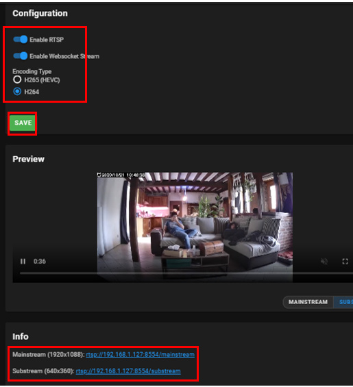

  • Ouvrez le web ui de la cam et verifier / cocher ces options :
Garder ouvert cet onglet, nous auront besoin des liens RTSP !

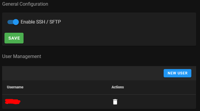

Par précaution, ou tout au moins par feignantise, pour éviter de revenir dessus plus tard si besoin, je paramètre également cette partie :

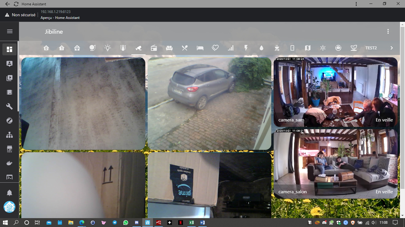

INTEGRATION LOVELACE :
il suffit d’ajouter une custom ou un picture card :
type: picture-entity
entity: camera.camera_salon
camera_view: live
Les deux cam sont celles deux droites, ont voit une qualité plutôt acceptable, vous pourrez choisir entre Mainstream (1920x1088) et Substream (640x360)
Y a une difference de qualité avec les espcam mais 3€ et elles font le job :slight_smile:
Laisser le parametrage par defaut de la card, vous pourrez cliquez dessus et avoir en grande fenetre.

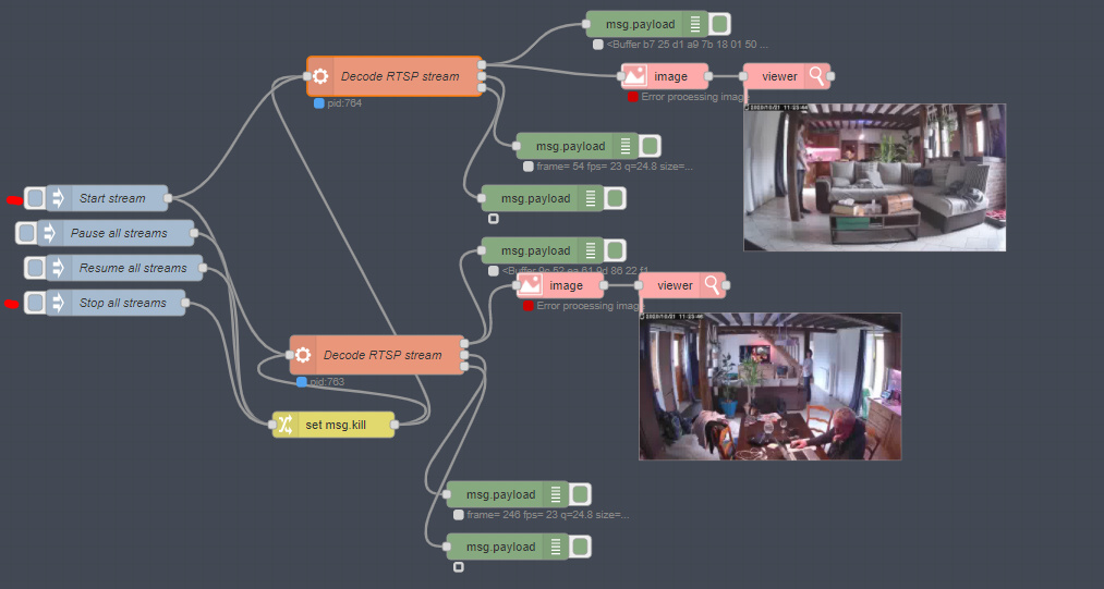

NODE RED :

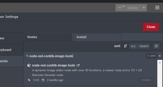

Pour les férus de NR et apprendre :

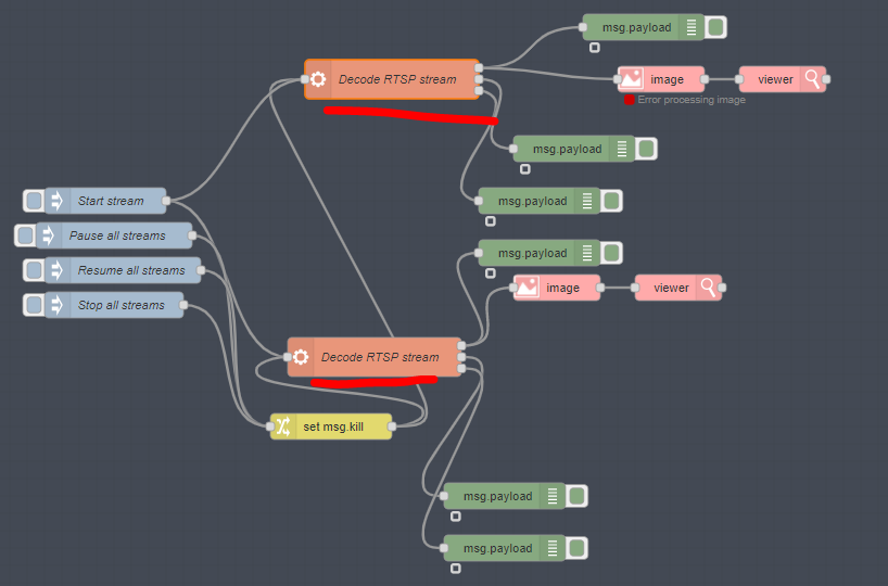

Personnaliser le noeud « Decode RTSP stream » avec votre lien rtsp
faite un test en cliquant sur le inject « start stream » :
cela fonctionne, cliquez sur « stop stream »
