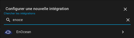

  1. On créée l’intégration (Configuration > Intégration > Ajouter l’intégration
  2. On cherche le module Enocean, et on le sélectionne

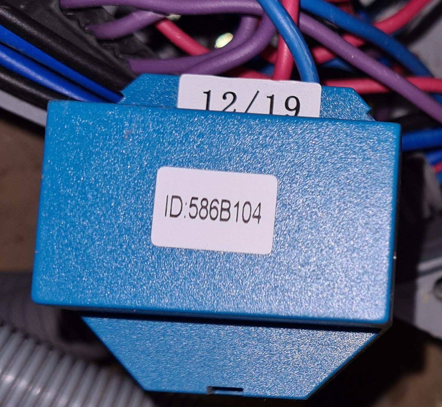

l’id se trouve à l’arrière du produit, et si vous avez doute car écrit trop pett, un code barre 2D vous donnera l’identifiant.

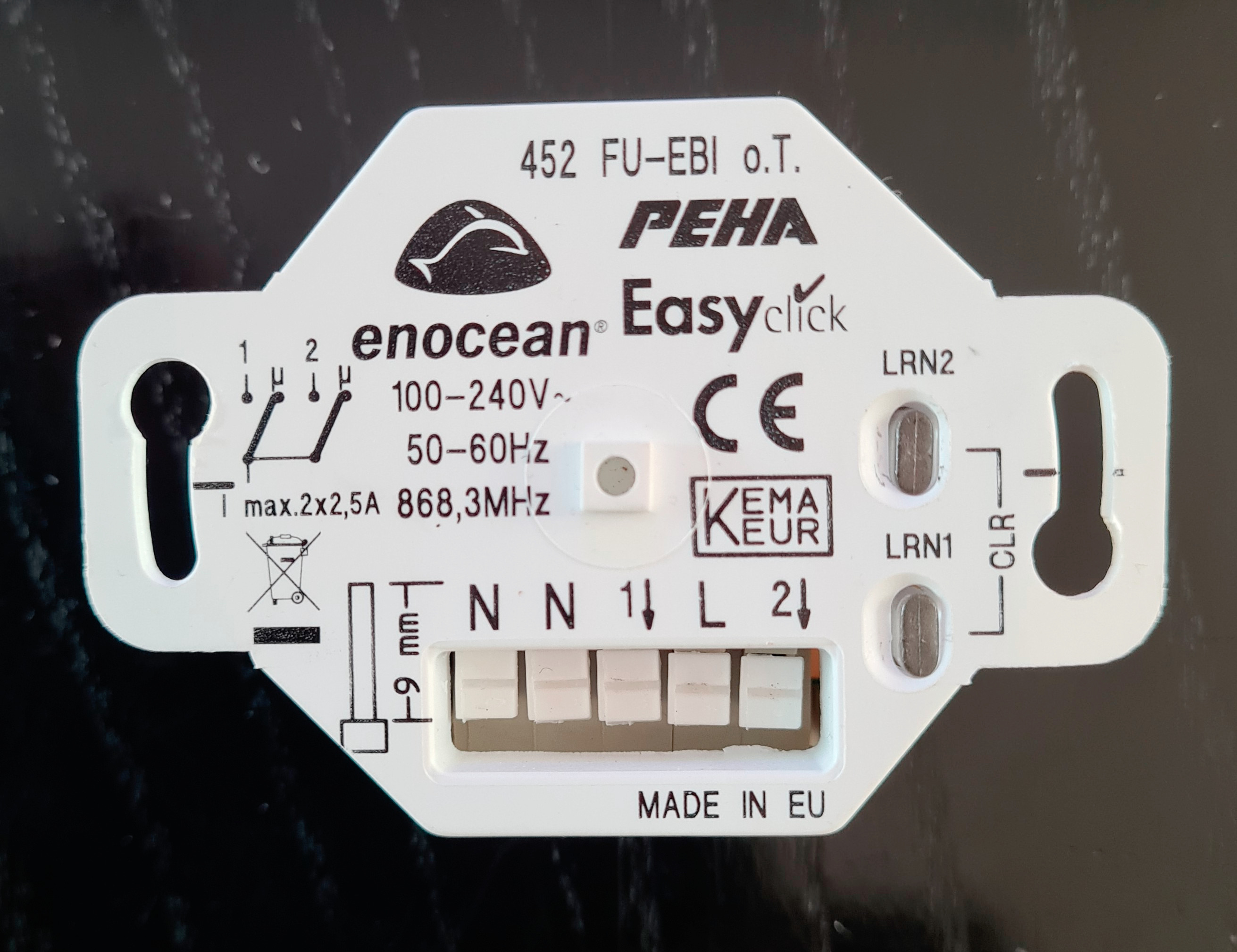

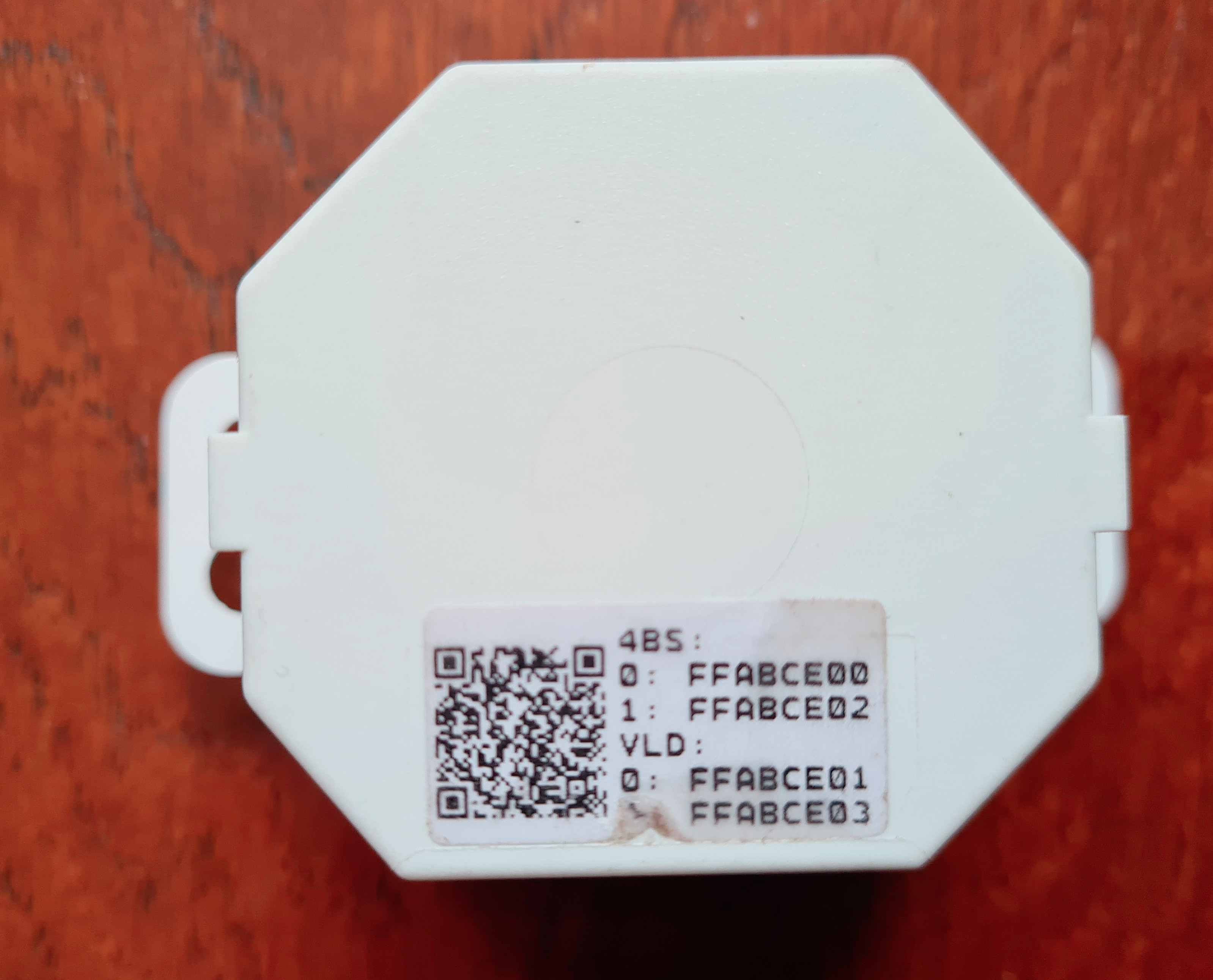

L’ID à écrire correspond à celui indiqué sur les sondes ou interrupteurs comme par exemple ID:0033CB22.

Or avec notre dongle USB 300, nous n’avons de base qu’un seul ID (058F8877 dans mon cas). Il est fonctionnel pour tous les relais TOR de type EEP D2-01-12, mais est insuffisant si vous avez plusieurs variateurs de type Eltako FUD61.
Pour ces derniers, il faut lui attribuer autant d’ID que nous avons de récepteur indépendants.

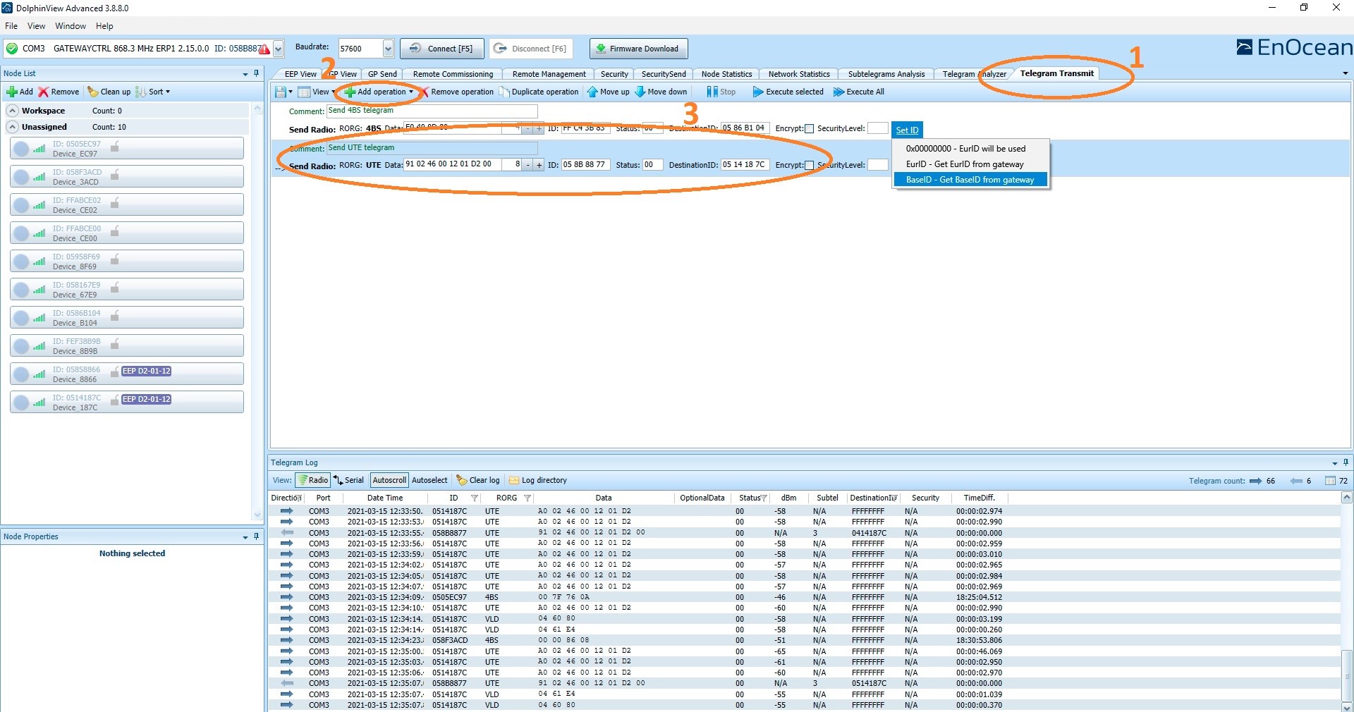

Celui-ci permet, une fois le dongle USB300 raccordé sur votre PC, de lire tout le flux de messages qui circule dans votre espace, et d’envoyer des messages.
C’est également pratique pour lire l’ID d’un équipement que l’on n’a pas réussi à identifier par son étiquette (çà ne m’est pas encore arrivé).
Du coup, pour appairer les actionneurs (relais, variateurs, …), il faut passer par ce logiciel et utiliser le dongle USB300 pour envoyer les trames aux actionneurs.
/!\ Attention, si vous avez déconnecté le dongle de votre serveur HA, il faudra faire un redémarrage pour sa reprise en compte. Ce qui n’est pas pratique pour faire des tests. Alors je vous conseille d’effectuer vos appairages par série d’actionneurs une fois que vous vous êtes fait la main sur le premier.
Voici les codes d’appairage que j’utilise :

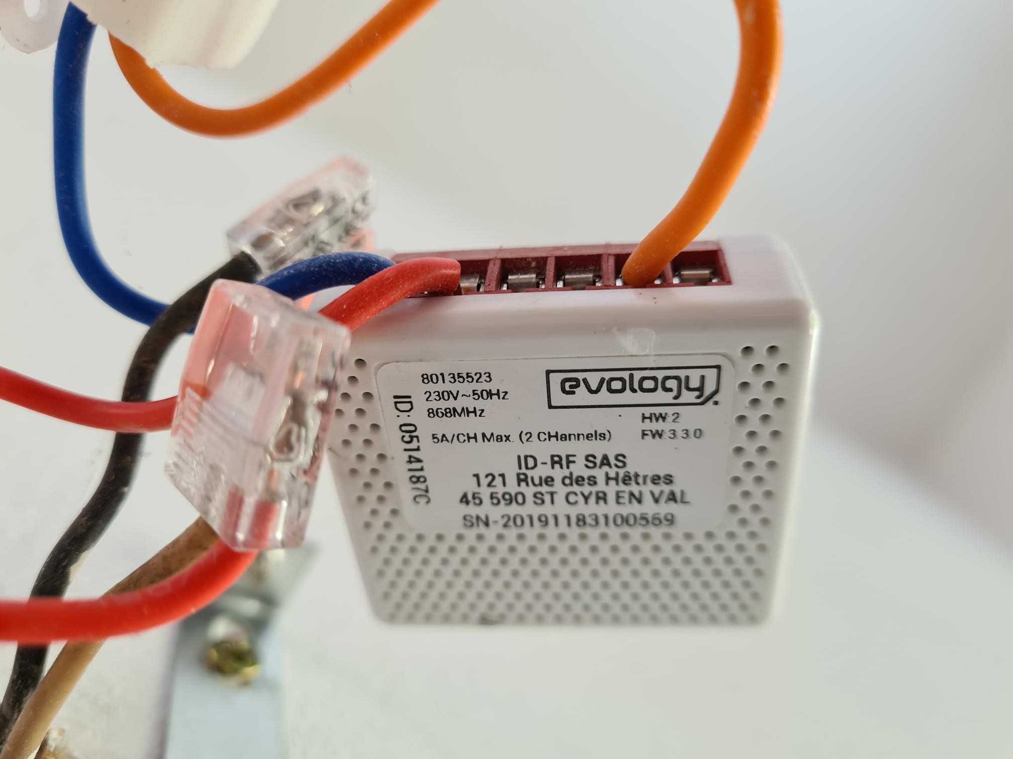

Pour les relais Nodon de type SIN 2-2-01 (ou le clone Evology) avec EEP D2-01-12 :
Code d’appairage en UTE : 91 02 46 00 12 01 D2 (on y retrouve le code EEP dans les 3 derniers digits)
(Pour ce modèle, les deux voies sont appairées en même temps. Pas besoin d’effectuer un appairage par canal)
Pour les variateurs Eltako FUD61 NPN-230V : (EEP idem A5-38-08 d’après leur doc) :
Code d’appairage en 4BS : E0 40 0D 80

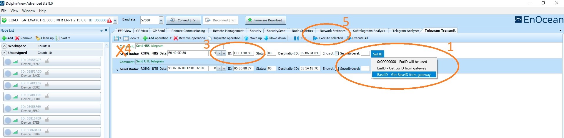

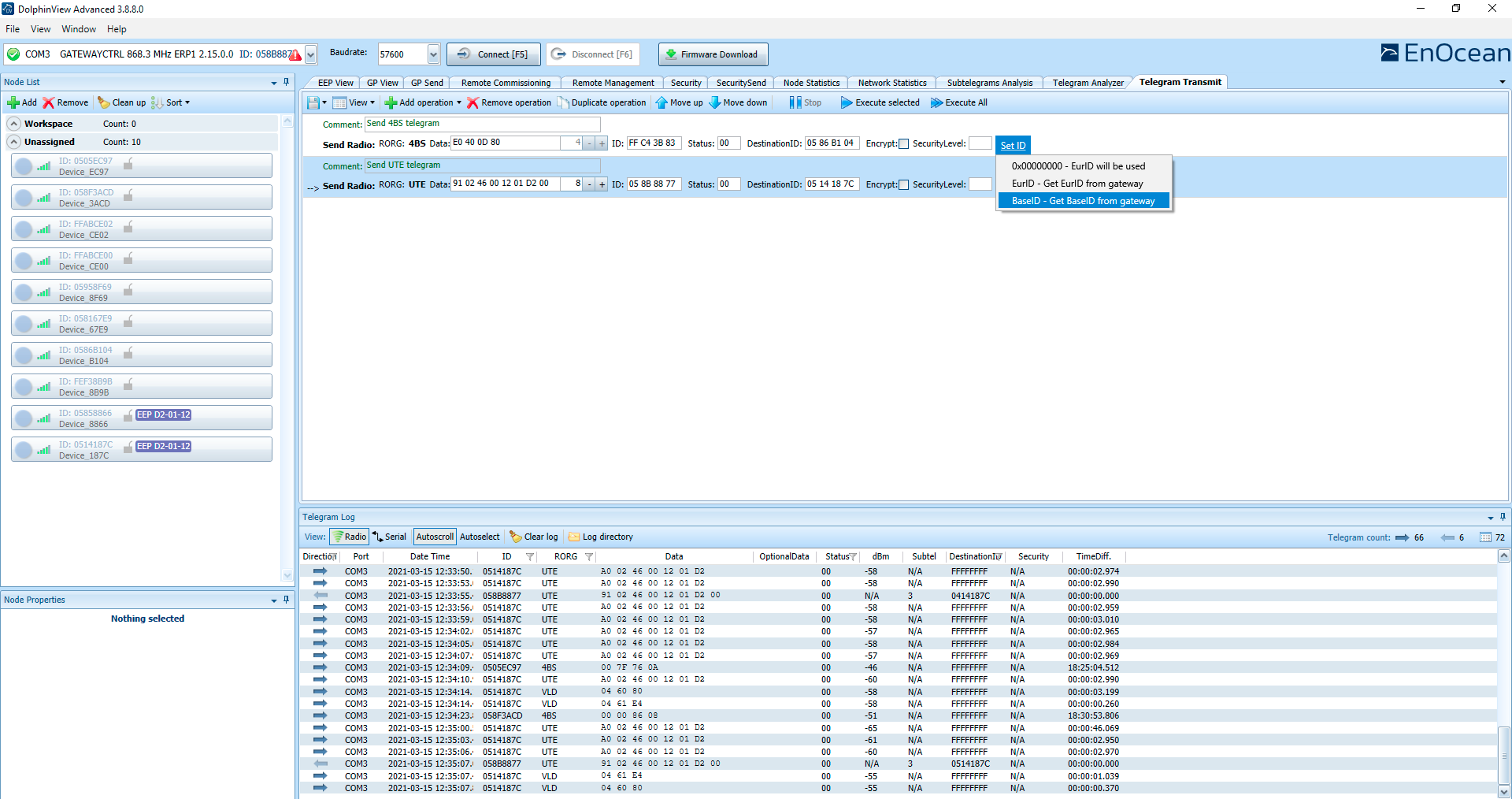

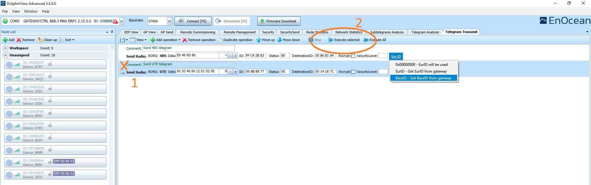

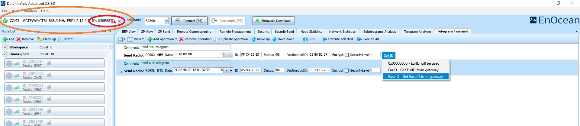

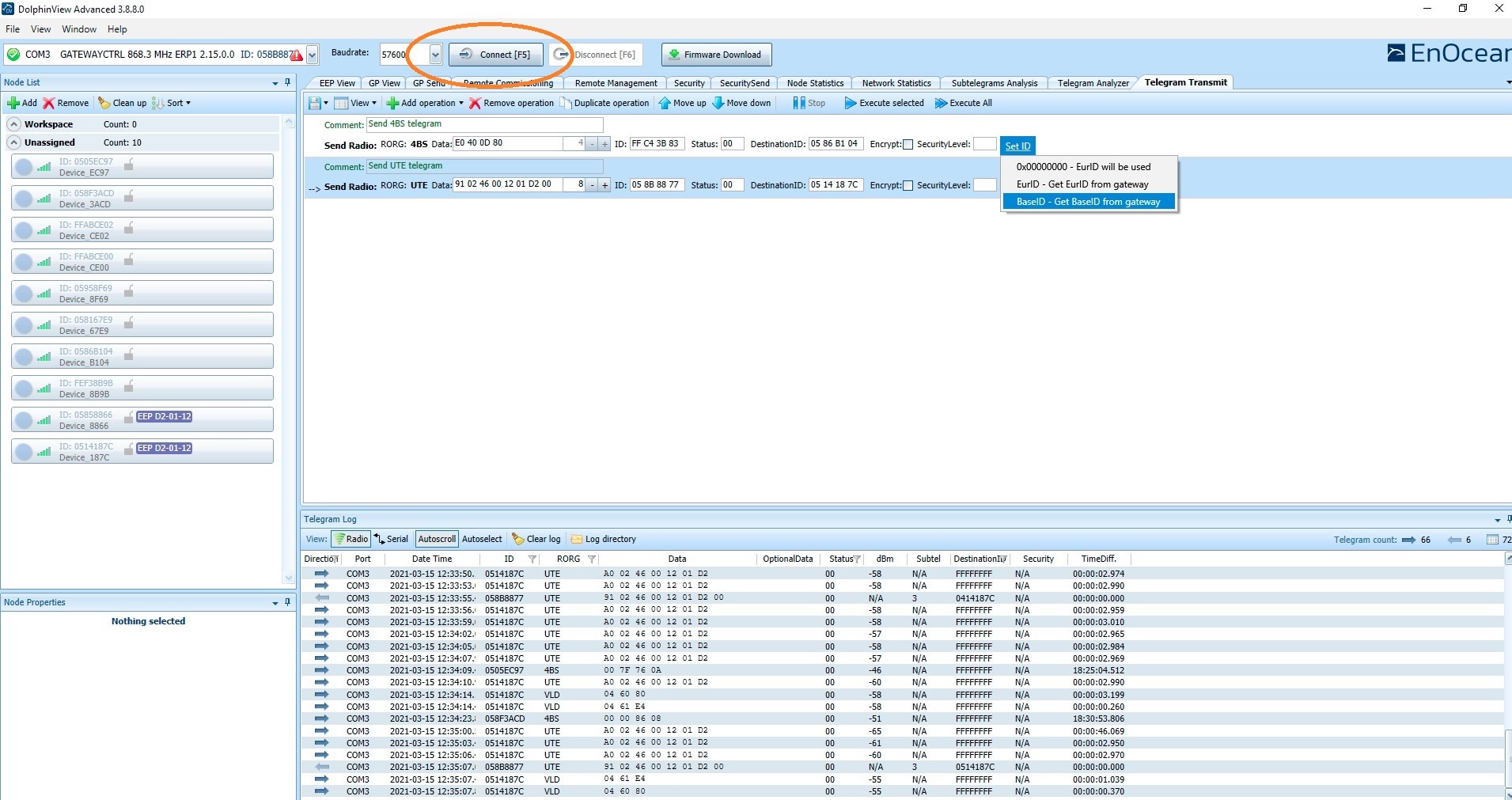

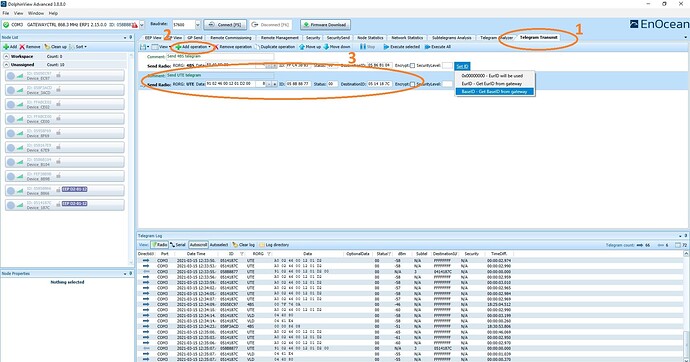

Une fois votre clé USB raccordée et votre DoplfinView ouvert, vous sélectionnez le com où se situe votre clé. Vous y relevez l’ID principal du dongle (ici ID 05 8B 88 77)
Assurez-vous d’être connecté (touche connect enfoncée ou F5)

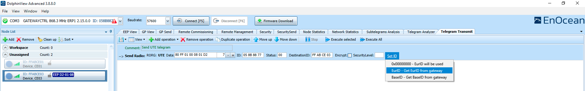

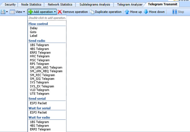

Pour les relais type EEP D2-01-12, vous sélectionnez l’onglet ‹ telegram transmit › (1).
Ensuite ‹ + Add operation › et vous sélectionnez en double cliquant un type ‹ Send radio - UTE telegram › (2)
(3) Dans data, vous y inscrivez le code d’appairage 91 02 46 00 12 01 D2 (sur mon exemple je suis en 8 digits alors que 7 auraient suffit, du coup j’ai un 00 inutile à la fin)
Dans ID, vous inscrivez l’ID de votre clé relevé précédemment (05 8B 88 77 dans mon cas, mais n’est peut-être pas nécessaire. Si vous testez, faites moi un retour, je mettrais à jour)
Dans Destination ID, l’ID de votre relais (05 14 18 7C dans mon cas)

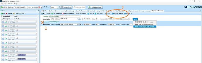

Une fois la ligne complétée, mettez votre relais en mode appairage (appuis 3 coups consécutifs sur le petit bouton du relais. La voie 0 doit se mettre à clignoter).
Attention, vous ne disposez que de quelques secondes pour envoyer votre code d’appairage.
Sélectionnez la bonne ligne à envoyer si comme moi, vous en avez écrit plusieurs (1), puis cliquez sur ‹ Execute selected ›(2)
Votre clé a du envoyer le code et votre relais le reconnaitre. Le clignotement de la voie 0 s’arrête pour valider l’appairage.
Modifiez simplement l’ID destination pour chaque relais de type D2-01-12 que vous souhaitez appairer et recommencer la procédure d’appairage (3 appuis sur le bouton du relais concerné, et execute selected).

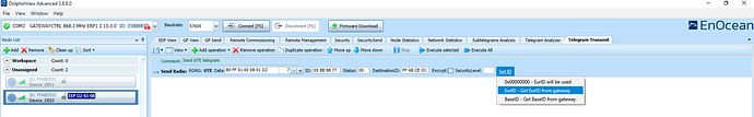

Pour commencer, dans DolphinView, vous sélectionnez l’onglet ‹ telegram transmit ›.
Préparez une ligne de commande en 4BS (‹ +Add operation › et sélectionnez Send radio - 4BS Telegram)
Dans data, inscrivez le code d’appairage des variateur de type FUD61NPN : E0 40 0D 80
Comme expliqué précédemment le système doit envoyer les codes avec un ID émetteur (sender_id) différent en fonction du variateur à commander. Ce qui n’est étrangement pas nécessaire avec les relais type D2-01-12 pour lesquels on n’indique aucun sender_id.
Probablement que le code est géré différemment dans HA pour les switch et différemment pour les light. J’imagine qu’HA utilise un ID différent pour chaque relais (switch) qu’il commande.
Je n’ai malheureusement pas d’autre dongle USB pour écouter ce que HA envoi lors d’un envoi de trame vers un switch / relais. Je n’ai pas creusé car ça fonctionne ainsi …
Donc pour les modules variateurs, il faut déterminer un ID expéditeur pour chaque module.
De ce que j’ai compris, le dongle dispose d’une série d’ID réservés derrière l’ID principal. Le véritable ID du dongle est obtenu encore une fois grâce à DolphinView.
En bout de la ligne de commande en 4BS, cliquez sur setID puis sur ‹ BaseID - GetBaseID from gateway ›. (1)
Le champ ID (3): doit se remplir d’une valeur hexa en 4 bytes (Dans mon cas c’était FF C4 3B 80). Il s’agit du premier ID disponible dans le dongle USB.
Celui-ci est bien différent de l’ID inscrit sur le portcom de l’USB300 (05 8B 88 77 sur mon dongle).
Afin de générer les ID qui vont servir à communiquer avec chaque variateur, il faut utiliser cet ID et lui ajouter des incréments en hexadécimal. (1 à 128)
Dans mon cas c’est assez facile en partant de 80, les 4 variateurs que j’utilise seront donc appairés avec les ID de l’émetteur en partant de FF C4 3B 81 à FF C4 3B 84. (Il me semble qu’il y a une bonne centaine d’ID disponibles (126))
Si vous ne vous sentez pas à l’aise avec les additions d’hexadécimaux, vous pouvez utiliser Excel. Avec la formule HEXDEC() pour convertir le nombre en décimal dans le cas où vous auriez un ID de type : FF C4 3B 2F = 4 291 050 287 auquel j’ajoute le premier variateur (+ 1 ) : 4 291 050 288 , ce qui donne avec la formule inverse : DECHEX() FF C4 3B 30, puis FF C4 3B 31 pour le second variateur et ainsi de suite (virez les espaces entre les digits pour qu’Excel reconnaisse le nombre)
Donc dans mon cas, pour appairer le 3ème variateur de mon domicile, j’inscris dans le champ ID (3): FF C4 3B 83
Dans le champ ‹ DestinationID › , j’écrit l’id inscrit sur l’étiquette de mon 3 ème module variateur (ici 05 86 B1 04). J’ai parfois eu des ID avec 7 digits comme celui ci-dessous au lieu des 8 nécessaires. Il faut simplement ajouter un 0 devant.
Mettre le module en mode appairage (potentiometre du bas sur ‹ auto › et potentiometre du haut sur ‹ LRN ›. Le voyant doit se mettre à clignoter rouge.
Sélectionnez la bonne ligne à exécuter qui doit passer en bleu (4) (pas comme sur la vue où c’est l’UTE qui est sélectionné) et appuyez sur ‹ execute selected › (5)
Le voyant rouge du module doit s’éteindre.
Le module variateur est maintenant appairé au dongle USB300. Plus qu’à le rebrancher sur votre serveur HA et le redémarrer.

Comme évoqué précédemment, le relais Peha de type 452 FU-EBI(M) o.T. se différencie assez fortement des modules relais de type Nodon SIN-2-x-x ou autres clones avec EEP de type D2-01-12.
L’avantage de ce module Peha c’est qu’il intègre de nombreuses fonctions autonomes programmables assignables différemment sur les 2 voies du module. Fonctions elles-mêmes assignable par donneur d’ordre : Plusieurs fonctions de Temporisations, scènes, divers actionneurs (portes, mouvement, …). Malheureusement, il n’intègre pas la fonction variateur.
Par exemple plusieurs interrupteurs peuvent commander la voie 1 avec des tempo différentes pour chacun des interrupteurs qui le commandent. L’ensemble fonctionnel sans Home assistant, puis ajouter Homme Assistant pour visualiser l’état de la voie 1 et bien entendu le piloter.
A la maison, il me permet de commander les 2 boosts de la VMC depuis plusieurs endroits de la maison avec des temps de fonctionnement différents en fonction du lieu d’appel : De la cuisine pendant 30’ pour le petit boost et 10’ pour le grand boost et de la douche (inter sans fil ni pile Enocean) pour des durées de boost différentes. Et de n’importe où avec nos téléphones.
J’ai encore une fois pas mal galéré pour l’appairer avec HA, alors voici comment faire pour ce module.
Les deux voies doivent chacune s’appairer et se piloter indépendamment. Sur le module est inscrit les deux adresses (exploitables en VLD avec HA)
Dans mon cas : FF AB CE 01 pour la voie 0 et FF AB CE 03 pour la voie 1

Dans Dolphinwiew :
Après avoir connecté votre dongle à votre PC et connecté le port (COM3 ici) avec F5
Dans l’onglet Telegram transmit, cliquez sur Add operation et sélectionnez un message UTE en double cliquant sur UTE telegram. (UTE = Universal Teach in)
Réduisez le nombre de datas de 8 à 7 et collez le code d’appairage 80 FF 01 00 08 01 D2
Cliquez sur Set ID et cliquez sur EurID. Cela inscrit l’adresse générique de votre dongle dans ID (sender) ici 05 8B 88 77
Entrez l’adresse du canal que vous souhaitez piloter sur votre module (ici le canal 1 avec l’adresse FF AB CE 03)
Mettez votre module Peha en mode appairage en appuyant environ 1 seconde sur le bouton d’appairage (ici LRN2 pour le canal 1). Le bouton se met à clignoter en rouge.
Cliquez sur Execute selected pour envoyer le message.
Le voyant rouge du canal appairé doit s’arrêter de clignoter et rester allumé en rouge quelques secondes. (voir nota*)
Dans les 800 ms vous devriez recevoir le message de retour de votre module sous la forme (UTE/D4) 91 FF 01 00 08 01 D2

  • Changer le DestinationID selon le second ID inscrit sur votre module (Ici FF AB CE 01)
  • Conservez le même ID de votre dongle (ici 05 8B 88 77)
  • Mettez le second canal de votre module en appairage en appuyant sur le second bouton LRN jusqu’à ce qu’il clignote rouge (Ici LRN1 pour le canal 0).
  • Cliquez sur execute selected.
