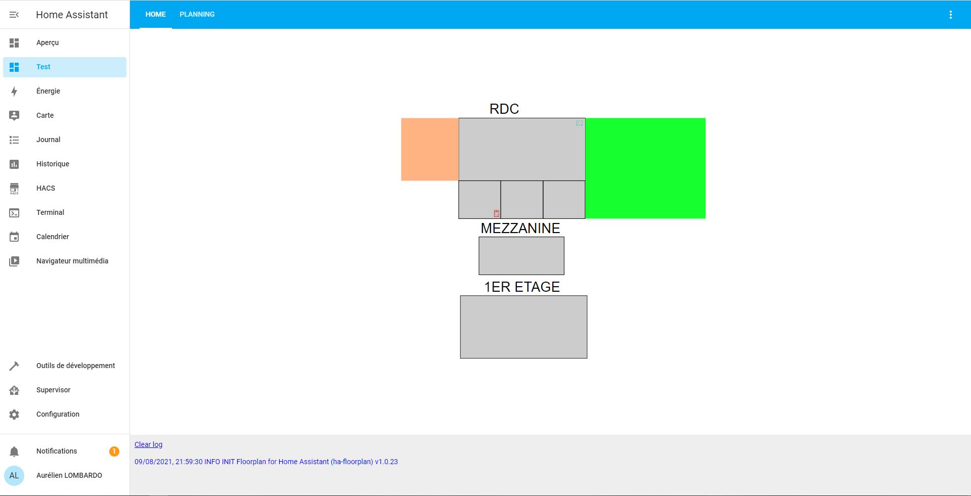

Mon plan a été fait via Inkscape, il s’agit d’un SVG. Tu trouveras mon plan ci-dessous.

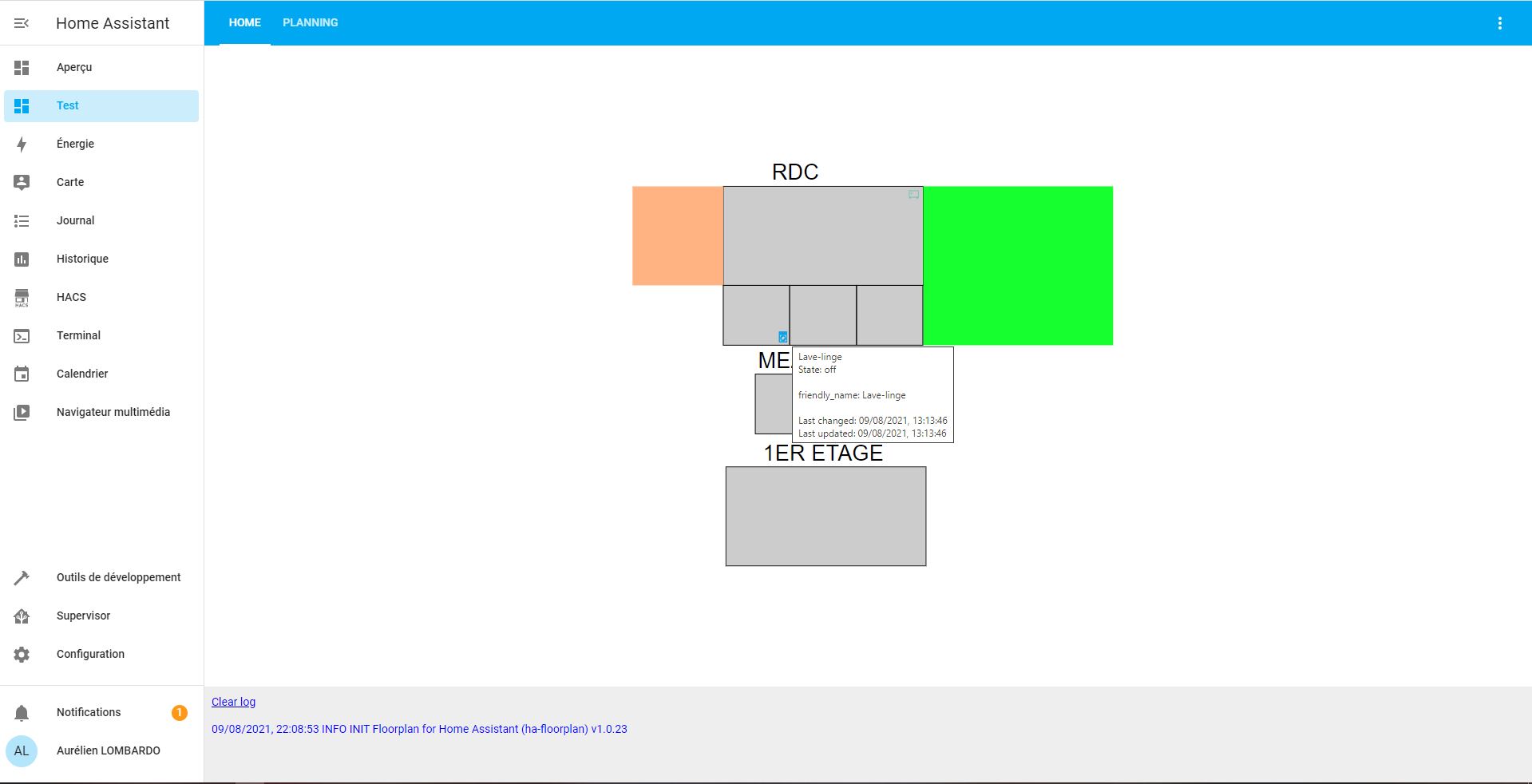

On peut voir les petits logos de lave-linge (en rouge) et TV (en vert) et ci-dessous, le panneau par défaut qui s’affiche lors du survol du lave-linge.

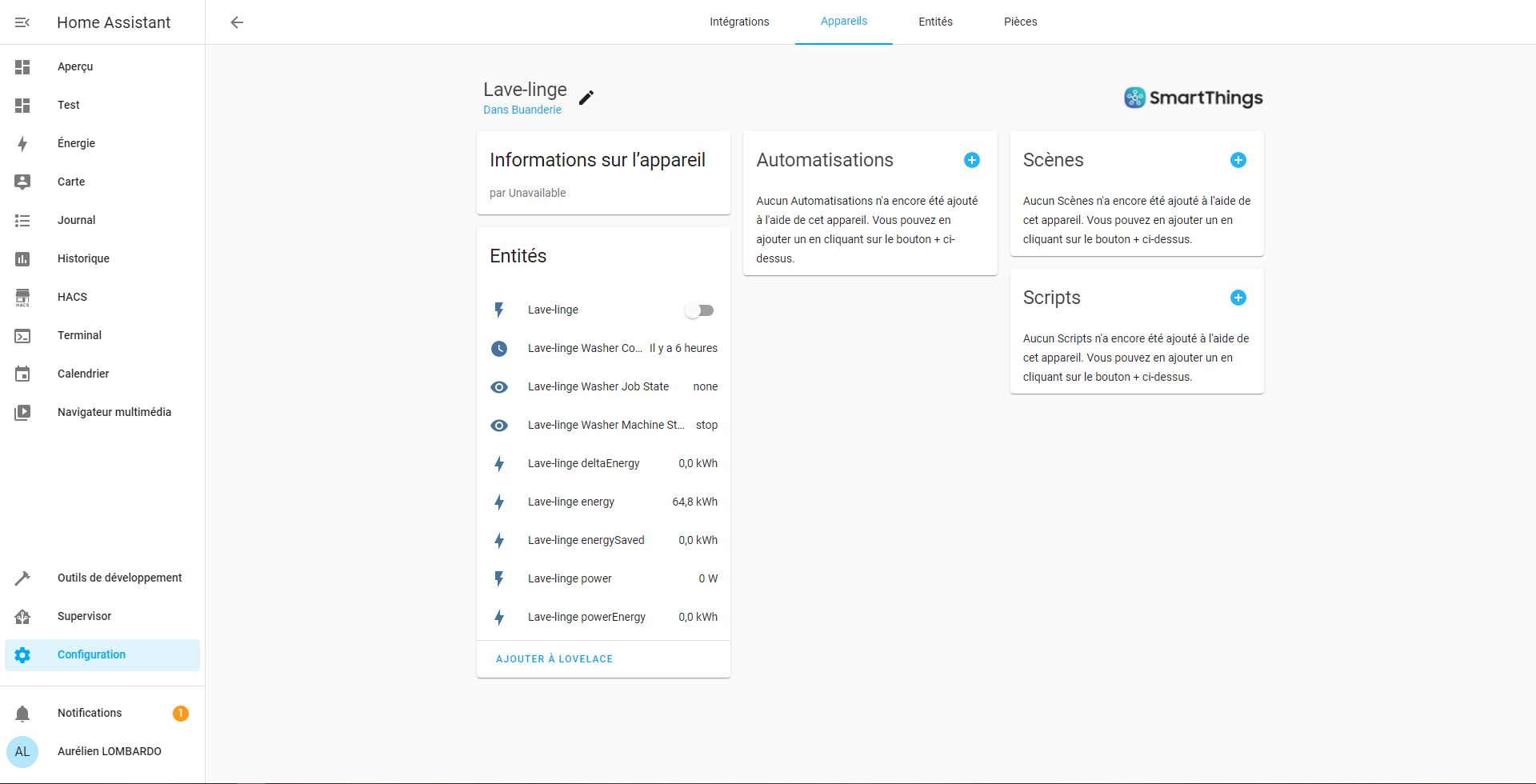

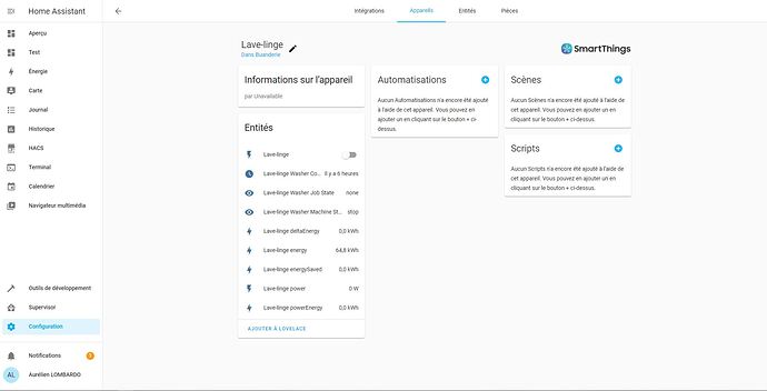

Alors que le lave-linge a tout une multitude d’entités.
Donc je voudrais pouvoir modifier le panneau que l’on voit dans la 2ème capture en y intégrant certaines entités qui m’intéressent dans la 3ème capture.

en info bulle je n’ai rien si ce n’est le nom de l’entité, tu peux montrer le code de ta carte? plus particulierement le code attenant a ton lave linge.

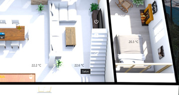

En voulant voir si par hasard il n’y avait pas une MaJ de HA-Floorplan (HACS), je suis tombé sur " Floor 3d Visualization Card", vous connaissez ?
