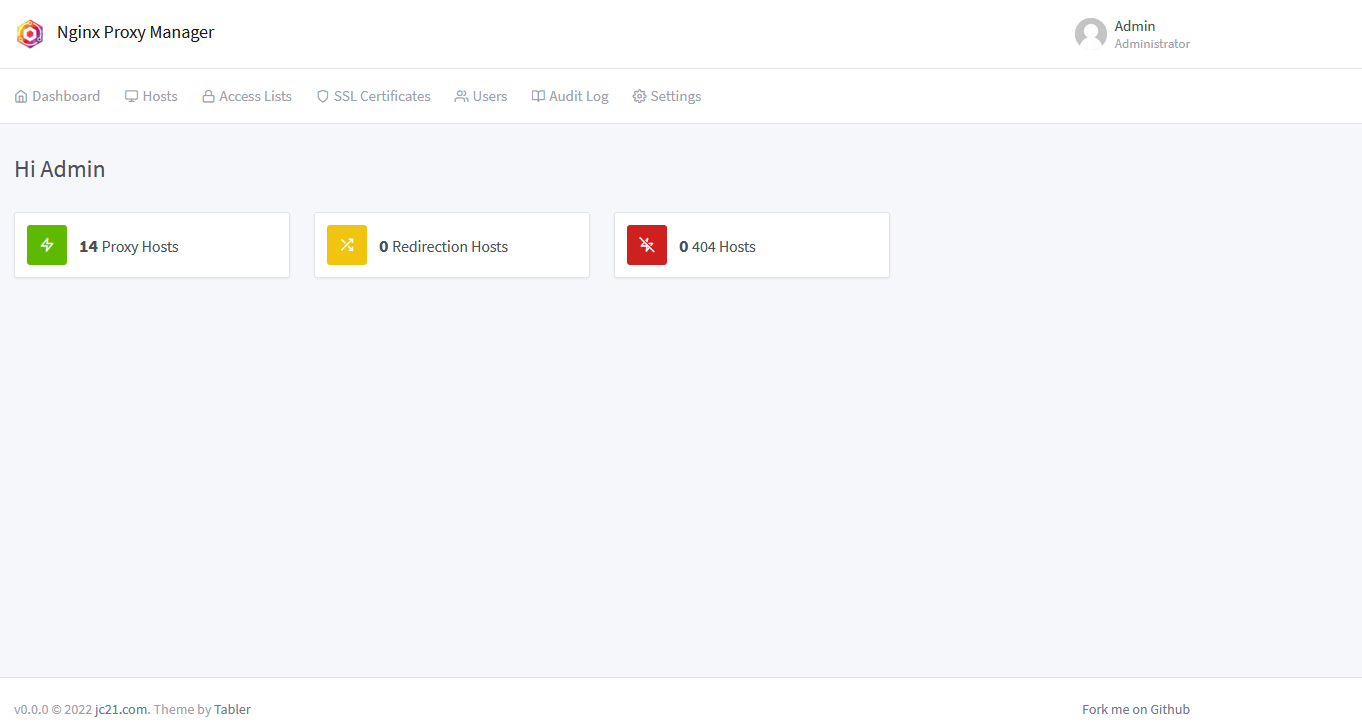

re,
J’essai de te faire un petit tuto ( sous ovh car je suis chez ovh ) et te poste cela

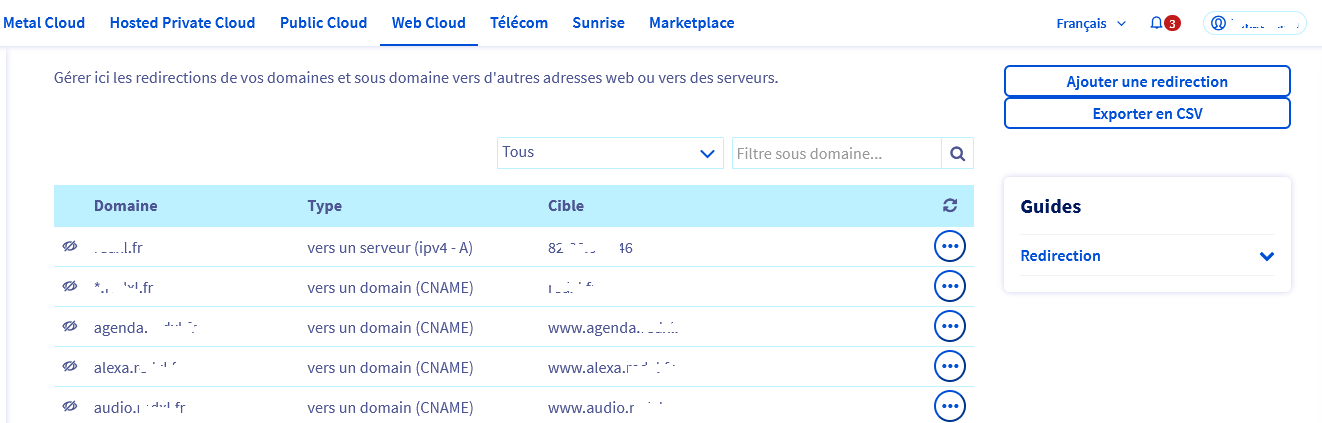

Alors pour commencé tu dois dois avoir une IP FIXE

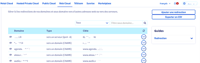

Une fois ton nom de domaine acquis ou qui est déja en place , tu l’associe
IP ==> Nom de domaine

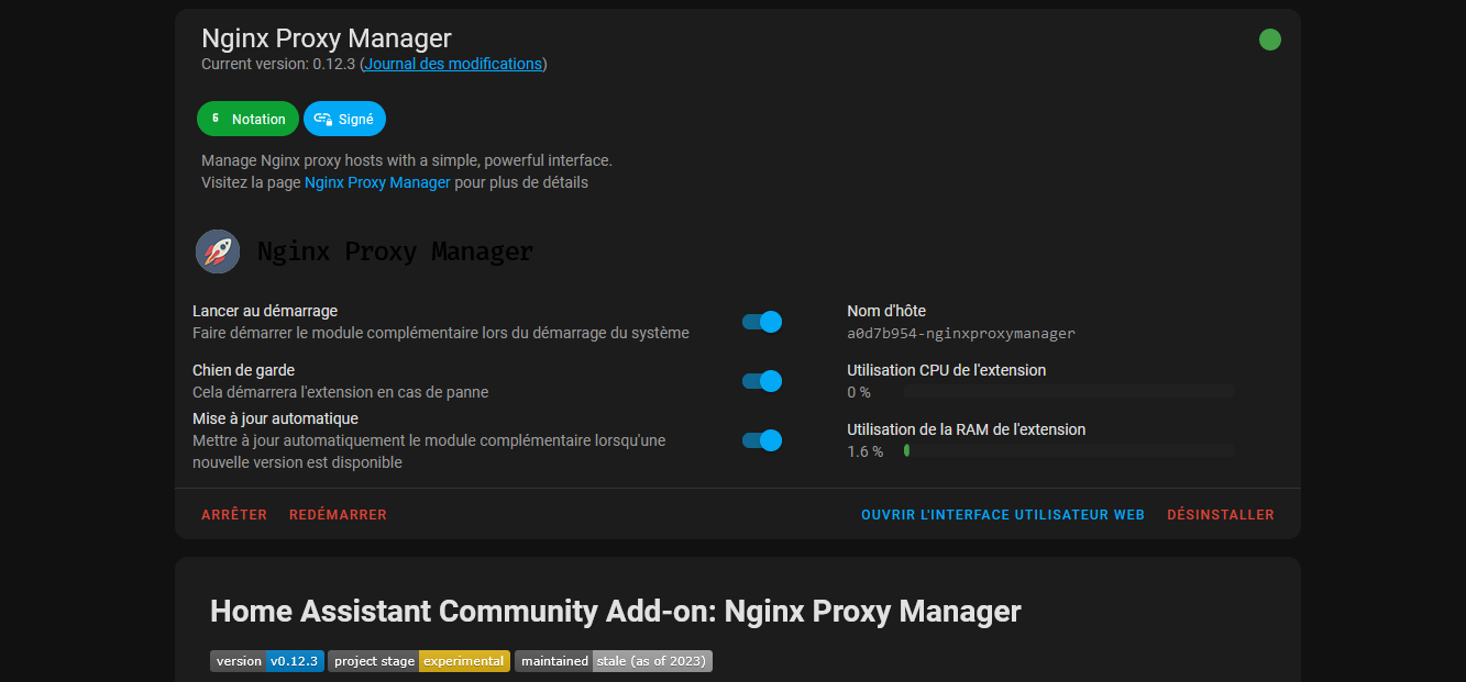

Ensuite sur ton HA tu installe
Nginx Proxy Manager
Tu le lance et tu clique sur Ouvrir interface

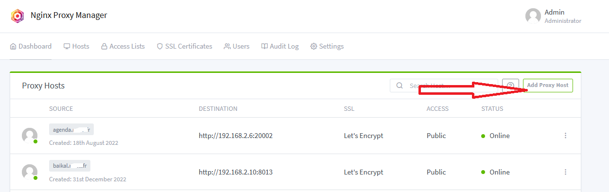

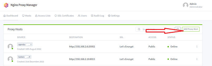

Tu clique Proxy Hosts

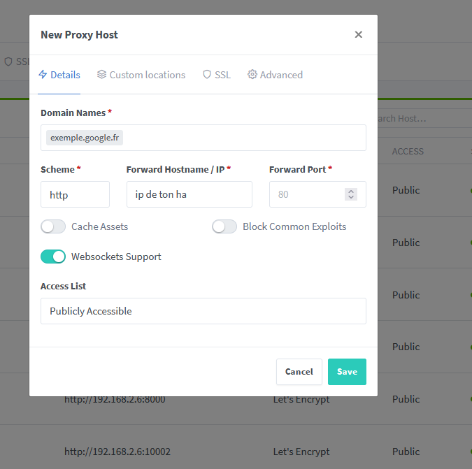

ensuite sur ADD PROXY HOST

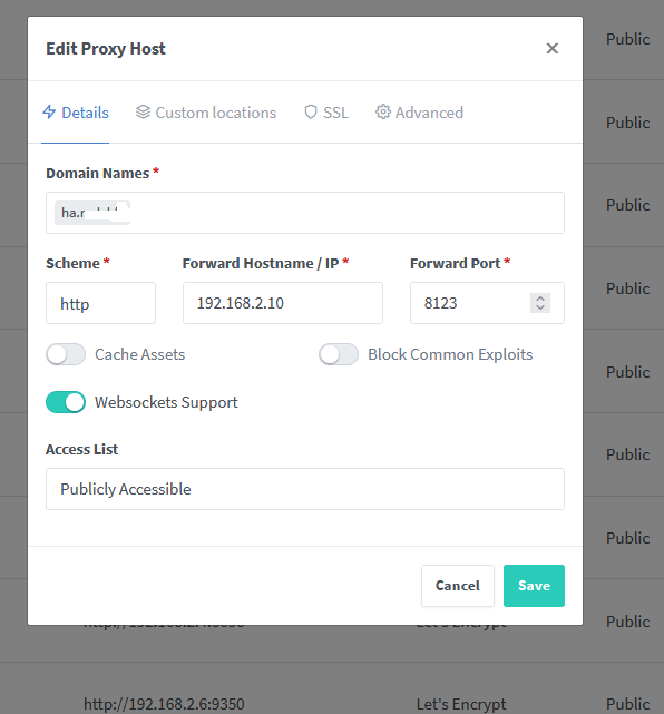

La dans le popup

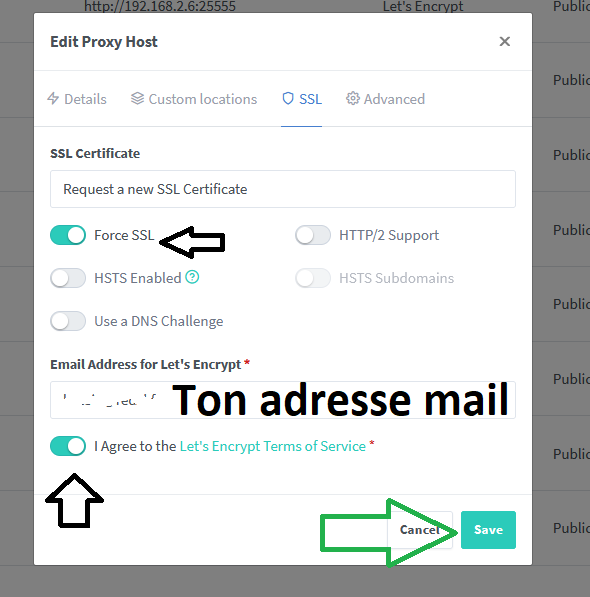

Tu fais save

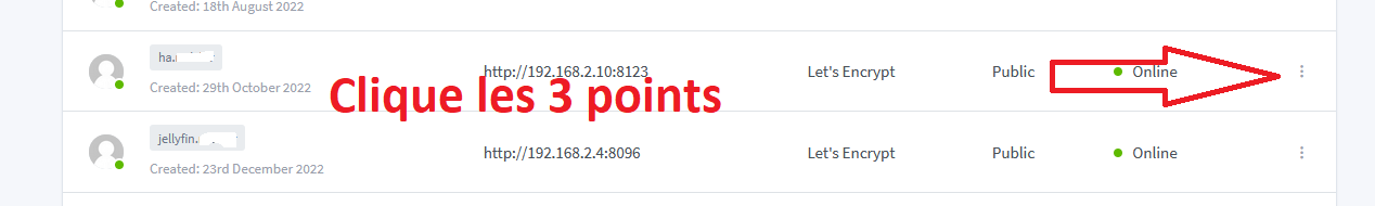

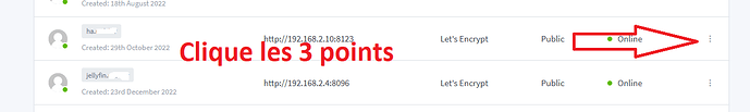

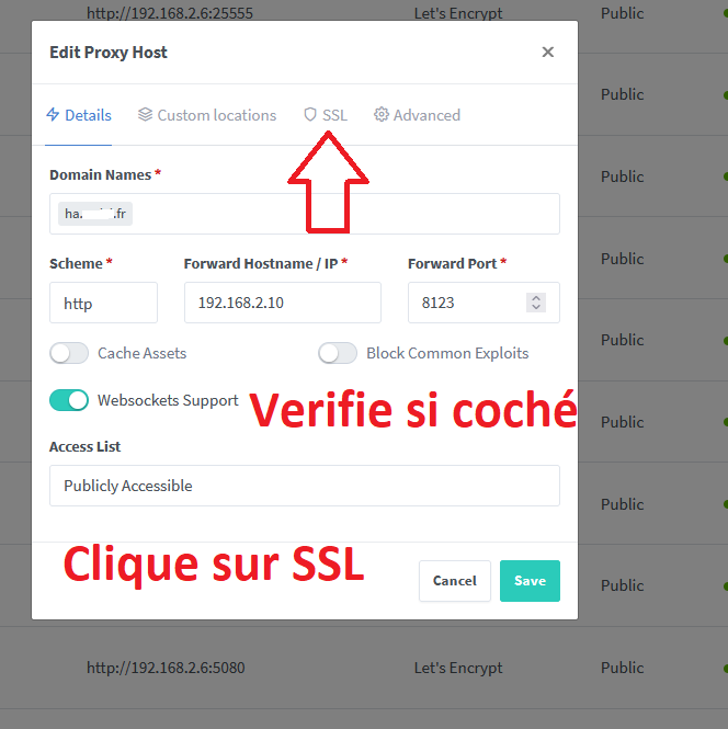

Tu fais EDIT
Tu laisse faire ton certificat va ce crée
