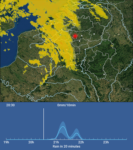

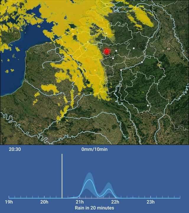

  • Une entité camera avec les images radar pour les précipitations à court terme

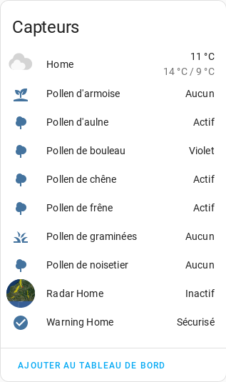

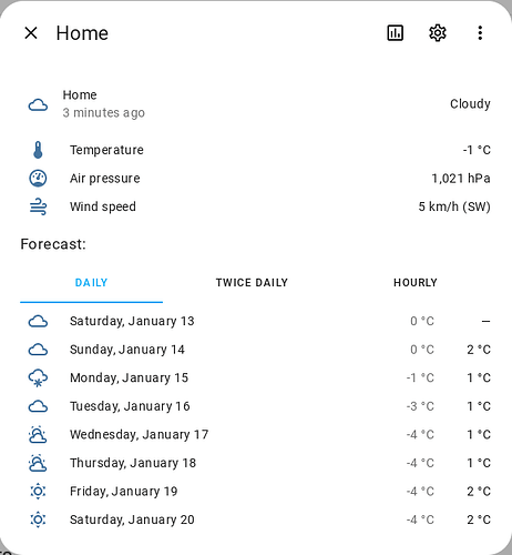

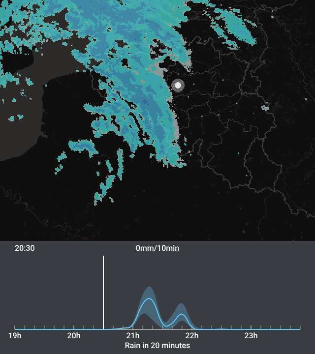

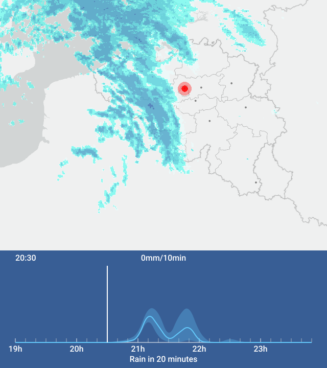

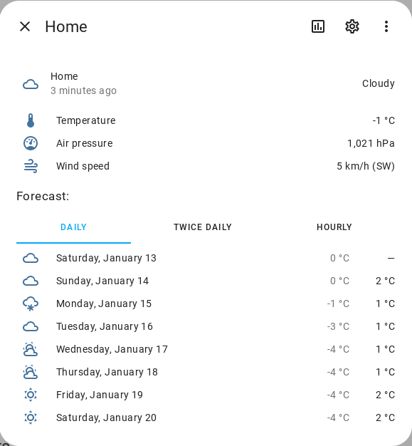

Captures d'écran de l'intégration

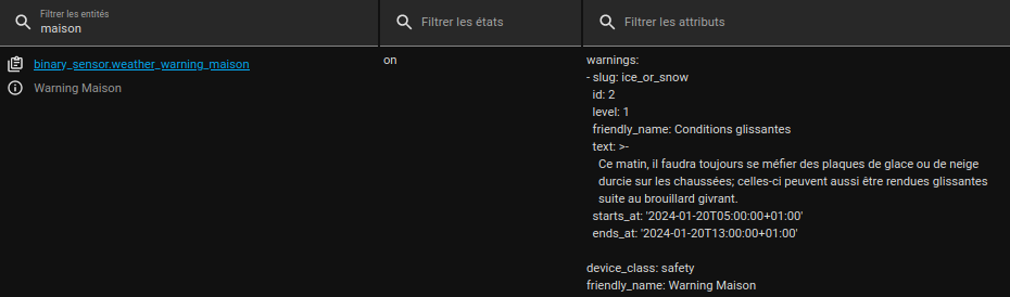

Après avoir testé je trouve qu’il fonctionne très bien, mais serait il possible et est-ce réalisable bien sur, d’avoir l’information de l’état du Warning?. ( Le pourquoi pourquoi il se met en Dangereux, Sécurisé,…)
Je ne l’ai pas encore fait, mais je vais essayer, avec les attributs de ce binary_sensor, de faire une carte Markdown. :thinking:
Parceque l’info est bien là
L’information est disponible dans les attributs du binary_sensor, comme mentionné par @GDX2. Comme il est possible qu’il y ait plusieurs warnings en cours, il s’agit d’une liste de warnings avec leur détail (raison, niveau, description et période). Certains peuvent être émis d’avance: ils sont affichés dans la liste mais ne sont pas encore d’application.
J’en conviens, la liste d’attributs n’est peut être pas le plus simple à afficher sur un dashboard.
Qu’essaies tu d’accomplir avec cette information? L’afficher sur un dashboard? L’utiliser dans des automatisations?

Oui, l’afficher sur le Dashboard et plus trad cette information serait utilisé dans une/des automation(s) (quand j’en maitriserai les base ) :- :stuck_out_tongue_winking_eye:

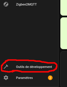

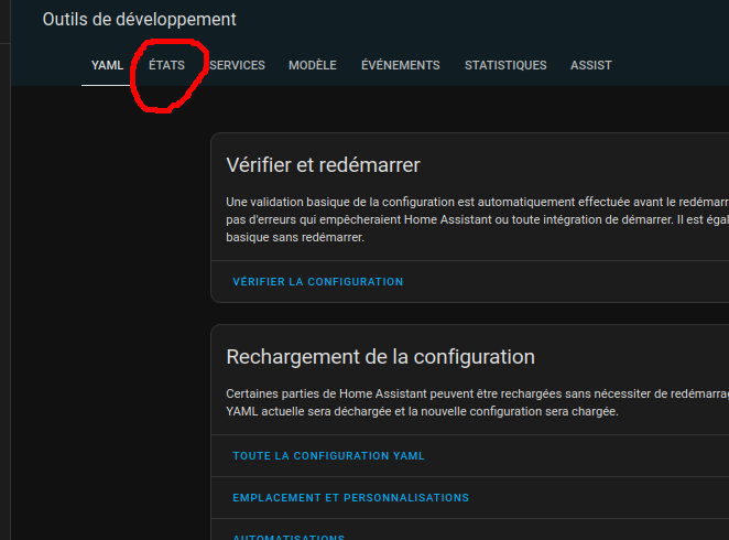

Un endroit que tu te dois d’aprivoiser et même te servir à retour de bras des outils qui y son disponnibles, c’est bien « outils de développement » qui se trouve dans ton menu de droite.
Ensuite, tu peux aller dans « Etats »
C’est de cette rubrique que j’ai tiré la capture d’écran ci-dessus.
Les autres sections de " Outils de développement " sont aussi très utiles.
A explorer et utiliser sans retenue :wink:

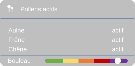

Je viens de publier une nouvelle version (0.2.6) qui ajoute un capteur par type de pollen suivi par l’IRM. Chaque capteur lié au pollen rapporte la même valeur que ce qui est affiché dans l’app IRM.
Par exemple, les pollens suivants affichés dans l’app se traduisent directement dans Home Assistant

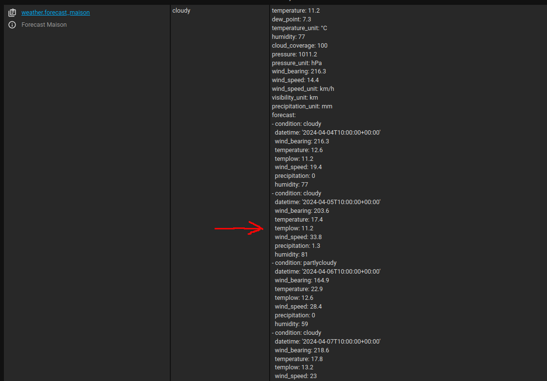

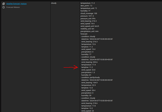

Pour la gestion de mon chauffage, j’ai besoin de connaître la température minimale qu’il fera la nuit.
J’utilise pour celà, et ce dèjà avant ton intégration, l’intégration native de HA → Meteorologisk Institute (Met.no).
En fait, à quelques rares exception près, c’est la t° minimale de demain (la température la plus basse du jour est juste avant le lever du soleil)
Dans l’intégration Meteorologisk Institute (Met.no), c’est la templow du premier jour des prévisions (demain)
Je récupère cette valeur dans un template
{{ state_attr('weather.forecast_maison', 'forecast')[1].templow }}
Si j’avais cette info dans ton intégration, je me passerai de Meteorologisk Institute.

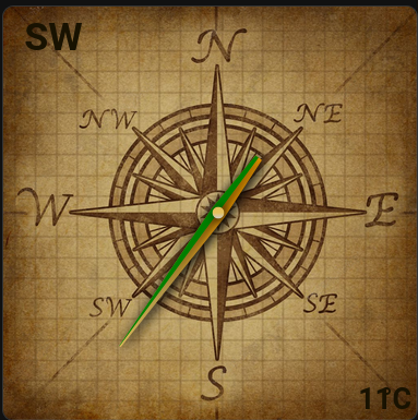

J’ai une rose des vents dynamique qui est fonction du wind_bearing.
Là aussi, je dois continuer avec Meteorologisk Institute parce qu’ils me donnent le wind_bearing en degrés alors que ton intégration me le donne sous forme « WSW ».

Concernant la direction du vent
L’API de l’IRM fournit les degrés et la forme « WSW ». Par facilité j’ai pris la forme « WSW » comme les degrés ne semblaient pas conventionnels (ils indiquent 0 pour S et 180 pour N, ça devrait être l’inverse).
J’en conviens, il est souvent plus simple d’écrire un programme qui utilise des degrés pour la direction du vent qu’une valeur du genre « WSW ».
Comme Home Assistant accepte les deux formes, je vais mettre à jour pour retourner des degrés.
C’est maintenant retourné en degrés et plus en 1-3 lettres pour le point cardinal.
Comme je n’ai pas de tracking pour savoir qui utilise l’intégration et comment, j’ai testé avec 4 cartes Lovelace qui ont été mentionnées sur les forums par des utilisateurs de mon intégration:
Comme les deux formats sont spécifiés dans la documentation, les cartes et intégrations populaires ont généralement une logique pour convertir si besoin.
