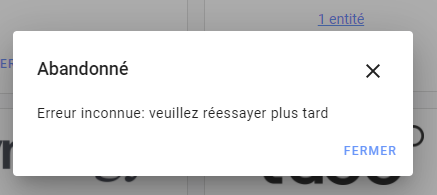

J’ai un problème avec l’intégration de météo-france, tout marchait bien jusqu’il y a 3 semaines je pense et tout d’un coup plus de communication, j’ai supprimé l’intégration et depuis quand je veux l’intégrer à nouveau j’ai : Erreur inconnue :
tu aurais une solution ?
merci
Sous quelle version de Home assistant est-tu ?
J’avais cette erreur en 0.113 avec l’intégration incluse mais pas en 0.114.
Effectivement je suis en 0.113, je vais faire la MAJ du coup
