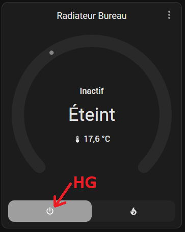

J’ai deja une question : quand je mets un radiateur sur Marche, tout va bien, reglage, retour t°. Quand je demande l’arret du radiateur, il ne s’arrete pas mais passe en Hors Gel.
Y a t il un moyen de modifier çà ?
C’est l’intégration HomeKit qui est faite comme ça, ça se présente aussi sous cette forme dans l’application maison d’Apple.
Le seul moyen de modifier ça, c’est d’utiliser un flow Node Red pour te connecter au serveur Netatmo et copier les commandes de l’application Intuis Connect.

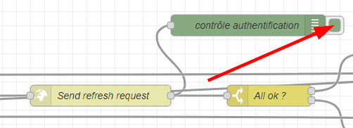

Une fois qu’il est activé, cliquer d’abord sur « Set first info » puis ensuite sur « Start ». Si la connexion est OK, le noeud débug retourne ce message :
Si la connexion est KO, le noeud retourne un message de ce genre :
Le champ « error_description » permet d’identifier la source du problème.
Si la connexion est OK, on peut alors passer à la suite. Attention, il n’est pas nécessaire de cliquer sur le bouton « stop ».

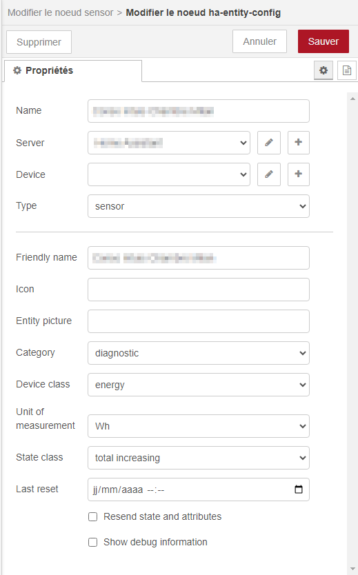

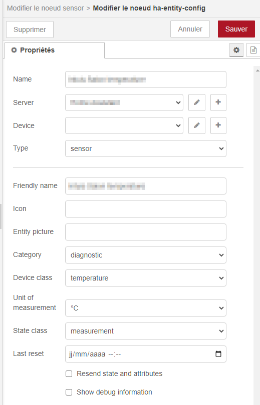

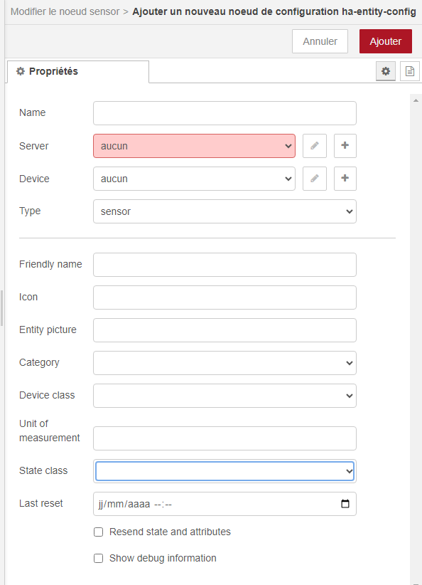

Pour récupérer les différentes infos, il faut donc créer des entités dédiées. Node red permet de le faire directement dans le flow, et c’est ainsi que j’ai procédé de mon côté. Voici comment je m’y suis pris pour « Température room 0 » par exemple :
Dans la vue détail du noeud, au niveau de Entity config, cliquer sur le bouton " + "
Vous accédez alors à la page de création d’une entité :
Saisir un nom, renseigner votre serveur Home Assistant, un friendly name (obligatoire), sélectionnez la category « diagnostic », la device class « temperature », l’unit of measurement « °C » et la state class « measurement ». Cliquer enfin sur le bouton « Ajouter » en haut de la page puis sur le bouton « Terminer » qui apparait ensuite.
Voici ce que ça donne chez moi :
La méthode est identique pour l’entité « Consommation room 0 », il faut juste renseigner d’autres propriétés. Voici pour exemple à quoi elle ressemble chez moi :

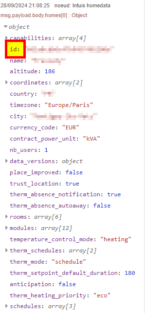

Dans le premier noeud, il n’y a qu’un paramètre : l’id affecté à votre installation Intuis Connect. Pour le connaitre, je vous invite à procéder comme suit :
Activez le noeud debug « Intuis homedata » puis redéployez et cliquez à nouveau sur Get Intuis Data. Vous verrez alors s’afficher dans la fenetre de débuggage (la petite coccinelle à droite de l’écran) toutes les infos de votre installation, dont en premier lieu le « home_id » :
Copiez cette valeur (lorsque vous pointez dessus il y a trois petits boutons qui apparaissent. Celui du milieu permet de copier la valeur) et collez la dans la valeur du premier noeud « set param get config », entre les guillemets qui suivent « home_id » puis enregistrez :

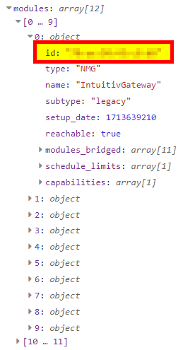

Il faut donc renseigner l’id de votre installation (le home_id comme au dessus), les id de vos pièces et l’id de votre pont (bridge).
Pour identifier les différentes room (identifiez quelle est la room 0 si vous en avez plusieurs) et connaitre leur id, il suffit de déployer la section « rooms » du même message debug que juste au dessus :
Pour identifier le pont et connaitre son id, il faut déployer la section « modules » du même message debug que plus haut et trouver le module qui a pour nom « IntuitivGateway » :

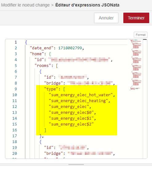

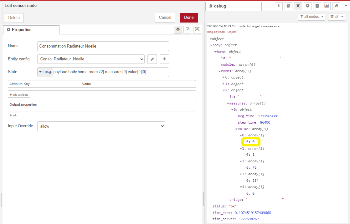

Une dernière précision concernant les consommations :
6 types de mesure différents sont présents dans chaque échange avec le serveur, mais 1 seul est exploité par l’appli Intuis Connect. Lorsque j’ai créé ce flow, la mesure qui m’apportait ma conso était « sum_energy_elec ». C’est donc elle que vous retrouvez dans le noeud « Set param get config » pour la consommation :
Pourtant, au cours de l’été je n’ai plus réussi à récupérer la conso via ce type et j’ai du le remplacer par « sum_energy_elec$0 » même si je n’ai pas bien compris pourquoi. Donc si vous avez un souci pour récupérer votre consommation, vous pouvez toujours essayer vous aussi de modifier le type de consommation à rapatrier.

J’arrive désormais à voir les températures, les températures de consigne et le mode de fonctionnement pour chacun de mes radiateurs (un par chambre, donc c’est parfait). Pourriez-vous me confirmer device & state class pour le mode ?

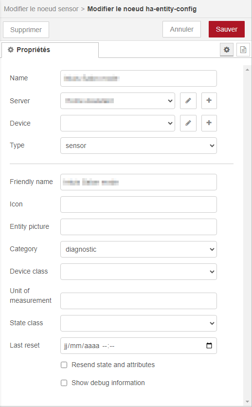

Voici une copie de l’entité pour le mode de fonctionnement :
homestatut :
D’autres infos sont disponibles pour chaque pièce dans l’appel « Intuis home statut ». Pour voir le message complet, il suffit d’activer le noeud debug « Intuis home statut ».
Si vous souhaitez mettre à profit ces autres infos, il faudra adapter le flow vers de nouvelles entités, en utilisant le « chemin » (le lien au travers l’arborescence) visible dans le noeud debug.

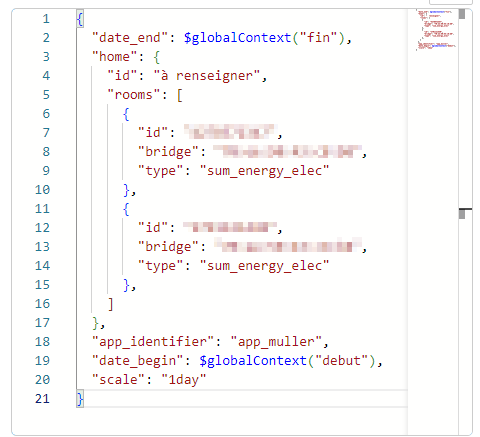

gethomemeasure :
La consommation met effectivement parfois plusieurs heures à apparaitre.
Si vos radiateurs ont fonctionné et que la consommation n’est par remontée même après plusieurs heures, il vous faudra investiguer un peu :
Créer une copie de la partie du flow qui concerne le gethomemeasure (afin de ne pas perdre ce que vous avez mis en place) et modifier le noeud « Set param get config » pour y faire apparaitre tous les types de consommation possible, comme ci-dessous :
Ensuite, créez un noeud debug en sortie du noeud Intuisgethomemeasure qui vous remontera l’intégralité du message de réponse d’intuis (msg.payload). Vous pourrez alors analyser à quel type de mesure est rattachée une consommation et mettre à jour votre gethomemeasure modèle pour appeler ce type plutôt que celui renseigné par défaut.

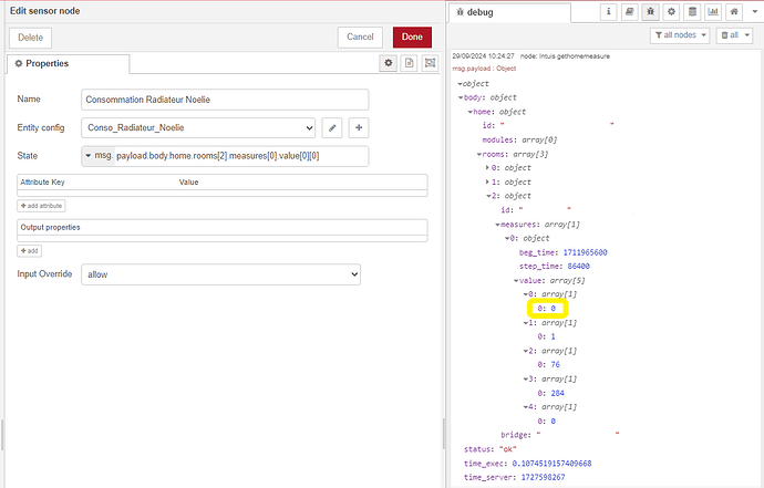

Merci pour les infos relatives au mode de fonctionnement.

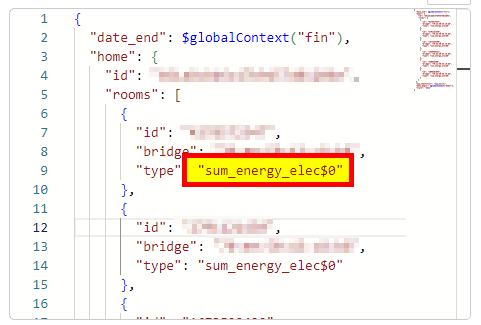

Pendant la période Avril-Septembre, mes radiateurs sont éteints physiquement. Il y a quelques jours, en les rallumant et en rouvrant l’application Intuis, celle-ci m’a proposé de répondre à quelques questions relatives à mon abonnement électrique (est-ce que j’utilisais heures creuses, heures pleines, etc…) et ça m’a rajouté une partie prix (en €) en parallèle de la conso. Je pense que c’est ce qui fait qu’on doive passer de sum_energy_elec à sum_energy_elec$0 dans ce cas-là.
sum_energy_elec = Cumulated energy consumption during the scale time period in case there is no electricity contract
sum_energy_elec$0/1/2 = Cumulated energy consumption during the scale time period in case there is an electricity contract :
  • $0 in case of a basic tariff (always the same tariff )
  • $1 for peak time periods
  • $2 for off-peak time periods
En tout cas, hier, j’ai suivi votre conseil de mettre sum_energy_elec$0 et en attendant d’avoir des valeurs non nulles, j’aimerais comprendre le contenu de payload.body.home.rooms[2].measures[0].value[0][0] qui est utilisé pour récupérer la conso d’une des chambres. Hier, il n’y avait que 4 infos dans cet array value[0], aujourd’hui, il y en a 5 par exemple. Savez-vous à quoi cela correspond (voir capture d’écran ci-dessous) ?
Quant à sum_energy_elec tout court, ça donnait l’impression d’être un tableau donnant la répartition de la température (j’avais des valeurs assez hautes pour les cases 17, 18, 19 et 20, rien pour toutes les autres (il y en avait une quarantaine, allant de 0 à 39 de mémoire).

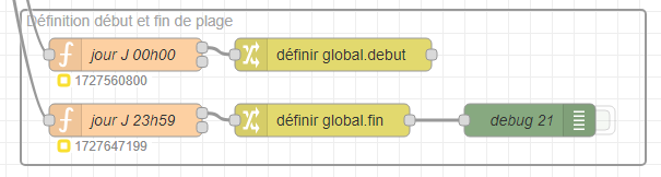

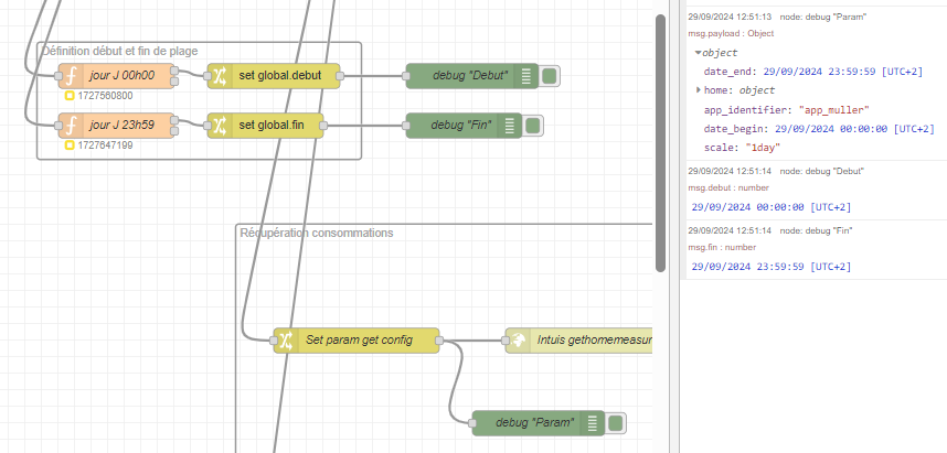

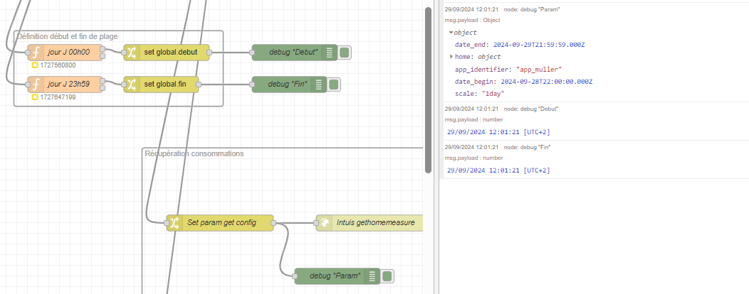

Je crois que c’est du à une erreur que j’ai faite dans le flow au moment où je l’avais publié.
Si vous cliquez sur la valeur de « beg_time » plusieurs fois dans votre fenetre de débogage, la date sera affichée dans un format plus parlant. Et vous verrez qu’on appelle de vieilles informations, pas celles du jour.
L’appli fonctionne ainsi : elle renvoie autant de valeurs que de jours ciblés dans la demande et contenant une valeur non nulle. Et chacune est stockée sous un autre numéro dans la section « value ». C’est ensuite assez difficile à automatiser un système de récupération et de valorisation automatique dans une entité.
J’ai donc fait le choix de n’appeler que la valeur du jour et de la réinitialiser chaque jour. Pour cela j’ai créé le groupe de noeuds « Définition début et fin de plage » qui calcule à chaque demande la date du jour à 00h00 et la date du jour à 23h59 pour valoriser les balises de l’appel Gethomemeasure.
Malheureusement je me suis trompé dans le raccord entre les noeuds « fonction » et les noeuds « change ». Si vous effacez les liens actuels et les remplacez comme ci-dessous, vous devriez avoir un résultat plus cohérent :
(le noeud debug 21 est inutile)
Pour vous assurer que les bonnes balises sont envoyées au serveur Intuis connect, vous pouvez ajouter un noeud débug à la sortie du noeud « Set param get config » et contrôler dans la fenêtre de débogage les valeurs des balises « date_end » et « date_begin »

Mais est-ce possible de m’expliquer les différentes valeurs de date ? Pourquoi la console de débug me donne les mêmes valeurs de début et de fin (alors que la partie à gauche dans le flow semble avoir des valeurs différentes (petits carrés jaunes)). Est-ce que les valeurs dans la partie debug des parametres vous semblent bonnes ? Le décalage de 2 heures est quelque chose d’assez classique dans mes messages Zigbee, c’est peut-être pareil ici (21h59min59s au lieu de 23h59min59s).
Merci pour le support !
Les deux noeuds « set global.debut » et « set global.fin » définissent des valeurs « globalContext », c’est à dire des valeurs permanentes qui peuvent être rappelés à n’importe quel moment du flow.
Alors que les noeuds debug « Début » et « Fin » quant à eux affichent (une partie ou tout) le message qui circule dans le flow : msg.payload. Celui-ci est instancié par le noeud de départ « Get intuis data » qui injecte la date et l’heure du moment ou vous cliquez dessus.
Il n’y a donc pas moyen d’obtenir la valeur de « set global debut » et « set global fin » via des noeuds debug. Il faut combiner les contrôles avant (valeurs inscrites sous les noeuds fonction) et après (noeud débug en sortie du noeud Set param get config).
Merci !
J’ai remplacé msg.payload des noeuds de debug par msg.debut et msg.fin et je retrouve les mêmes valeurs que dans le noeud de debug des paramètres. Et en cliquant une fois de plus sur les heures, j’ai bien les heures de notre fuseau. Tout à l’air d’avoir une bonne tête.
Wait and see maintenant ! :slight_smile:

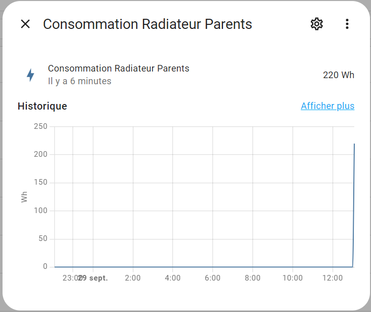

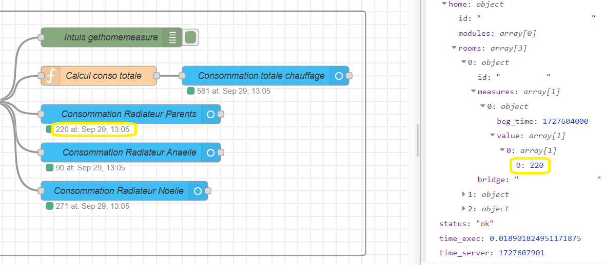

Et voilà le travail ! Les données viennent d’être mise à jour sur le serveur et j’ai pu les récupérer sans problème, elles correspondent à ce que je vois sur l’appli Intuis !
J’attends la mise à jour de l’affichage du Dashboard Energie mais je ne vois pas ce qui pourrait poser problème !

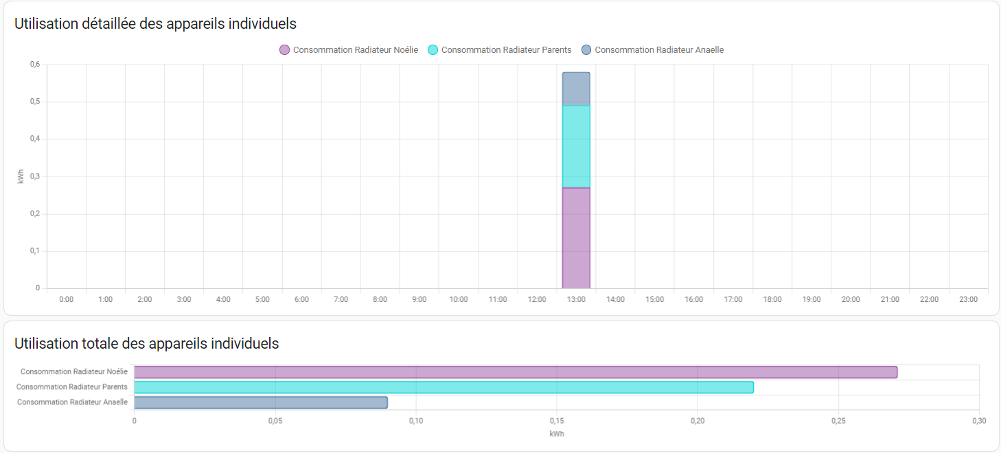

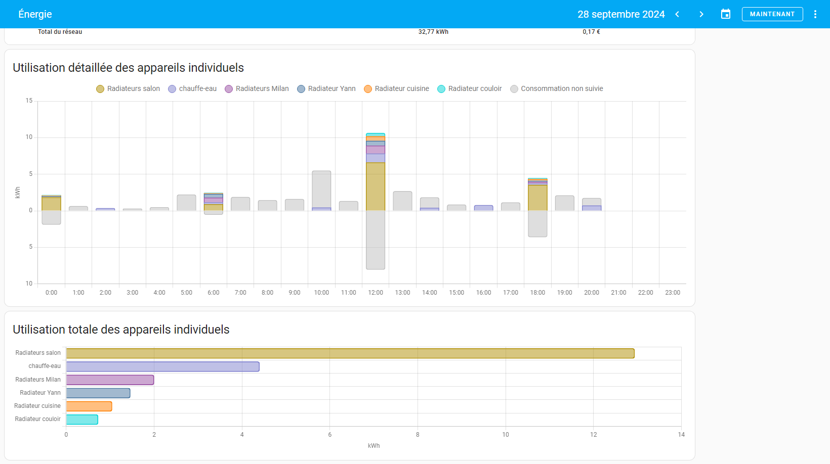

La preuve en image de ce qui était l’objectif initial : le suivi de la conso dans Home Assistant de mes radiateurs avec module Muller Intuitiv with Netamo.!
Il ne me reste plus qu’à passer tout ça « en production » sur ma VM HAOS du NAS Synology.
