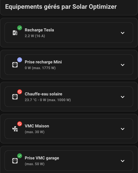

En complément
En complément, le code Lovelace suivant permet de controller chaque équipement déclaré :

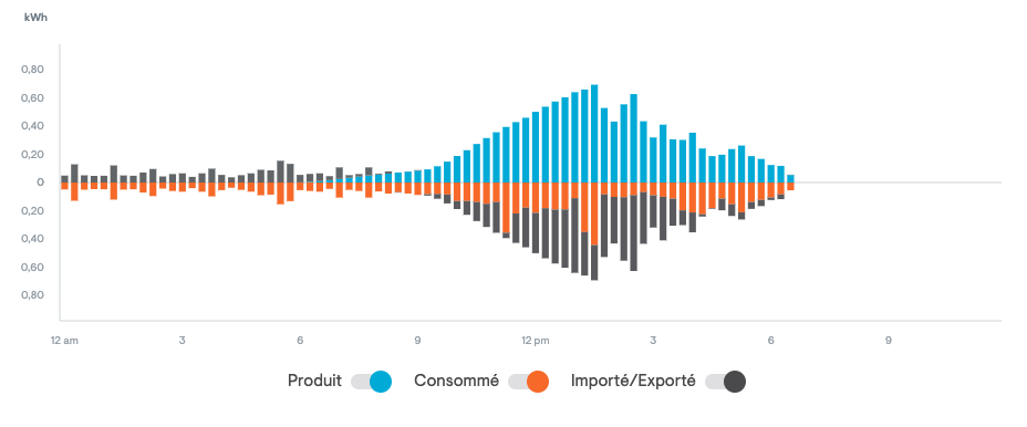

Quelques résultats pour vous donner envie
sans optimisations :
avec optimisations en marche :
La consommation suit bien mieux la production. Il reste qqes écarts mais ils sont beaucoup plus lissés dans le temps.
8 « J'aime »

Ps: j’ai mis à jour les déclutering templates, si ca vous intéresse pour que les différents états soient plus visibles:
Par exemple :
  • coche verte: l’eqt est utilisable et « enablé »
  • sens interdit rouge: l’eqt n’est pas « enablé »

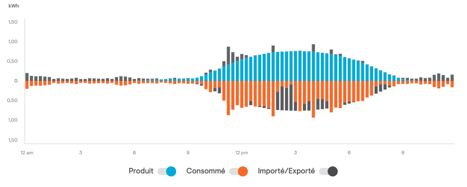

Pour info, les courbes d’hier avec la Tesla en charge toute la journée :
Ca marche pas mal si il n’y a pas trop de démarrages intempestifs d’éqt non controlables (machines à laver vers 17h par exemple)
