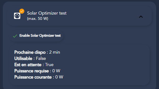

Alors j’ai enfin réussi a mettre en œuvre le frontend, il me manquait « lovelace-expander-card » en pré-requis (à ajouter dans ta doc ce serait parfait :wink: )
J’ai modifier mon template pour mettre True comme tu le préconises.
check_usable_template: "{{ True }}"
Donc maintenant j’ai :
Donc je suppose que le template n’est toujours pas bon vu ta précédente remarque (usable : False).
