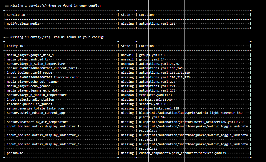

Bonjour à tous

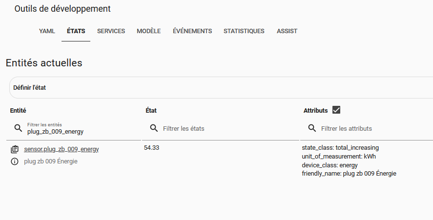

J’ai installé l’intégration watchman en suivant ce tuto vidéo :
Intégration fonctionne. J’ai bien corrigé les problèmes pour les entités « Missing » et « unaivaible ».
Mais il me trouve des entités inconnues et je ne comprends pas trop, car les entités sont bien existantes et comment corriger cela ?
Merci pour votre aide
Je pense que quelque chose m’échappe…

excellente cette intégration,
j’ai pareil pour certaines entités en unknown, mais toutes en zigbee, alors qu’elles remontent bien ailleurs
Pareil dans mon cas, ce sont que des entités zigbee…

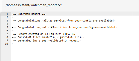

Bonjour à tous
J’ai trouvé la solution de mon problème (si on peut dire…)
Je n’ai rien fait de particulier, sauf la manipulation suivante :
J’ai relancé le service après avoir attendu quelques minutes après le redémarrage de HA.
Je pense que la première fois, les équipements Zigbee n’avaient pas eu le temps de rejoindre le réseau (il était dans un état inconnu).

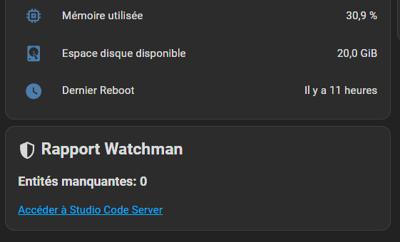

J’aime bien WatchMan
Avec la carte markdown, c’est aussi sympa
<h2> <ha-icon icon='mdi:shield-half-full'></ha-icon> Rapport Watchman</h2>
<h3>Entités manquantes: {{ states.sensor.watchman_missing_entities.state }} </h3>
{%- for item in state_attr("sensor.watchman_missing_entities", "entities") %}
<hr> <table><tr> <td>
<ha-icon icon='mdi:
{%- if item.state=="missing"-%}cloud-alert'
{%- elif item.state=="unavail" -%}cloud-off-outline' {%- else-%}cloud-question'
{%- endif -%} ></ha-icon>
{{ item.id }} [{{item.state}}] <a title="{{item.occurrences}}">
{{item.occurrences.split('/')[-1].split(':')[0]}}</a>
</td></tr></table>
{%- endfor %}
<!-- Ajouter le lien -->
[Accéder à Studio Code Server](https://xxxxxxxxxxxxxxxxxx/_vscode/ingress)

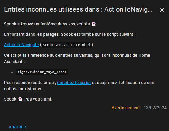

@pascal_ha
j’ai installer spook, après un rédémarrage j’ai eu ces corrections proposer.

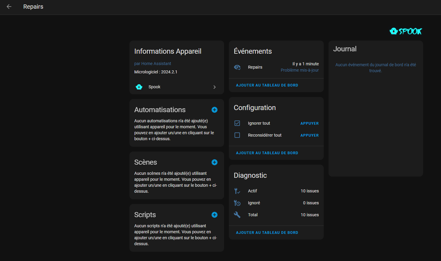

Alors je vais tenter de répondre à tous
Installation la plus simple du monde sur HACS
Redémarrage de la bête et hop tu as des avertissements à lire avec attention.
Tu procèdes ou non au correction et au fur et à mesure que tu corriges les alertes disparaissent si tu relance les le sensor qui va bien.
Mais sinon un redémarrage remets les éléments dans l’ordre.
Si je redémarre que le yaml jnai parfois des erreurs supplémentaires alors que si je redémarre normalement plus rien
Tu peux cliquer sur ignorer pour virer l’alerte et elle disparaîtra au prochain démarrage
Merci pour ces explications. Je pensais qu’il y avait un service pour nettoyer les corrections éffectuer ou un scan interval qui les supprime seul. Pas pratique
Chez moi, j’avais qq qui se sont disparus après la correction …sans intervention manuelle de ma part…mais je me rapelle qu’il y a aussi un ou deux ou j’avis dû clicquer ‹ ingnore ›. C’est un projet en développement donc si t’as des choses…ouvre un issue sur son git ?

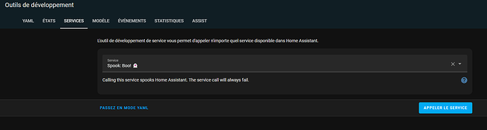

a toute hasard tu sais ce que fait ce service:
