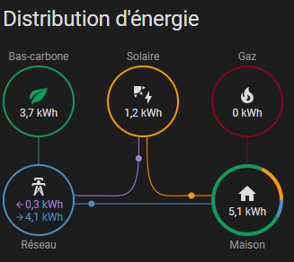

tu as les cartes energy de home assistant.
type: energy-distribution
link_dashboard: true

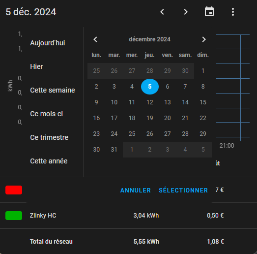

Parfait ! Merci :slight_smile: Je ne vois pas comment changer la periode d’affichage, elle est automatiquement celle du jour, comment afficher le mois ?
Il faut ajouter la carte Energy date picker, qui permet de choisir la date.
type: energy-date-selection
