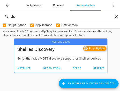

Méthode via HACS
Dans HACS, rechercher Shellies Discovery dans les Automations puis installer le.
Ce dernier vous installera le fichier shellies_discovery.py dans le dossier python_script

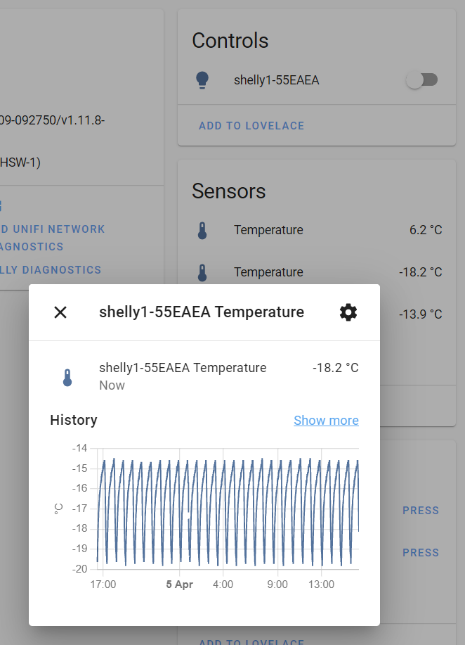

Si je demande cela, c’est que j’ai mis en test chez moi un addon de température sur un Shelly1, pour mesurer la température de mon salon, et réguler mon chauffage. Lorsque j’ai (involontairement) débrancher mon capteur, HomeAssistant ne l’a plus lu, mais j’ai gardé la dernière valeur lue dans la variable de l’intégration, et via MQTT j’ai reçu une valeur immense (>99) ce qui a coupé mon chauffage. hormis le fait qu’il faille gérer les erreurs de comm, je me demande quelle mécanisme est le plus robuste.

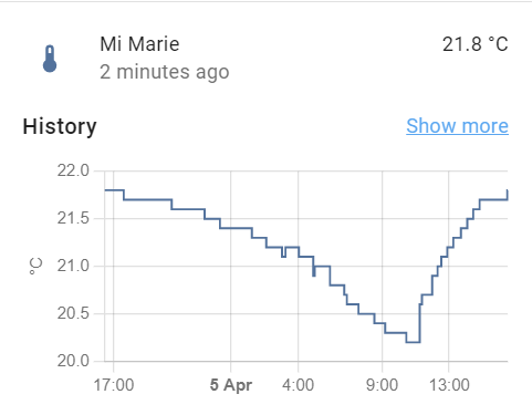

Je ne suis pas fan des Shelly sur piles. Pour les capteurs sur piles je préfère le Zigbee.
Ceci étant j’ai passé tous mes Shelly en intégration directe sans passer par MQTT, en partant du principe que moins il y a d’intermédiaire, moins il y a de sources de problèmes. Et ça fonctionne très bien (>30 Shelly).
J’ai un addon Shelly avec 3 sondes dans le frigo et congels. Pas de soucis particulier (ça me sert d’alerte en cas de coupure edf ou un disjoncteur qui tomberait). Ca fait le taff pour cet usage mais je ne m’en servirait pas pour le chauffage

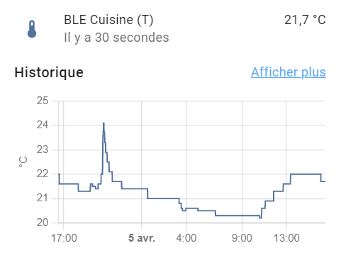

Ou j’utilise des sondes Aqara que je trouve plus efficaces
Ou en BT
