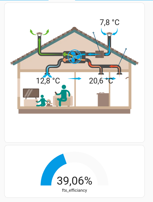

Voici ce que ça donne chez moi:

j’ai amélioré l’affichage en supprimant les températures quand la VMC est coupée.
ça donne ça:
pour le code:
type: picture-elements
elements:
  - type: conditional
    conditions:
      - entity: switch.sw_sonoff_pow_vmc_roof_garden_0
        state: 'on'
    elements:
      - type: state-label
        entity: sensor.vmc_tmp_1
        style:
          font-size: 1.4vmax
          left: 75%
          top: 14%
      - type: state-label
        entity: sensor.vmc_tmp_2
        style:
          font-size: 1.4vmax
          left: 31%
          top: 56%
      - type: state-label
        entity: sensor.temp_hood
        style:
          font-size: 1.4vmax
          left: 69%
          top: 56%
    image: /local/stopped-fan.png
    state_image:
      'on': /local/spinning-fan.gif
    style:
      left: 50%
      top: 38.6%
      width: 10%
    type: image
image: /local/ftx.png
3 « J'aime »

pour la formule du calcul de l’efficacité, je crois qu’elle n’est pas au top, faut que je retrouve ça dans ma conf.
j’ai trouvée la formule qui va bien
Rendement d'une VMC double flux
Il est exprimé en %, avec le calcul suivant : Rendement (en %) = (Température d'insufflation - Température extérieure) / (Température d'extraction de l'air vicié - Température extérieure) x 100.
Attention, ce calcul d'efficacité est théorique. Pour le bon fonctionnement et un rendement optimal d'une installation double-flux, l'étanchéité à l'air du bâtiment doit être la plus performante possible.
L'étanchéité à l'air du bâtiment doit, a minima être du niveau d'une maison neuve soumis à la RT2012 (soit Q4pasurf < 0,6 m3/(m².h)).
Si vous achetez la meilleure VMC du marché, mais qu'elle est installée dans une passoire thermique, le résultat final sera peu performant.
Pour le rendement de la Vmc voici le code a utiliser pour créer le sensor
- platform: template
  sensors:
    vmc_efficacite:
      value_template: "{{ ((states.sensor.vmc_df_vmc_insufflation.state|float - states.sensor.vmc_df_vmc_air_neuf.state|float) / (states.sensor.vmc_df_vmc_extraction.state|float - states.sensor.vmc_df_vmc_air_neuf.state|float) * 100) |round(2) }}"
      unit_of_measurement: '%'
Je serais curieux de ton code car, je n’arrive pas à programmer justement le passage en vitesse 2 qd un certain taux 76% pour moi est atteint. En effet, je fais une condition sur le taux d’humidité grace à un capteur, mais comme le taux augmente peu à peu, c’est toujours la première condition qui est satisfaite taux entre 65 et 75 %… il faudrait pouvoir boucler sur le taux, là ce n’est pas le cas…

@mickaelh51 Concernant ton calcul du rendement, est-ce que c’est bien le même calcul utilisé pour conférer la caractéristique de 95% donné par Sauter? Tu es à 39%, quelle différence! Est-ce que le 95% est en fait un « jusqu’à » qui s’obtient dans certaines conditions de température int / ext bien précises?
