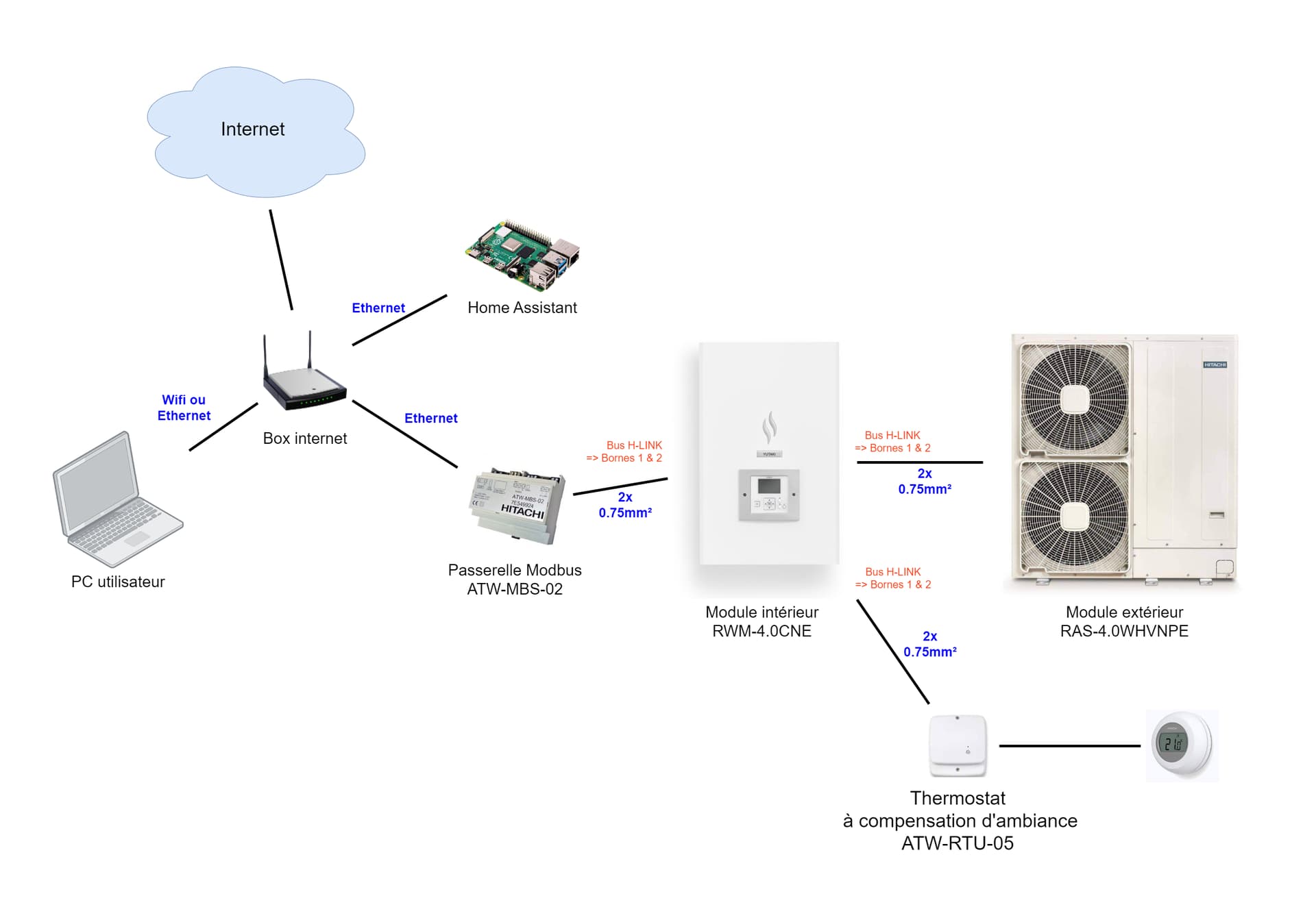

Voilà mon système :

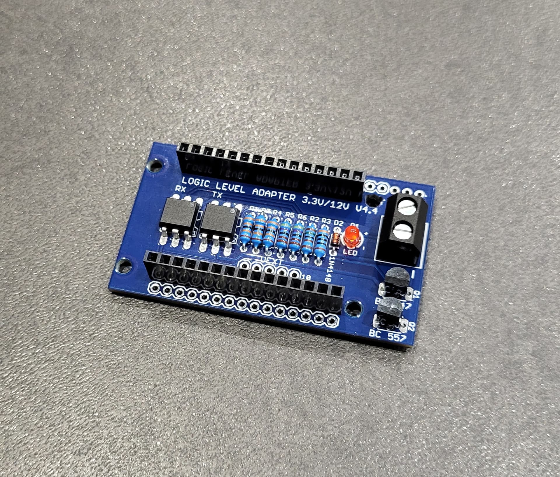

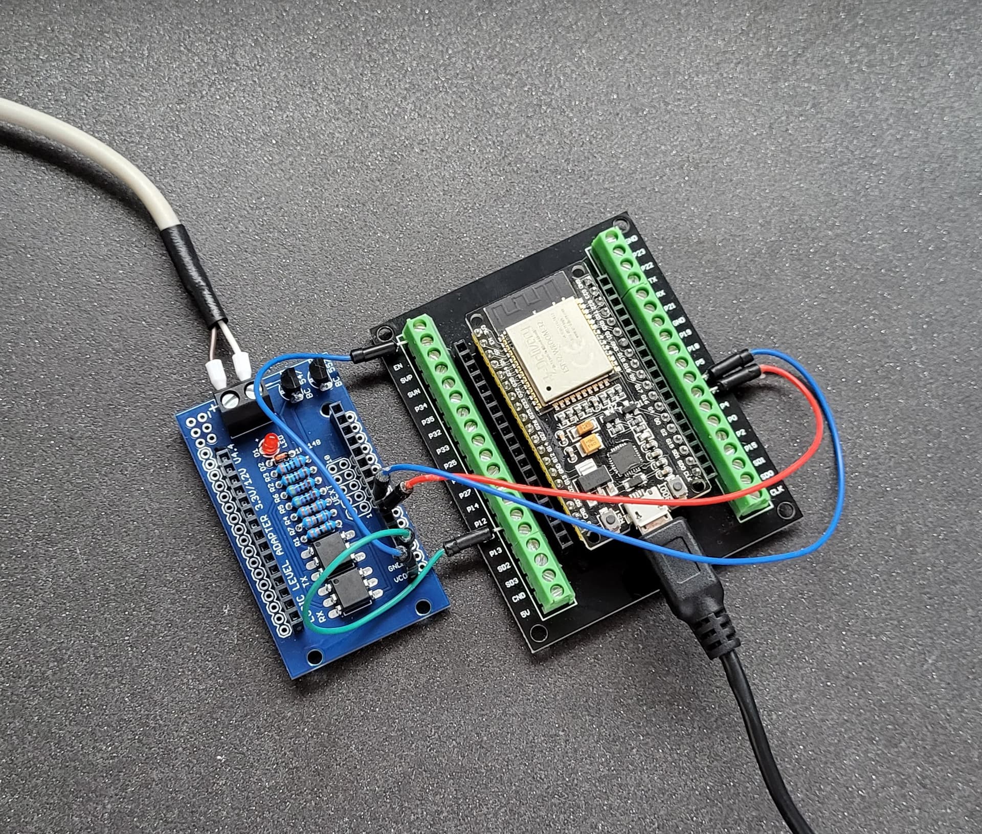

Module P1P2-ESP-interface recu, connecté sur le bus h- link ( broche 3/4 peu importe le sens), après confirmation du wifi ( adresse box, serveur mqtt, et logon/login), ça communique entre ma PAC et home assistant !
Bon pour le moment y a aucune info utile car le code est fait pour une dailkin, reste maintenant à mettre en forme le message pour que ça corresponde a du Hitachi!
C’est un bon debut, je pense que je vais craquer et m’acheter le module aussi!!
Je craquerais aussi dans le temps car cela me fera un backup en cas de problème de ma passerelle Modbus HITACHI.
Par contre vu le prix je pense que je me ferai un PCB moi même car la puce MAX22088 vaut 7€ et le schéma nécessaire est dispo sur le site du fabricant dans la doc du kit évaluation alors il y a de quoi faire soi même.

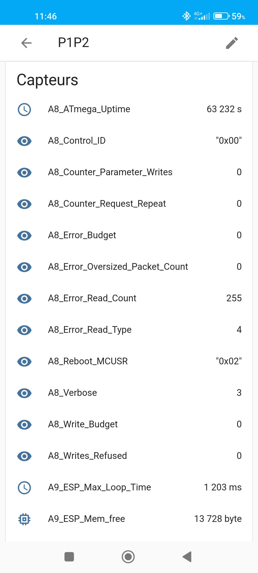

Le module P1P2 émet ainsi un réseau wifi, il faut s’y connecter à l’aide de son téléphone (code wifi P1P2P3P4), on ouvre une page internet à l’adresse http:// 192.168.4.1. On tombe sur le page de configuration du module P1P2 ; on renseigne son reseau wifi, l’adresse ip de sont Home assistant, ainsi que son logon/login mqtt. (voir l’excellente video youtube du journaldethomas sur l’intégration zigbee qui explique très bien comment installer Mosquitto broker).

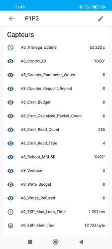

au bout de qq minute, sous l’intégration Mosquitto vous allez voir apparaitre un appareil P1P2 et tout plein d’entité… qui ne vous servent à rien car par défaut le firmware du module P1P2 est pour du daikin.

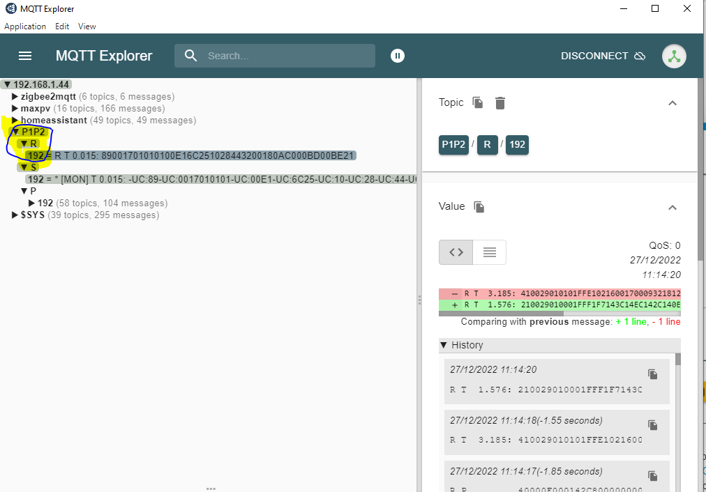

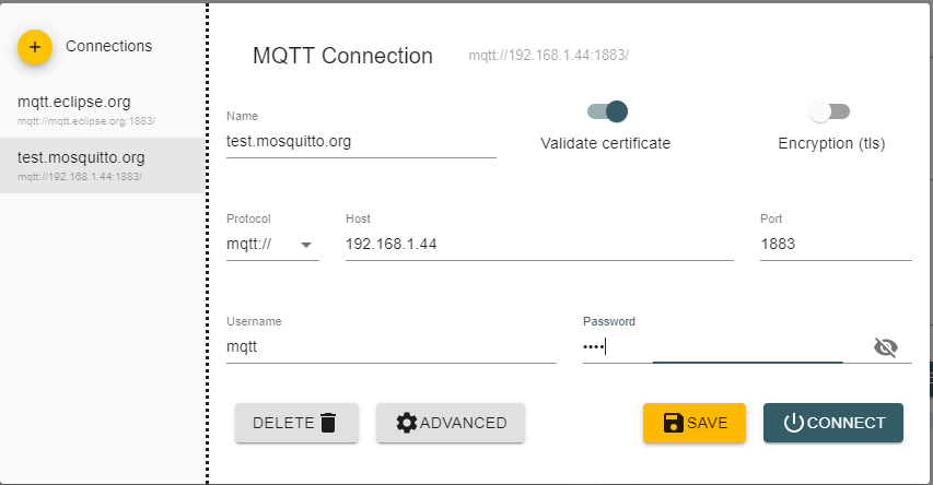

En utilisant l’utilitaire MQTT explorer (http://mqtt-explorer.com/ version portable) on peut voir les trames MQTT qui circulent. On se connecte comme ca : (192.168.1.44 = adresse ip de mon HA, username et password sont ceux de l’utilisateur mqtt créer sous HA.
puis on clique sur connecte et on voit les trames!!!
nota : si on utilise MQTT explorer avant de flasher les firmware on y voir des message d’erreurs dans les trames.

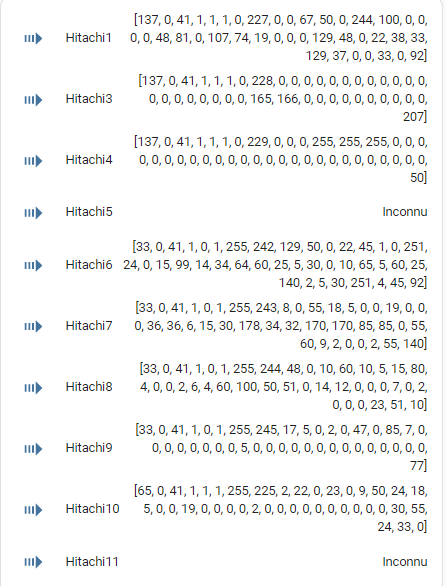

avec state_topic : récupérer les infos de MQTT explorer (entourées en bleu dans l’image précédente)
ce code permet de mettre dans le sensor.hitachi un tableau avec les valeurs décimales de la trame commençant par 89002901010100E2
comme on peut le voir dans MQTT explorer d’autres trames circulent, j’ai donc créer aussi des sensors avec toutes les autres trames, je suis en train de chercher à quoi ca correspond. J’ai déjà trouvé la valeur de la température de mon thermostat intérieur dans la trame commençant par 89002901010100E3, j’ai donc créé un sensor.hitachi1. j’ai trouver environ 10 trames différentes,
Puis faut faire du reverse ingéniering pour trouver à quoi correspond toutes les valeurs du tableaux du sensor en comparant les valeurs affichées sur la télécommande !! et créer les capteurs qui vont bien. En voici déjà plein (à ajouter dans configuration.yaml :

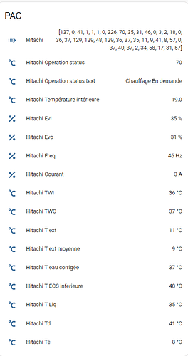

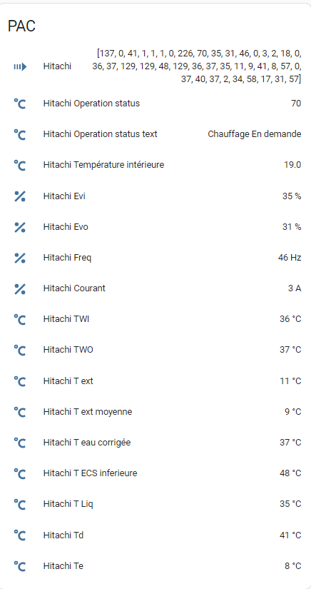

reste plus qu’a créer une carte entités dans un dashbord du type :
type: entities
  - entity: sensor.hitachi
  - entity: sensor.hitachi_operation_status
  - entity: sensor.hitachi_operation_status_text
  - entity: sensor.hitachi_temperature_interieure
  - entity: sensor.hitachi_evi
  - entity: sensor.hitachi_evo
  - entity: sensor.hitachi_freq
  - entity: sensor.hitachi_courant
  - entity: sensor.hitachi_twi
  - entity: sensor.hitachi_two
  - entity: sensor.hitachi_t_ext
  - entity: sensor.hitachi_t_ext_moyenne
  - entity: sensor.hitachi_t_eau_corrigee
  - entity: sensor.hitachi_t_ecs_inferieure
  - entity: sensor.hitachi_t_liq
  - entity: sensor.hitachi_td
title: PAC
et on obtient :
voici aussi toutes les trames trouvées :
RAF1 : trouver a quoi servent les autres trames et les autres valeurs : mode eco/confort du chauffage, de l’ECS, puissance consommée, restituée, loi d’eau, pression, débit.
RAF2 : la on ne fait que de la lecture, le but étant aussi de faire de l’écriture pour piloter la PAC via HA

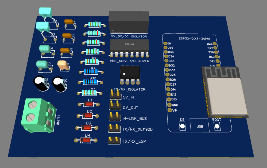

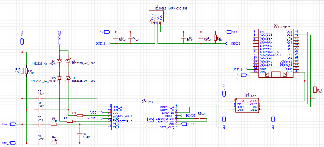

Je vais donc me lancer très prochainement dans la construction d’un PCB vu que le travail a plutôt bien avancé de votre coté ! Je suis en train de dessiner 2 PCB :
  • L’un basé sur une puce XL1192D avec uniquement des composants traversant
  • L’autre basé sur la puce MAX22088 avec uniquement des composants de surface
Je vous tiens au courant sur mes avancés.
C’est top çà, bravo! C’est déjà pas mal d’infos remontées sur HA.
Si tu factures ton module moins cher que celui d’Arnold, alors ça m’intéresse!! :wink:
ah ben c’est bien l’objectif, je suis quelqu’un de patient et j’aime faire moi même pour apprendre et souvent cela réduit les coûts :slight_smile:
J’ai cherché sur les sites chinois des modules tout fait à base de MAX22088 mais rien trouvé.

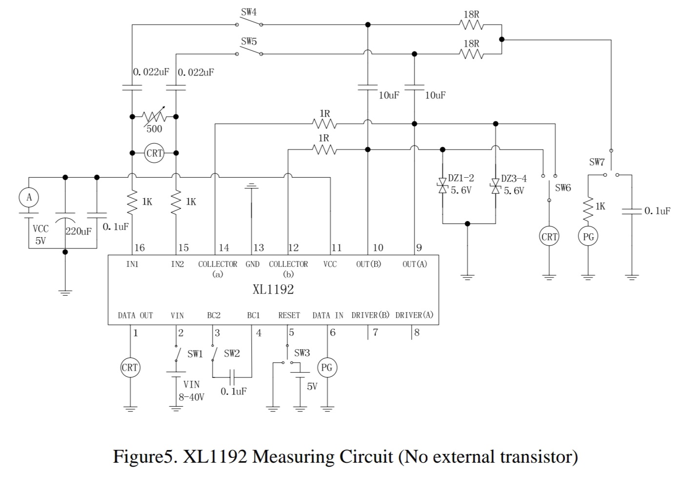

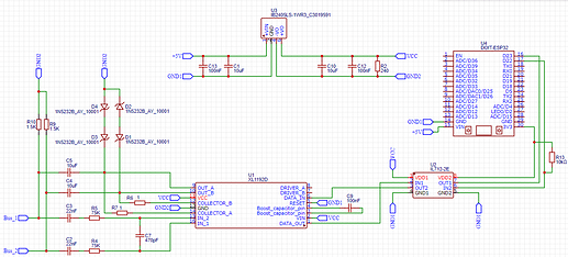

Je viens de reporter le schéma d’Arnold sur mon logiciel, reste maintenant à adapter les valeurs des résistances et des condensateurs en trouvant des équivalents en version traversant. Je pense que son schéma pdf est fortement inspiré de celui de la doc du composant XL1192.
L’état actuel de mon projet :

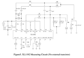

Extrait de la doc du XL1192 :
C’est exactement ce que j’ai fait, j’ai aussi cherché à partir de composant MM1192 et XL1192 mais rien trouvé tout fait. Je m’oriente pour le moment plus sur le XL1192 car celui-ci existe en version traversante et la puce n’est pas trop onéreuse => 10,53€ les 5 puces.
De toute façon si je réalise des PCB, j’en approvisionnerai 5 car c’est la quantité minimale pour la fabrication de PCB :slight_smile:

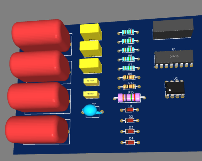

[EDIT]
J’ai un peu de mal à identifier les condensateurs en montage traversant, ceux que je trouve sont immenses… Le format de la carte est loin d’être définitif mais j’avance bien. J’ai demandé de l’aide aux connaisseurs vis à vis du choix des condensateurs donc je devrais pouvoir lever ce point assez rapidement. :slight_smile:
Les points restants à éclaircir :
  • Pourquoi 2 condensateur de chaque coté de U3 => 10µF en // d’un 100nF
  • Pourquoi les 10µF sont aussi gros en version traversant ?
  • Valider l’adaptation de la liaison TX/RX vers l’ESP32
  • Mettre en place les connectiques annexes (bornier, liaison ESP, etc…)
Le choix des condensateurs est résolu, ça commence à prendre forme !
