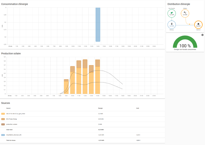

ci-joint un jour ou il fait beau et la conso maison, est mon surplus envoyer sur le réseau
J’ai trouvé tout cela sur le forum, j’aurais besoin de vos lumières, et cela servira surement à d’autres personnes.
merci pour votre aide

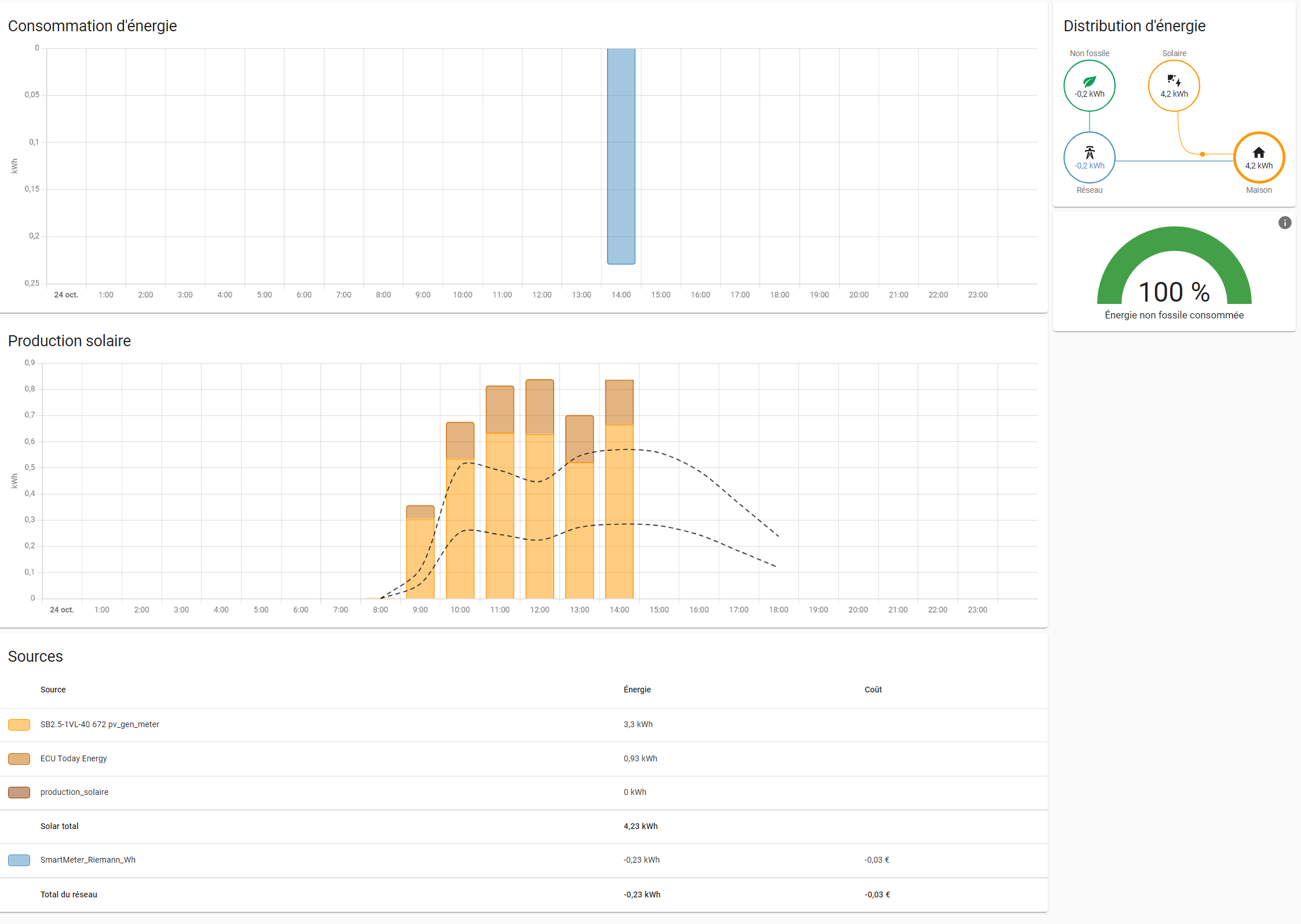

je me suis fais une carte pour vérifier les valeurs qui apparaissent mais avec le module energy j’ai l’impression que les kWh ne sont pas pris en compte :frowning:
Aucune valeur ne remonte cela dit dans le module energy, mais apparait bien :wink:

j’ai donc une valeur négative qui rentre en journée, normal avec mon installation, j’ai mon routeur PV,
qui fait son taf et envoi 10 W sur le réseau quand j’ai un surplus solaire,
oui, mais je voudrais que cette valeur soit a 0 pour ma consommation réseau,
et qu’elle soit pris en compte que pour l’envoi sur le réseau,
c’est a dire, que mon capteur s’arrête a 0 et s’il devient négatif reste a 0.
je ferais un second capteur qui lui sera dédié à l’envoi réseau, et qui lui fonctionnement en inverse, ne prendra que les valeurs négatives.
Pour cela, on s’éloigne de mon ouverture de sujet, et on s’approche plus des « variables si je ne m’abuse ».
Je perds encore un peu mon latin, tellement je galère :slight_smile: pour quelque chose qui me parait simple de base.
Avant de me répondre, je vais laisser en stand by voir ce que donne mais j’ai un négatif en argent alors que je ne peux pas vendre mon électricité. et je pense que les calculs seront faussés.

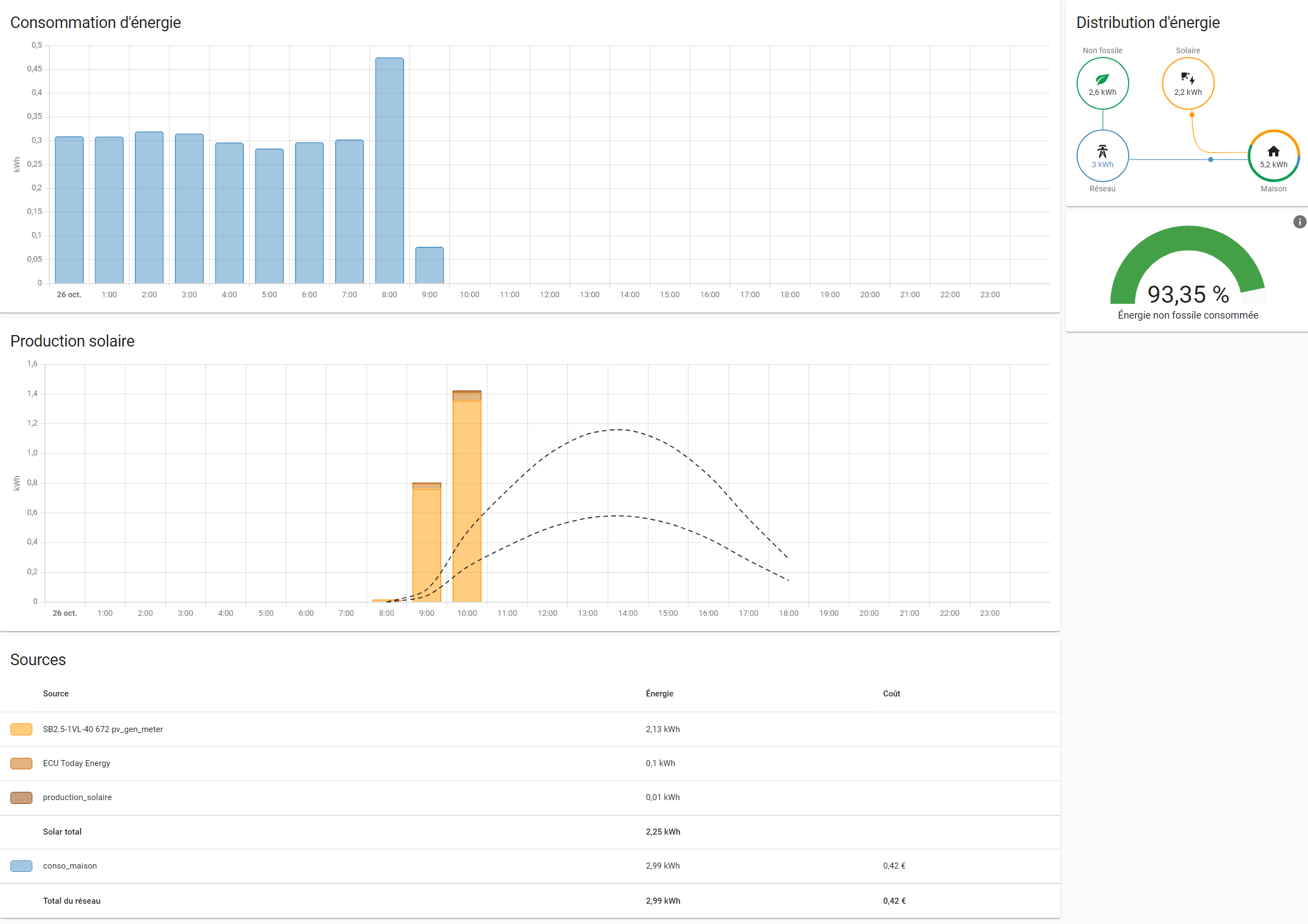

Voici le résultat, j’utilise donc l’intégration riesmann pour arriver a quelque chose de fonctionnel ,
et je dois aussi inverser les valeurs de celui-ci donc la partie faite avec vous est pleinement fonctionnel.
ci-joint le code que j’ai maintenant et une petite capture du resultat, 93% d’autoconsommation, pas trop mal :wink: et plus les jours vont raccourcir plus que vais tendre vers le 100%
