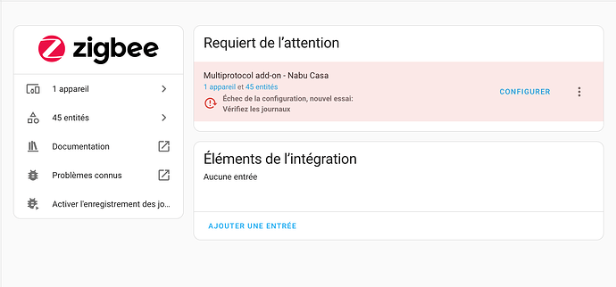

Donc est ce qu il y a une possibilité d’avoir quand même du Z2M pour moi ou c’est impossible?

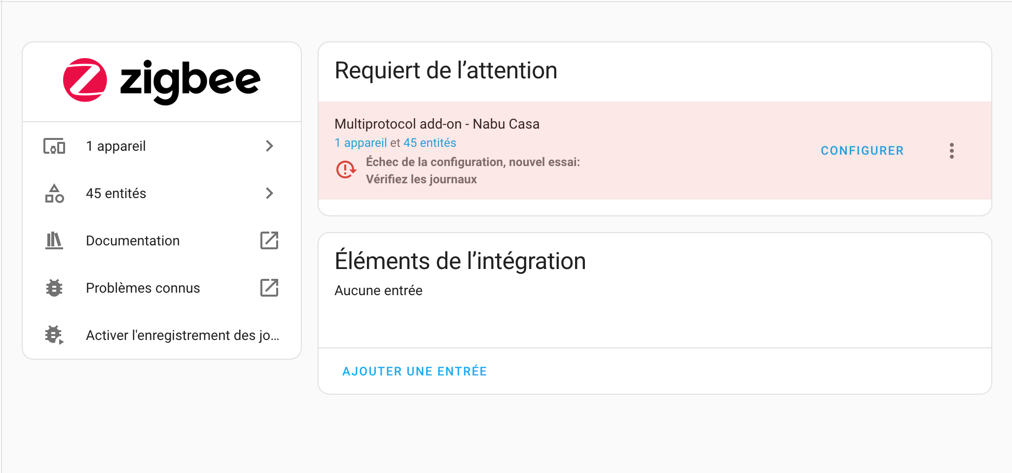

Tu peux avoir Z2M mais pas de multiprotocol. Il faudra probablement juste changer le firmware.

Dernière question: jai ZHA qui est toujours en échec de configuration. que puis je faire?

et concernant mon message d’erreur ZHA c’est normal?
Oui, c’est parce que tu as les deux qui essayent de fonctionner. Ouvre un nouveau sujet afin de tester d’abord Z2M en multiprotocol
