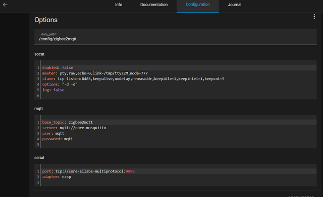

Je viens de suivre le tuto mais ça ne fonctionne pas, du moins chez moi …
[21:01:23] INFO: Preparing to start...
[21:01:24] INFO: Socat not enabled
[21:01:26] INFO: Starting Zigbee2MQTT...
[2024-05-05 21:01:28] info: z2m: Logging to console, file (filename: log.log)
[2024-05-05 21:01:32] info: z2m: Starting Zigbee2MQTT version 1.37.0 (commit #unknown)
[2024-05-05 21:01:32] info: z2m: Starting zigbee-herdsman (0.45.0)
[2024-05-05 21:01:32] warning: zh:ezsp: Deprecated driver 'ezsp' currently in use, 'ember' will become the officially supported EmberZNet driver in next release. If using Zigbee2MQTT see https://github.com/Koenkk/zigbee2mqtt/discussions/21462
[2024-05-05 21:01:32] error: zh:ezsp:ezsp: Connection attempt 1 error: Error: connect ECONNREFUSED 172.30.32.1:9999
at TCPConnectWrap.afterConnect [as oncomplete] (node:net:1555:16)
[2024-05-05 21:01:37] error: zh:ezsp:ezsp: Connection attempt 2 error: Error: connect ECONNREFUSED 172.30.32.1:9999
[2024-05-05 21:01:47] error: zh:ezsp:ezsp: Connection attempt 3 error: Error: connect ECONNREFUSED 172.30.32.1:9999
Que puis je faire ?
Merci d’avance
Romeo59181
Romeo59181:
Que puis je faire ?
Répondre à mes premières questions
Config z2m, modèle de clé…
Si tu n’as pas flashé ta clé en multi protocole tu devrais avoir dans la partie serial :
port: >-
/dev/serial/by-id/usb-ITEAD_SONOFF_Zigbee_3.0_USB_Dongle_Plus_V2_20XXXXXXXXX-if00
adapter: ezsp
Tu trouveras l’info complète du port dans paramètres/système/ matériel/ tout le matériel.
L’ezsp sera a remplacer prochainement par ember, il y a des fils récents à ce sujet sur ce forum mais dans l’immédiat ce n’est pas bloquant et ce sera à voir dans un deuxième temps.
La clé à bien été flashèe à l’aide de ce site :
Pour information quand je regarde avec la recherche port dans tous le matériel voici ce qui apparait :
ttyUSB0
/dev/serial/by-id/usb-Silicon_Labs_CP2102N_USB_to_UART_Bridge_Controller_d4042d87e37ced1183c3d9f3fdf7b791-if00-port0
Cordialement
Romeo59181
Le firmware multiprotocole bug sur Z2M et pas réparer je crois. Faut utiliser le firmware Zigbee.

Déolé de la réponse tardive mais oui c’était bien un soucis de firmware …
