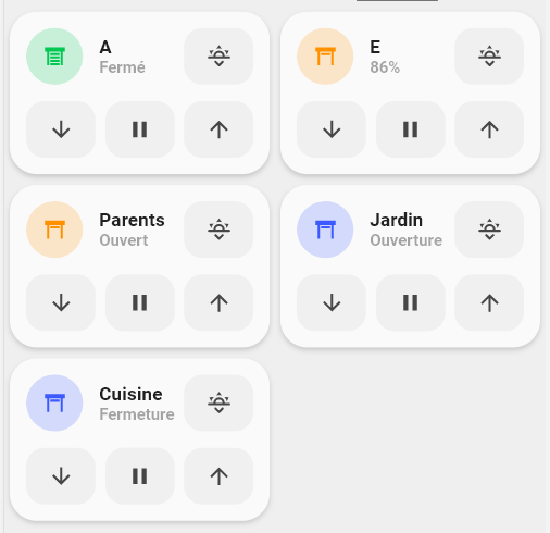

Voici mon problème depuis 16h30 j’essaie d’installer ce module de volet de contrôle : Dashboard - 🌻 Minimalist - #8 par Clemalex
J’aurais besoin d’une aide pour reproduire cette interface de @Clemalex
Je vous laisse mon Discord si besoin : Shadorlo#5203
Here is my problem since 4:30 pm I try to install this control panel module: Dashboard - 🌻 Minimalist - #8 par Clemalex
I need help to reproduce this interface from @Clemalex
I leave you my Discord if needed : Shadorlo#5203

Bonjour @ClassicRed,
J’ai bien fait comme vous copier la template et mis dans la config comme indiqué sur la vidéo,
J’ai ajouté la carte :
#carte
type: custom:button-card
template: cover_buttons_with_favorite
variables:
entity: cover.volet_parent
sun_position: 13
Sauf que j’obtien l’erreur : custom element doesn’t exist button-card
Merci à toi
normal si tu as pas installer button-card avec hacs
