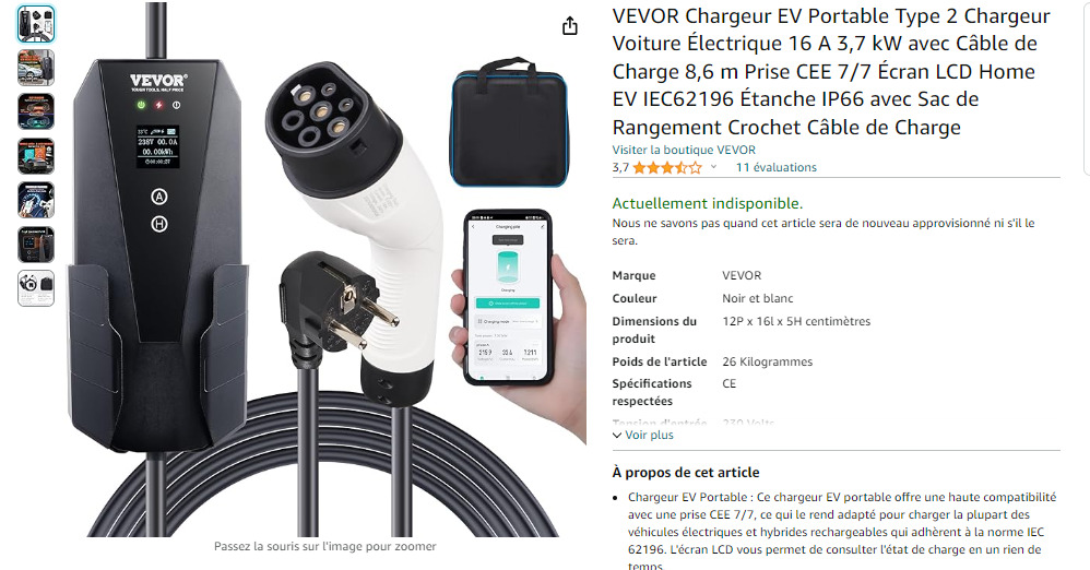

Je viens de tester le charger VEVOR compatible Tuya.
Avec l’application Smart life cela fonctionne et j’arrive à modifier le courant. Par contre dans l’integration Smart Life de HA aucune entité n’est créé !!
Dommage ! Retour à Amazon (C’est pratique pour les tests )
Je suis toujours à la recherche
Cordialement
Stéphane
Est-ce que tu as essayé d’ajouter via LocalTuya ?
Salut @akunia
Non pas essayé mais je ne connais pas cette méthode.
Ça évite d’utiliser le serveur cloud ?
Tu as des info sur cette méthode ?
Dommage j’ai renvoyé le chargeur.
Oui, ca evite d’utiliser cloud. La page officielle GitHub - rospogrigio/localtuya: local handling for Tuya devices , puis il y a des forks comme Local Tuya - Control Tuya devices locally (Fork from localtuya) - #116 by skazer - Custom Integrations - Home Assistant Community
Pas certain que cela fonctionne mais ca vaux toujours la peine d’essayer, avant d’abandonner.
Aussi essayer l’integration Tuya en plus de Smart Life pourrait aider…
J’ai essayé l’intégration Tuya mais elle ne remontait rien. D’ailleurs je comprends pas pourquoi il y a 2 applications et intégrations : Tuya et smartlife qui semblent identiques.
