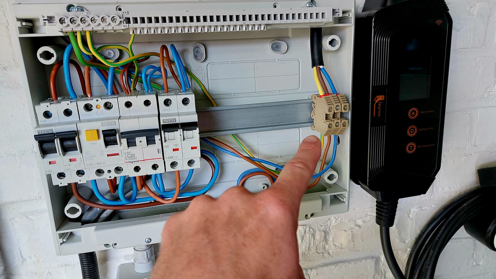

Attention que le cable de cette borne est un peu court sur la partie supérieure, donc il faut faire un raccord, ce que j’ai fait avec 3 borniers spéciaux DIN pour cable de 6 à 10²:
J’ai un Magic WiFi 6 visible juste en dessous du tableau afin d’assurer une excellente connexion.
