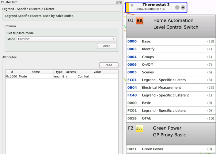

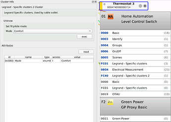

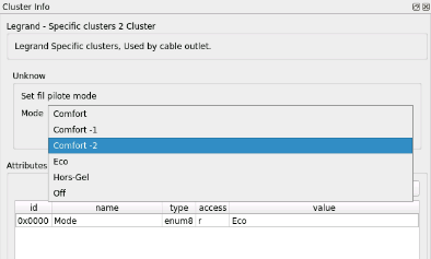

Après je suis passé en fil pilote dans Deconz gui. Du coup depuis le GUI de deconz je peux switch entre les différents modes (Confort, Eco, hors gel, etc…)

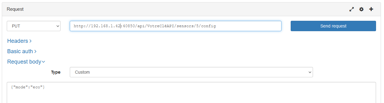

Via nodered ? Coup tu marches a partir de requetes REST ?
PUT request to /api/xx/sensors/xx/config with the payload {"mode":"confort"}

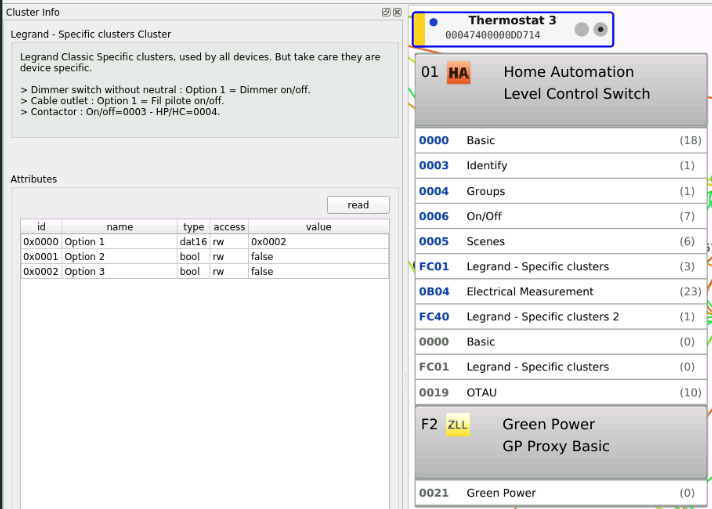

Avant de commencer, il faut passer le cable outlet en mode fil pilote, je l’avais fait avant de faire ce qui va suivre.
Pour passer en fil pilote :

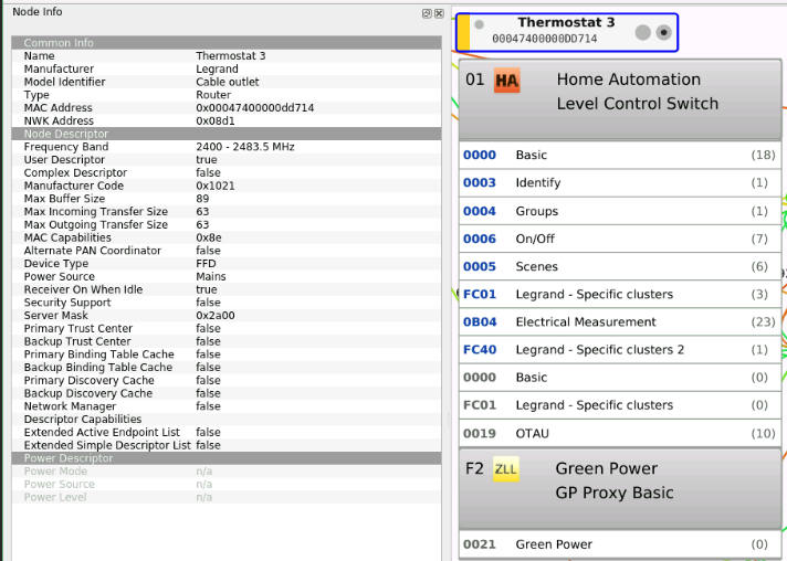

  • Cliquer sur le rond de droite du thermostat recherché et ouvrir le cluster FC01
  • Double clic sur l’option 1, et mettre 0x0002 puis cliquer sur write

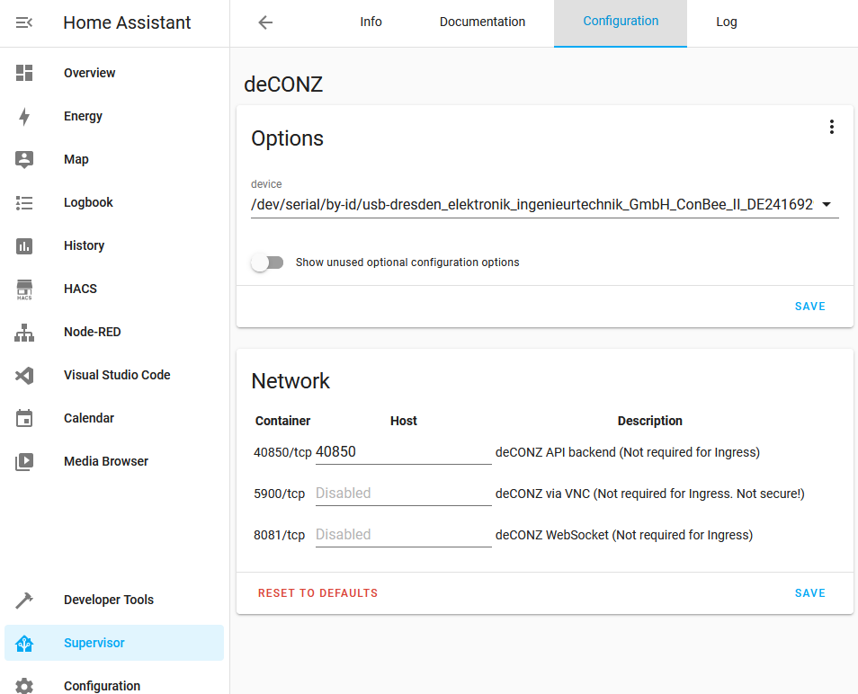

Avant tout, vérifier que le port 40850 est ouvert pour l’intégration deconz

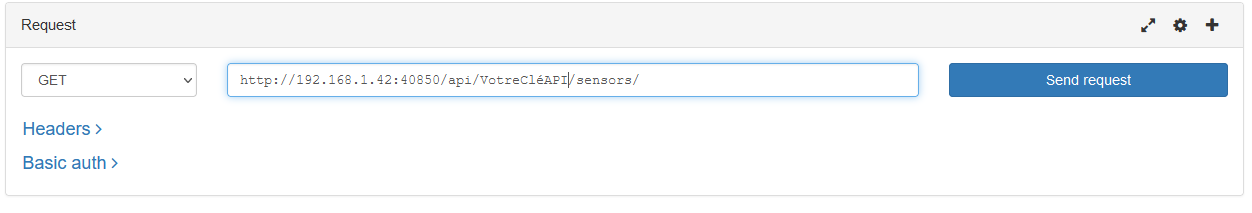

Après, il faut obtenir une clé API
Je vous donne juste deux lien, un plus complet en anglais et un second en français
deCONZ REST-API (anglais)
API de deconz (français)
Dans mon cas, l’adresse ip était celle qui me permet d’accéder à home assistant suivi du port 40850
192.168.1.42:40850
Deuxième partie, utiliser l’api
d’abord il faut trouver le sensor de la prise legrand via une requête GET a une adresse qui ressemble donc à ca :
La vous aurez la liste de tout vos sensors. Cherchez le « numéro » (id plutôt) qui vous intéresse.

Ensuite on envoie une requete PUT avec le payload qui va bien (voir plus haut)

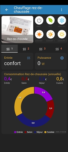

Quatrième partie, Mon intégration

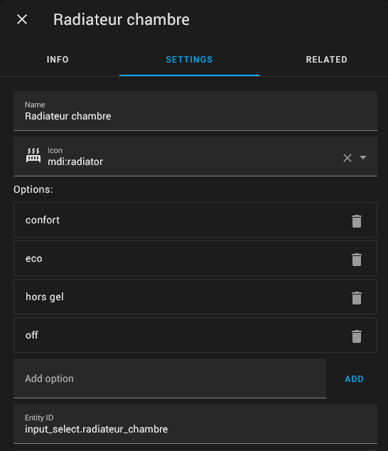

Pour l’interface Lovelace, j’ai créé un helper dropdown pour chaque radiateur
(on peut rajouter les confort-1 et -2 mais tous les radiateurs ne sont pas compatibles avec ces deux modes)
Et après, vu que je ne maitrise pas la programmation, j’ai opté pour node red pour « surveiller » ce helper

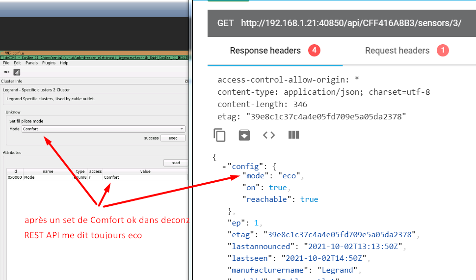

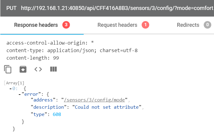

Ok j’ai suivi les instructions sur le REST API et j’ai les mêmes résultats que ci dessus mais…
Je ne comprends pas le lien qui n’a pas l’air de fonctionner entre le « mode »: « eco » et le fil pilote.
En effet, je peux manipuler le fil pilote depuis l’interface deconz mais après manipulation, une requete GET dans RESTAPI me donne toujours le « mode »: « eco ».
de plus quand je commande autre chose que « mode »: « eco » via le reste API, j’ai un message d’erreur:
dans le sens « comfort » changé par « eco » via RestAPI cela fonctionne bien.
voila donc je cherche à faire le lien entre le restAPI et ce que je vois dans deconz:
YESSSSS !!!
ok c’est résolu…
Les noms de mode dans deconz ne sont pas les bons. « Comfort » dans deconz mais « confort » dans restAPI!!
Je viens d’essayer les noms proposés plus hauts et ça fonctionne!!!
