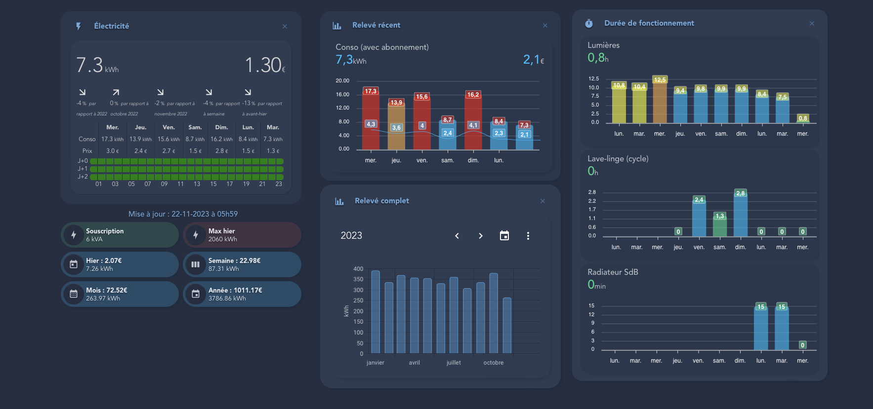

Très beau travail,
T’as utilisé quelles cartes pour avoir ce rendu?
Est-ce que tu peux partager le code de ton travail stp ?
Bonne journée, au plaisir,
Tom,
Il y a la carte Linky, les boutons arrondis sont ma création, les graph faits avec Apex, et le graph Energie avec des cartes HA.
Je propose depuis longtemps tous mes codes sur mon Github, qui n’est pas encore à jour avec toutes les nouveautés.

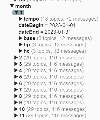

J’ai télécharger myelecticaldata, MQTT, influx db.
Dans l’addon je vois bien toutes mes données mais je ne sais pas comment récupérer les infos pour les afficher dans un dahboard de base. par exemple pour afficher la conso par mois des 12 derniers mois.
Dans MQTT j’ai
Dans influxdb :
Mais je suis incapable de récuperer des valeurs pour les afficher dans le dashboard
Déjà tout fonctionne ! Ensuite si tu regardes tout au début de cette discution j’ai posté des exemples de cartes et sensors si tu veux afficher cela dans le dashboard énergie tout est expliqué sur le git de myelectrical

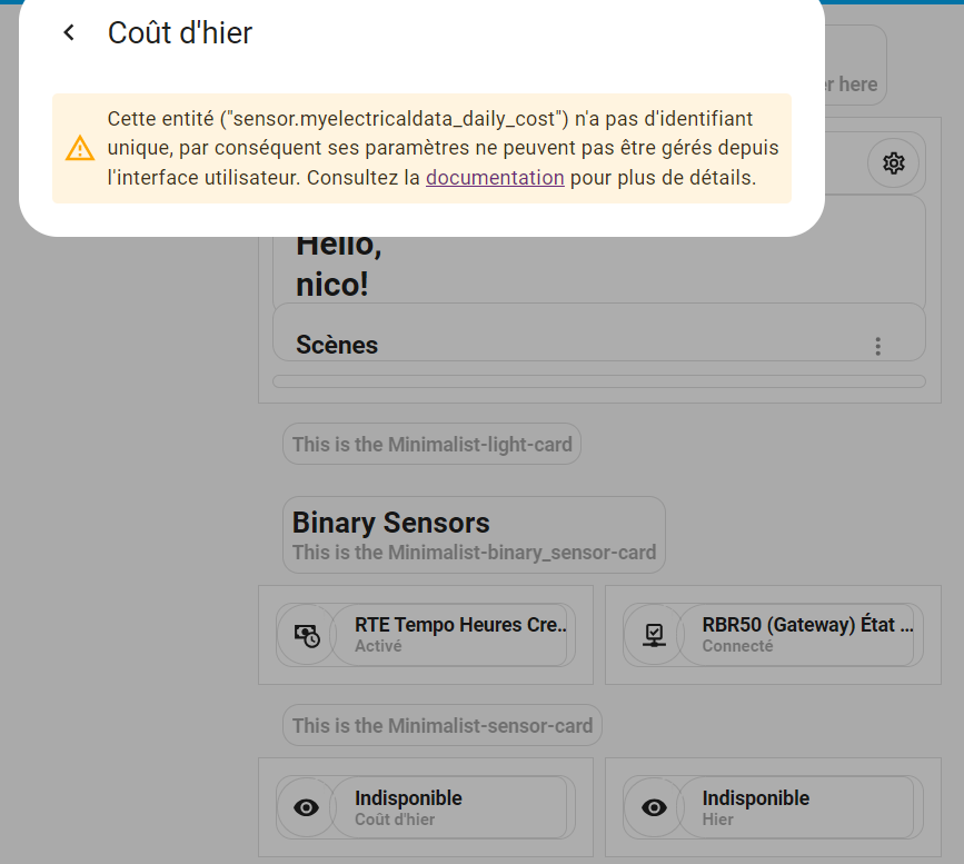

J’ai installe lovelace mais pas encore réussi à ajouter le fichier dans les view.
Mais dans le dashboard de lovelace de base j’ai une erreur :
ça avance mais c’est compliqué…
