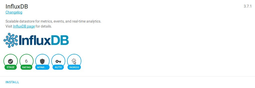

Add-on
Suivre la procédure d’installation d’un add-on Officiel. Rechercher InfluxDB.
Cliquer dessus puis INSTALL (l’installation est assez longue).
Puis une fois installé, vous pouvez cocher Auto update et Show in sidebar (pas d’intérêt pour ma part).

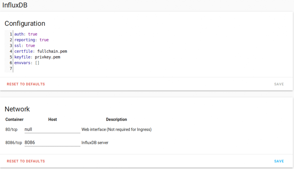

Configuration.
La configuration par défaut est suffisante pour une utilisation basique.
Puis START, le démarrage peut être long. Cliquer sur REFRESH dans les logs pour voir son avancement.

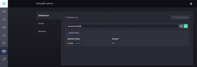

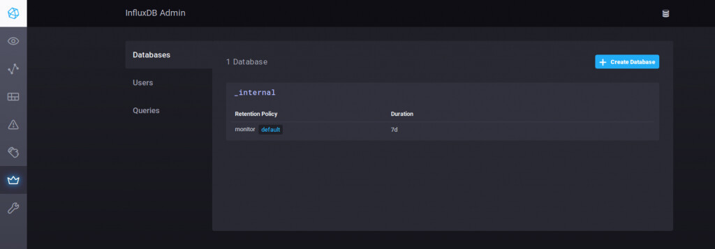

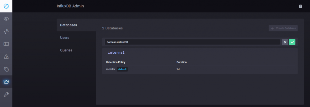

Création de la base de donnée
Une fois dans InfluxDB cliquer sur la couronne à gauche InfluxDB Admin (logo couronne).
Puis créer une base de données en cliquant sur Create Database.
Donnez lui un nom ici homeassistantDB.

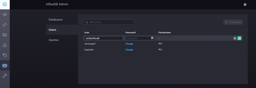

Création d’un utilisateur.
Toujours dans le Influx Admin, sélectionner User puis Create User.
Rentrer un User puis un Mot de Passe (éviter les caractères spéciaux), valider et changer les permissions en ALL puis Apply.

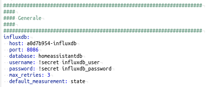

configuration.yaml.
Dans configuration.yaml Ajouter ceci.
influxdb:
  host: a0d7b954-influxdb
  port: 8086
  database: homeassistantDB
  username: !secret influxdb_user
  password: !secret influxdb_password
  max_retries: 3
  default_measurement: state

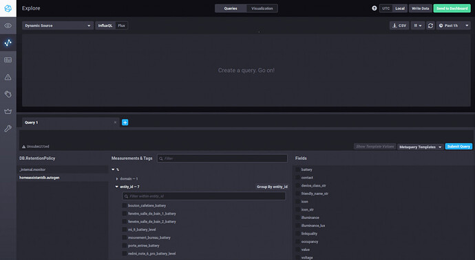

Vérifier le fonctionnement de InfluxDB.
Une fois redémarré, allez sur InfluxDB, puis sur Explore, s’il y a des sensors dans votre Home Assistant, vous devriez voir apparaître plusieurs unités de mesure après avoir cliqué sur votre base de données créée auparavant. Si vous n’avez pas de sensor créés, reportez vous à l’article suivant.
