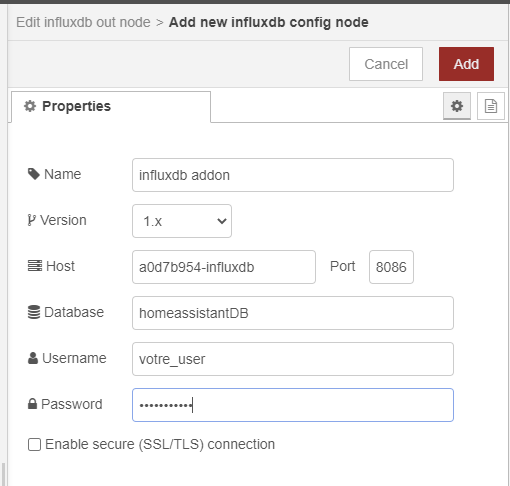

La première étape, ​configurer un serveur influxdb pour tous vos nœuds influxdb de nodered (à la manière de mqtt par exemple) en insérant un noeud influxdb out et en cliquant sur le petit crayon à côté de la case Server (voir screenshot précédent). Comme ceci :
Remplissez les champs username et password avec les valeurs que vous avez définies
dans l’addon influxdb.
On va donc se servir de la même database que HA. Soyez donc malins sur les noms de ce que vous allez y envoyer pour ne pas écraser/mélanger des données !
(Vous pouvez aussi choisir de créer une database influx dédiée à l’envoi des infos via nodered, je vous renvoie pour ça au tuto cité au début de cet article ! Pensez à adapter ce tuto si c’est le cas…)
Une fois tout bien configuré appuyez sur Add ! Et Deploy pour enregister !

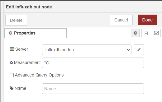

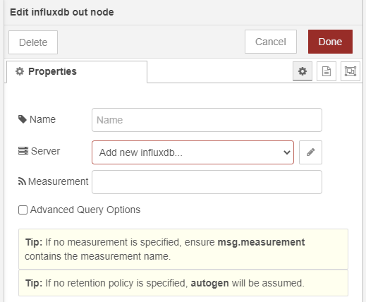

Ensuite la configuration du nœud influxdb out…
Donc comme vu avant, pas grand chose au final. La majeure partie est en fait, faite en amont du nœud et les propriétés sont récupérées dans le msg.
Il faut donc, mettre en forme le msg avant de le passer au noeud influxdb out.
Dans le msg il vous faudra au minimum la valeur (nombre ou chaine de caractères) dans le payload (msg.payload).
Si vous ne faites que ça, la valeur msg.payload sera intégrée au field value sur le measurement défini dans la configuration du nœud influxdb out.

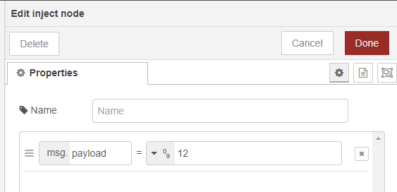

Rien capté ? OK exemple !
On a un nœud inject comme ça :
relié à un nœud influxdb out comme ça :
Soit :
(ce flow est énorme, Eminem est jaloux ! #jokeDePapa)
Quand on va appuyer sur le inject, la valeur 12 sera stockée dans un measurement nommé °C dans le field appelé value.
Utiliser le field value, par défaut c’est une bonne idée, car au final on va souvent stocker un truc qui est une valeur. Donc dans la majorité des cas vous utiliserez ce field.
Pour ce qui est du measurement c’est en fait l’unité de mesure de la valeur que vous allez stocker !
Influxdb regroupe les unités, c’est un classement comme un autre :slight_smile:

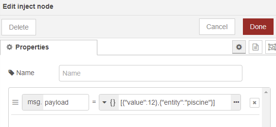

Et ces tags, ben faut les définir dans le msg.payload encore une fois !
On y retourne par l’exemple :
On change notre noeud inject comme ça :
On injecte donc du json, un array, avec en premier, le field, en second le tag.
On ne touche pas au noeud influxdb out.
Quand on va injecter ce json influxdb va stocker dans le measurement °C la valeur 12 avec un tag qui s’appellera entity et qui aura pour valeur piscine.
En effet, en plus de grouper les valeurs par unité, influxdb donne la possibilité de grouper par tags. Vous pouvez nommer vos tags comme vous le sentez et leur donner la valeur souhaitée aussi. Pour cet exemple je pars du principe que entity c’est pas mal raccord avec ce que fait HA.
Attention tout de même, si vous spécifiez un tag entity avec une valeur d’entité qui existe dans votre HA et qui est envoyée dans influxdb alors vous avez un risque de mélange de données !
Vous pouvez bien sûr spécifier plus d’un seul tag, par exemple :
[{"value":12},{"entity":"piscine","température":"eau"}]
Vous pourrez ainsi filtrer par le tag que vous préférez dans vos graphiques (ou sensors HA !).

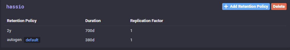

    Pour créer la seconde retention policy direction chronograph (l’interface web de l’addon influxdb) et le menu « InfluxDB Admin » (icone couronne :crown:)
    Trouvez votre database sur laquelle vous voulez faire du downsampling et créez une nouvelle retention policy avec le bouton « add retention policy »
    Donnez lui un nom, et mettez une durée de rétention (optionnel, si pas de durée alors rétention infinie !)
    Personnellement, j’ai pour mes datas hassio opté pour 380 jours par défaut avec la précision maximale et 700 jours avec du downsampling. Au delà de 700 jours les données disparaissent !
    Ensuite, il va falloir créer la continuous query qui va prendre vos données qui ont la précision maxi pour en faire des données « moyennées » sur un laps de temps.
J’explique avant d’aller plus loin. Imaginons un capteur hyper sensible remonte une valeur toutes les 30 secondes, et à chaque fois une valeur différente. Sur 5 minutes vous aurez donc 11 points. Avec le downsampling sur une période de 5 minutes on va prendre ces 11 points, faire la moyenne et créer un seul point avec cette valeur moyenne ! On divise juste par 11 la taille de la base de données quoi…
Donc la continuous query :
Toujours dans chronograf, direction le menu « explore ». Dans le champ ou vous pouvez taper une requête on va créer la continuous query.
Exemple avec une query nomée « hass_down » sur une database nomée « hassio », un downsampling sur 5 minutes dans une retention policy nomée « hassio_downsample » :
CREATE CONTINUOUS QUERY "hass_down" ON "hassio" BEGIN SELECT mean(*) INTO hassio."hassio_downsample" FROM hassio.autogen./.*/ GROUP BY time(5m), * END
Cette continuous query va prendre toutes les valeurs et les moyenner sur 5 minutes et les enregistrer dans la retention hass_downsample.
Attention, le field par défaut qui s’appelle « value » sera renommé en « mean_value », il faudra y penser une fois dans grafana pour afficher des valeurs !
