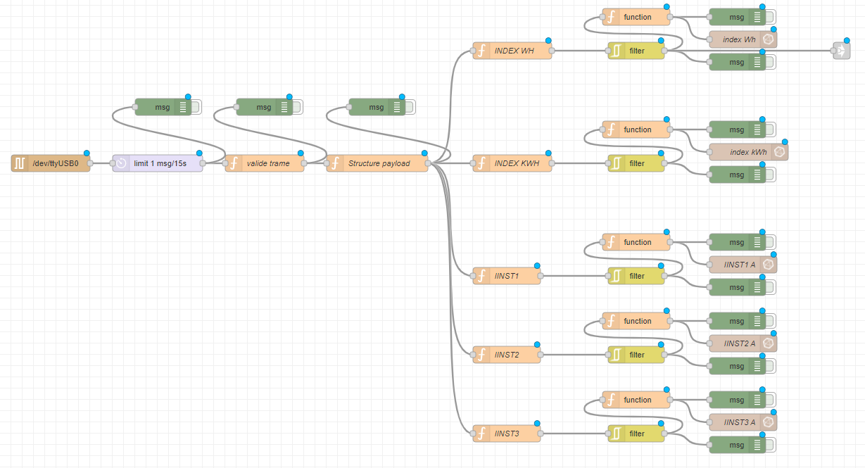

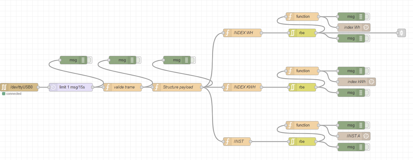

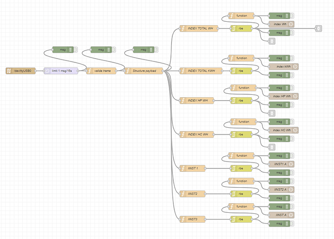

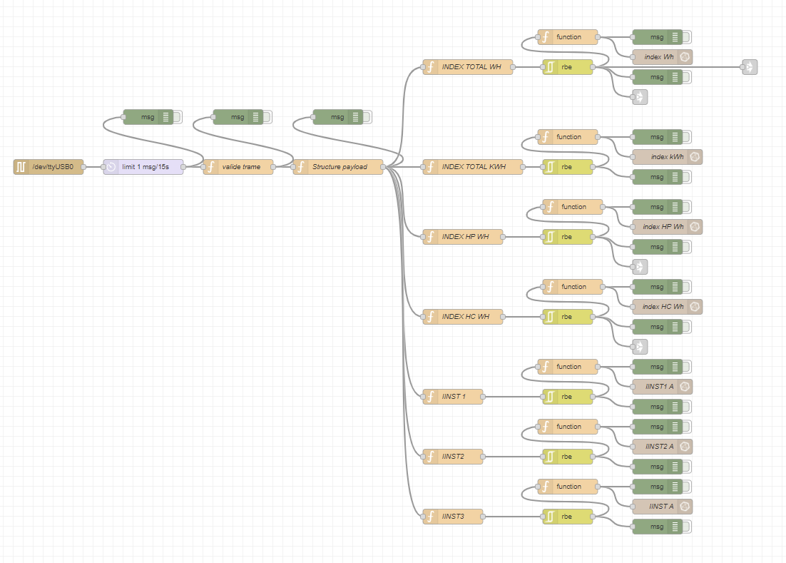

Flow 1 : Créer le flow qui récupère les datas et les envoie dans influxDB
Voilà à quoi il ressemble pour un contrat BASE Monophasé :

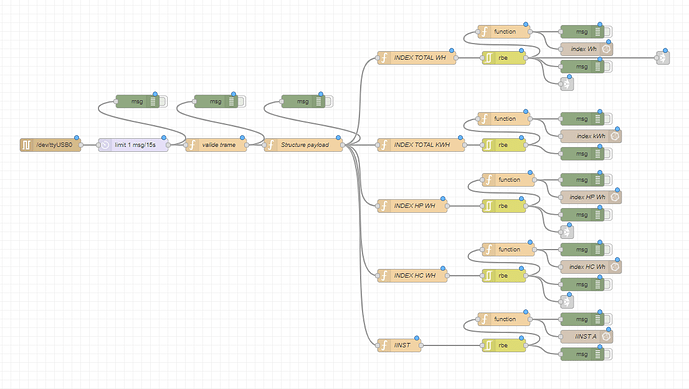

Pour un contrat HP/HC monophasé :
Pour un contrat Base triphasé :
Pour un contrat HP/HC triphasé :
Oui je suis un bourrin du débug…
Que fait ce flow :
  • Récupère ce qui sort du port série (le boitier CGE)
  • Valide les trames reçues
  • Mets en forme tout ça
  • Injecte dans la base influxDB
  • et y’a un petit lien qui envoie l’index en WH dans un autre flow !

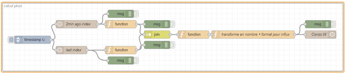

Flow 2 part 1 : calcul de puissance
Je ne vais pas revenir sur le calcul en lui même, je l’ai détaillé dans l’autre tuto.
Ce flow fait les étapes suivantes:
  • va chercher l’index courant et l’index le plus proche d’il y a 2 minutes.
  • calcule la différence entre ces 2 indexes et le temps en secondes entre ce 2 indexes
  • transforme ces différences en puissance en W
  • envoie la valeur de la puissance en base influxDB

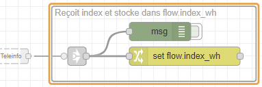

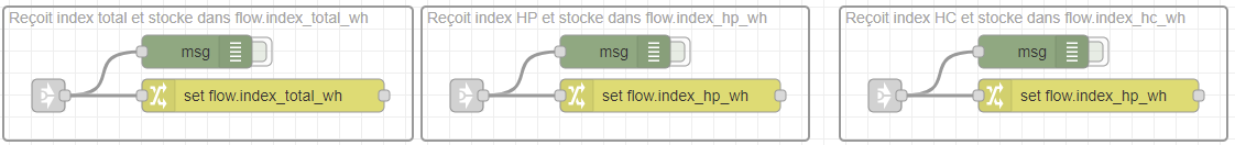

Flow 2 part 2 : Stocker l’index dans une variable
Là c’est tout simple, on stocke l’index courant dans une variable flow.index_wh
Pour du tarif BASE
Pour du tarif HP/HC

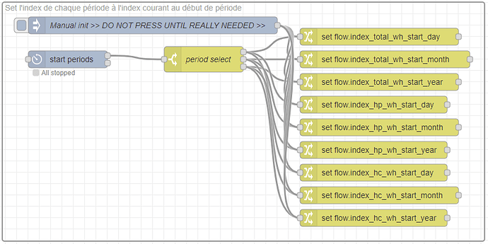

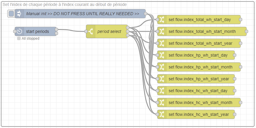

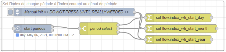

Flow 2 part 3 : Init des compteurs jour/mois/année
Cette partie est un peu « tricky »… Il s’agit là d’initialiser les compteurs. Quand je dis initialiser c’est mettre l’index actuel dans la variable « start » de chaque période (jour/mois/année) au moment opportun.
Quel est le moment opportun ?
  • Pour le compteur jour : à 0h00 chaque jour
  • Pour le compteur mois : à 0h00 le 1er du mois
  • Pour le compteur année : à 0h00 le 1er janvier
Pour ça on utilise le noeud cronplus.
Mais, vous allez me dire :
Si je mets en route ça maintenant, mon compteur « jour » ne va démarrer que demain, le compteur « mois » le mois prochain et le compteur « année » l’année prochaine ?!
Non, pour ça j’ai prévu le noeud Manual init >> DO NOT PRESS UNTIL REALLY NEEDED >>
Comme son nom l’indique, il fait un init manuel des 3 périodes (il envoie l’index actuel dans les 3 variables start des 3 périodes), donc on appuie dessus quand on a tout bien configuré (pas tout de suite donc !) et ensuite on y touche plus ! Sinon, on reset les 3 périodes…
Pour le tarif BASE
Pour le tarif HP/HC

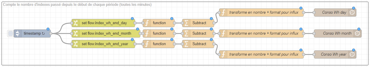

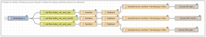

Flow 2 part 4 : Calcul des consos par période
Chaque minute on va faire la différence entre l’index actuel et l’index « start » de chaque période, ce qui nous donne le nombre de Wh consommés pour chaque période avec échantillonage à la minute ! Et on stocke ça dans influxDB.
En fait, ceci remplace les utility_meter de home assistant. Parce que ces utility_meter c’est f*cking pas fiable ! Trust me :dark_sunglasses:
Pour du tarif BASE

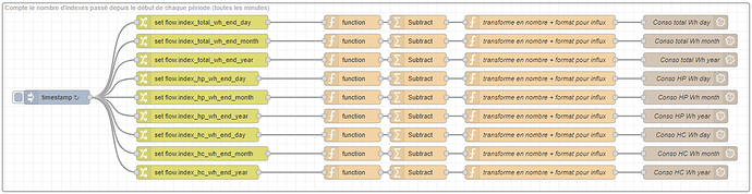

Pour du tarif HP/HC

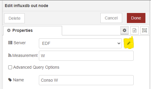

influxDB out
On double click sur un des noeuds influxdb out, puis sur le petit crayon à droite de « EDF »
Là vous devez adapter à votre setup :
  • Version : Bien laisser en « 1.X », les différentes requêtes ne sont pas en Flux !
  • Host : l’ip de votre influxdb (si vous utilisez l’addon nodered et l’addon influx mettez : a0d7b954-influxdb)
  • Database : le nom de la database qui recevra vos données
  • User : si y’en a un
  • Password : si y’en a besoin…

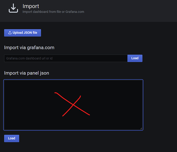

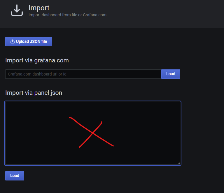

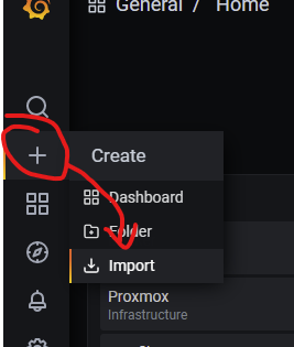

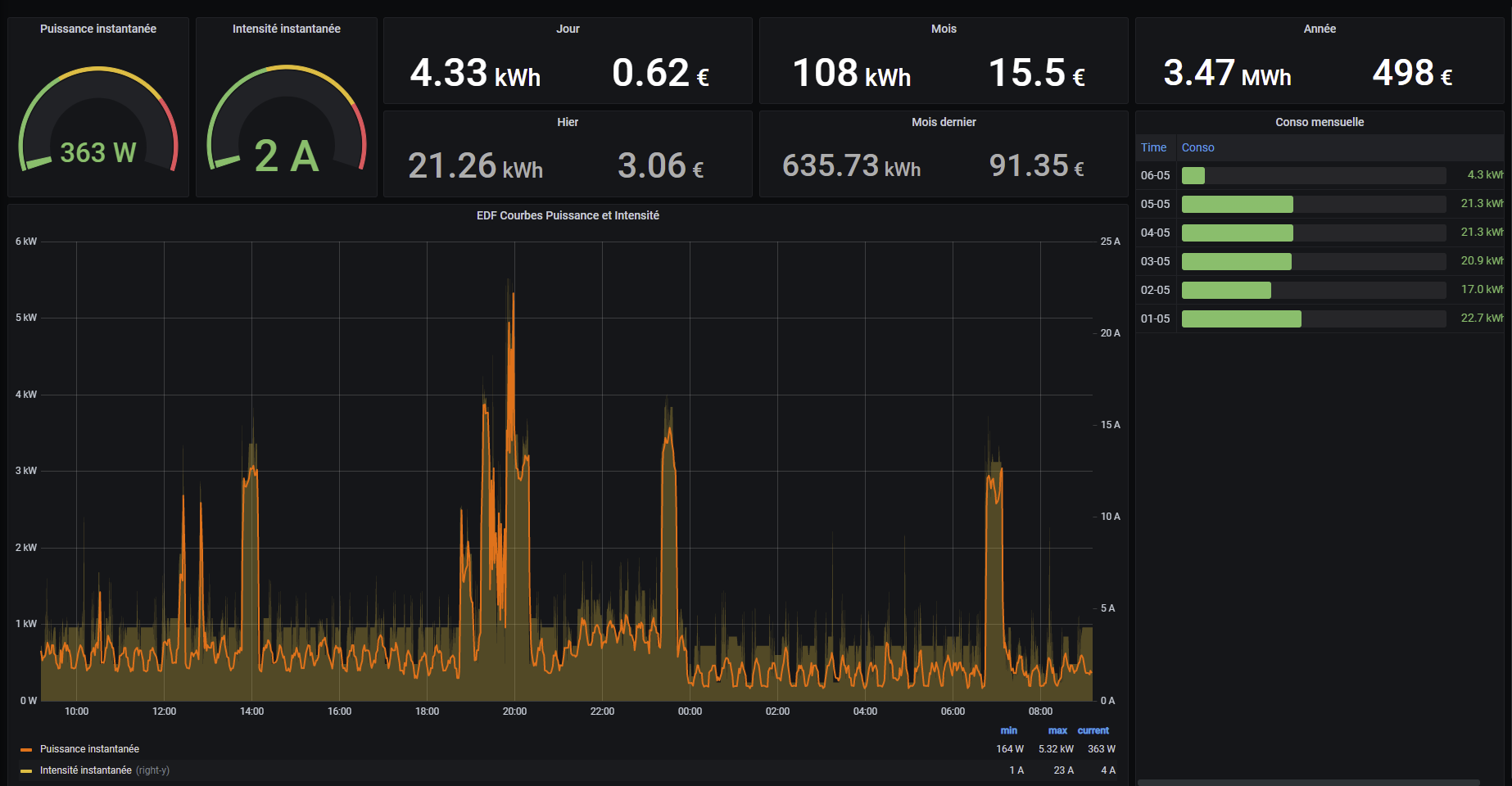

Bonus : Grafana
Pour la visualisation de datas je ne peux que conseiller Grafana, la référence gratuite et open source !
Voici un dashboard que j’ai créé et que je vous partage : (OK pour BASE Monophasé uniquement…)
Oui il y a le coût en € mais il n’est pas bon et je vous conseille de le virer
{"__inputs":[{"name":"DS_EDF","label":"EDF","description":"","type":"datasource","pluginId":"influxdb","pluginName":"InfluxDB"}],"__requires":[{"type":"panel","id":"gauge","name":"Gauge","version":""},{"type":"grafana","id":"grafana","name":"Grafana","version":"7.5.4"},{"type":"panel","id":"graph","name":"Graph","version":""},{"type":"datasource","id":"influxdb","name":"InfluxDB","version":"1.0.0"},{"type":"panel","id":"stat","name":"Stat","version":""},{"type":"panel","id":"table","name":"Table","version":""}],"annotations":{"list":[{"builtIn":1,"datasource":"-- Grafana --","enable":true,"hide":true,"iconColor":"rgba(0, 211, 255, 1)","name":"Annotations & Alerts","type":"dashboard"}]},"description":"","editable":true,"gnetId":null,"graphTooltip":0,"id":null,"links":[],"panels":[{"datasource":"${DS_EDF}","description":"","fieldConfig":{"defaults":{"color":{"mode":"thresholds"},"mappings":[],"max":8000,"thresholds":{"mode":"absolute","steps":[{"color":"green","value":null},{"color":"#EAB839","value":3000},{"color":"red","value":6000}]},"unit":"watt"},"overrides":[]},"gridPos":{"h":6,"w":3,"x":0,"y":0},"id":13,"options":{"orientation":"vertical","reduceOptions":{"calcs":["last"],"fields":"/^W\\.last$/","values":false},"showThresholdLabels":false,"showThresholdMarkers":true,"text":{}},"pluginVersion":"7.5.4","targets":[{"groupBy":[{"params":["$__interval"],"type":"time"},{"params":["none"],"type":"fill"}],"measurement":"W","orderByTime":"ASC","policy":"default","refId":"A","resultFormat":"time_series","select":[[{"params":["value"],"type":"field"},{"params":[],"type":"last"}]],"tags":[{"key":"entity","operator":"=","value":"conso_teleinfo"}]}],"timeFrom":null,"timeShift":null,"title":"Puissance instantanée","type":"gauge"},{"datasource":"${DS_EDF}","description":"","fieldConfig":{"defaults":{"color":{"mode":"thresholds"},"mappings":[],"max":45,"thresholds":{"mode":"absolute","steps":[{"color":"green","value":null},{"color":"#EAB839","value":20},{"color":"red","value":35}]},"unit":"amp"},"overrides":[]},"gridPos":{"h":6,"w":3,"x":3,"y":0},"id":14,"options":{"reduceOptions":{"calcs":["lastNotNull"],"fields":"/^A\\.last$/","values":false},"showThresholdLabels":false,"showThresholdMarkers":true,"text":{}},"pluginVersion":"7.5.4","targets":[{"groupBy":[{"params":["$__interval"],"type":"time"},{"params":["none"],"type":"fill"}],"measurement":"A","orderByTime":"ASC","policy":"default","refId":"A","resultFormat":"time_series","select":[[{"params":["value"],"type":"field"},{"params":[],"type":"last"}]],"tags":[{"key":"entity","operator":"=","value":"teleinfo"}]}],"timeFrom":null,"timeShift":null,"title":"Intensité instantanée","type":"gauge"},{"datasource":"${DS_EDF}","fieldConfig":{"defaults":{"color":{"mode":"thresholds"},"decimals":2,"mappings":[],"thresholds":{"mode":"absolute","steps":[{"color":"rgb(255, 255, 255)","value":null}]},"unit":"watth"},"overrides":[{"matcher":{"id":"byName","options":"cout"},"properties":[{"id":"unit","value":"€"}]}]},"gridPos":{"h":3,"w":6,"x":6,"y":0},"id":8,"options":{"colorMode":"value","graphMode":"none","justifyMode":"auto","orientation":"auto","reduceOptions":{"calcs":["lastNotNull"],"fields":"","values":false},"text":{},"textMode":"value"},"pluginVersion":"7.5.4","targets":[{"groupBy":[{"params":["$__interval"],"type":"time"},{"params":["null"],"type":"fill"}],"measurement":"Wh","orderByTime":"ASC","policy":"default","refId":"A","resultFormat":"time_series","select":[[{"params":["value"],"type":"field"},{"params":[],"type":"max"}]],"tags":[{"key":"entity","operator":"=","value":"conso_day"}]},{"alias":"cout","groupBy":[{"params":["$__interval"],"type":"time"},{"params":["null"],"type":"fill"}],"measurement":"€","orderByTime":"ASC","policy":"default","refId":"B","resultFormat":"time_series","select":[[{"params":["value"],"type":"field"},{"params":[],"type":"max"}]],"tags":[{"key":"entity","operator":"=","value":"cout_conso_day"}]}],"timeFrom":null,"timeShift":null,"title":"Jour","type":"stat"},{"datasource":"${DS_EDF}","fieldConfig":{"defaults":{"color":{"mode":"thresholds"},"mappings":[],"thresholds":{"mode":"absolute","steps":[{"color":"rgb(255, 255, 255)","value":null}]},"unit":"watth"},"overrides":[{"matcher":{"id":"byName","options":"cout"},"properties":[{"id":"unit","value":"€"}]}]},"gridPos":{"h":3,"w":6,"x":12,"y":0},"id":9,"options":{"colorMode":"value","graphMode":"none","justifyMode":"auto","orientation":"auto","reduceOptions":{"calcs":["lastNotNull"],"fields":"","values":false},"text":{},"textMode":"value"},"pluginVersion":"7.5.4","targets":[{"groupBy":[{"params":["$__interval"],"type":"time"},{"params":["null"],"type":"fill"}],"measurement":"Wh","orderByTime":"ASC","policy":"default","refId":"A","resultFormat":"time_series","select":[[{"params":["value"],"type":"field"},{"params":[],"type":"max"}]],"tags":[{"key":"entity","operator":"=","value":"conso_month"}]},{"alias":"cout","groupBy":[{"params":["$__interval"],"type":"time"},{"params":["null"],"type":"fill"}],"measurement":"€","orderByTime":"ASC","policy":"default","refId":"B","resultFormat":"time_series","select":[[{"params":["value"],"type":"field"},{"params":[],"type":"max"}]],"tags":[{"key":"entity","operator":"=","value":"cout_conso_month"}]}],"timeFrom":null,"timeShift":null,"title":"Mois","type":"stat"},{"datasource":"${DS_EDF}","fieldConfig":{"defaults":{"color":{"mode":"thresholds"},"mappings":[],"thresholds":{"mode":"absolute","steps":[{"color":"rgb(255, 255, 255)","value":null}]},"unit":"watth"},"overrides":[{"matcher":{"id":"byName","options":"cout"},"properties":[{"id":"unit","value":"€"}]}]},"gridPos":{"h":3,"w":6,"x":18,"y":0},"id":10,"options":{"colorMode":"value","graphMode":"none","justifyMode":"auto","orientation":"auto","reduceOptions":{"calcs":["lastNotNull"],"fields":"","values":false},"text":{},"textMode":"value"},"pluginVersion":"7.5.4","targets":[{"groupBy":[{"params":["$__interval"],"type":"time"},{"params":["null"],"type":"fill"}],"measurement":"Wh","orderByTime":"ASC","policy":"default","refId":"A","resultFormat":"time_series","select":[[{"params":["value"],"type":"field"},{"params":[],"type":"max"}]],"tags":[{"key":"entity","operator":"=","value":"conso_year"}]},{"alias":"cout","groupBy":[{"params":["$__interval"],"type":"time"},{"params":["null"],"type":"fill"}],"measurement":"€","orderByTime":"ASC","policy":"default","refId":"B","resultFormat":"time_series","select":[[{"params":["value"],"type":"field"},{"params":[],"type":"max"}]],"tags":[{"key":"entity","operator":"=","value":"cout_conso_year"}]}],"timeFrom":null,"timeShift":null,"title":"Année","type":"stat"},{"datasource":"${DS_EDF}","fieldConfig":{"defaults":{"color":{"mode":"thresholds"},"decimals":2,"mappings":[],"thresholds":{"mode":"absolute","steps":[{"color":"rgb(173, 173, 173)","value":null}]},"unit":"watth"},"overrides":[{"matcher":{"id":"byName","options":"cout"},"properties":[{"id":"unit","value":"€"}]}]},"gridPos":{"h":3,"w":6,"x":6,"y":3},"hideTimeOverride":true,"id":11,"options":{"colorMode":"value","graphMode":"none","justifyMode":"auto","orientation":"auto","reduceOptions":{"calcs":["lastNotNull"],"fields":"","values":false},"text":{},"textMode":"value"},"pluginVersion":"7.5.4","targets":[{"groupBy":[{"params":["$__interval"],"type":"time"},{"params":["none"],"type":"fill"}],"measurement":"Wh","orderByTime":"ASC","policy":"default","refId":"A","resultFormat":"time_series","select":[[{"params":["value"],"type":"field"},{"params":[],"type":"max"}]],"tags":[{"key":"entity","operator":"=","value":"conso_day"}]},{"alias":"cout","groupBy":[{"params":["$__interval"],"type":"time"},{"params":["none"],"type":"fill"}],"hide":false,"measurement":"€","orderByTime":"ASC","policy":"default","refId":"B","resultFormat":"time_series","select":[[{"params":["value"],"type":"field"},{"params":[],"type":"max"}]],"tags":[{"key":"entity","operator":"=","value":"cout_conso_day"}]}],"timeFrom":"now/d","timeShift":"1d/d","title":"Hier","transformations":[],"type":"stat"},{"datasource":"${DS_EDF}","fieldConfig":{"defaults":{"color":{"mode":"thresholds"},"decimals":2,"mappings":[],"thresholds":{"mode":"absolute","steps":[{"color":"rgb(173, 173, 173)","value":null}]},"unit":"watth"},"overrides":[{"matcher":{"id":"byName","options":"€.max"},"properties":[{"id":"unit","value":"€"},{"id":"displayName"}]}]},"gridPos":{"h":3,"w":6,"x":12,"y":3},"hideTimeOverride":true,"id":15,"options":{"colorMode":"value","graphMode":"none","justifyMode":"auto","orientation":"auto","reduceOptions":{"calcs":["lastNotNull"],"fields":"","values":false},"text":{},"textMode":"value"},"pluginVersion":"7.5.4","targets":[{"groupBy":[{"params":["$__interval"],"type":"time"},{"params":["null"],"type":"fill"}],"measurement":"Wh","orderByTime":"ASC","policy":"default","refId":"A","resultFormat":"time_series","select":[[{"params":["value"],"type":"field"},{"params":[],"type":"max"}]],"tags":[{"key":"entity","operator":"=","value":"conso_month"}]},{"groupBy":[{"params":["$__interval"],"type":"time"},{"params":["null"],"type":"fill"}],"measurement":"€","orderByTime":"ASC","policy":"default","refId":"B","resultFormat":"time_series","select":[[{"params":["value"],"type":"field"},{"params":[],"type":"max"}]],"tags":[{"key":"entity","operator":"=","value":"cout_conso_month"}]}],"timeFrom":"now/M","timeShift":"1M/M","title":"Mois dernier","type":"stat"},{"datasource":"${DS_EDF}","fieldConfig":{"defaults":{"color":{"mode":"thresholds"},"custom":{"align":"left","filterable":false},"decimals":1,"mappings":[],"noValue":"- ","thresholds":{"mode":"absolute","steps":[{"color":"green","value":null}]},"unit":"watth"},"overrides":[{"matcher":{"id":"byType","options":"number"},"properties":[{"id":"custom.displayMode","value":"gradient-gauge"},{"id":"displayName","value":"Conso"},{"id":"min","value":0},{"id":"max","value":50000},{"id":"thresholds","value":{"mode":"absolute","steps":[{"color":"green","value":null},{"color":"#EAB839","value":25000},{"color":"red","value":30000}]}}]},{"matcher":{"id":"byName","options":"Time"},"properties":[{"id":"unit","value":"time:DD-MM"},{"id":"custom.width","value":20}]}]},"gridPos":{"h":22,"w":6,"x":18,"y":3},"hideTimeOverride":true,"id":17,"options":{"showHeader":true,"sortBy":[{"desc":true,"displayName":"Time"}]},"pluginVersion":"7.5.4","targets":[{"groupBy":[{"params":["1d"],"type":"time"},{"params":["null"],"type":"fill"}],"measurement":"Wh","orderByTime":"ASC","policy":"default","refId":"A","resultFormat":"time_series","select":[[{"params":["value"],"type":"field"},{"params":[],"type":"max"}]],"tags":[{"key":"entity","operator":"=","value":"conso_day"}],"tz":"Europe/Paris"}],"timeFrom":"now/M","timeShift":null,"title":"Conso mensuelle","type":"table"},{"aliasColors":{},"bars":false,"dashLength":10,"dashes":false,"datasource":"${DS_EDF}","fieldConfig":{"defaults":{"links":[]},"overrides":[]},"fill":1,"fillGradient":3,"gridPos":{"h":19,"w":18,"x":0,"y":6},"hiddenSeries":false,"id":2,"legend":{"alignAsTable":true,"avg":false,"current":true,"max":true,"min":true,"rightSide":false,"show":true,"total":false,"values":true},"lines":true,"linewidth":2,"nullPointMode":"null","options":{"alertThreshold":true},"percentage":false,"pluginVersion":"7.5.4","pointradius":2,"points":false,"renderer":"flot","seriesOverrides":[{"$$hashKey":"object:148","alias":"Intensité instantanée","fill":3,"fillGradient":0,"lines":true,"linewidth":0,"yaxis":2,"zindex":-1},{"$$hashKey":"object:351","alias":"Puissance instantanée","color":"#FA6400","fill":0,"fillGradient":0}],"spaceLength":10,"stack":false,"steppedLine":false,"targets":[{"alias":"Puissance instantanée","groupBy":[{"params":["$__interval"],"type":"time"},{"params":["linear"],"type":"fill"}],"measurement":"W","orderByTime":"ASC","policy":"default","refId":"A","resultFormat":"time_series","select":[[{"params":["value"],"type":"field"},{"params":[],"type":"mean"}]],"tags":[{"key":"entity","operator":"=","value":"conso_teleinfo"}],"tz":""},{"alias":"Intensité instantanée","groupBy":[{"params":["$__interval"],"type":"time"},{"params":["previous"],"type":"fill"}],"hide":false,"measurement":"A","orderByTime":"ASC","policy":"default","query":"SELECT mean(\"value\") FROM \"A\" WHERE (\"entity_id\" = 'iinst_edf') AND $timeFilter GROUP BY time($__interval) fill(linear)","rawQuery":false,"refId":"B","resultFormat":"time_series","select":[[{"params":["value"],"type":"field"},{"params":[],"type":"mean"}]],"tags":[{"key":"entity","operator":"=","value":"teleinfo"}]}],"thresholds":[{"$$hashKey":"object:686","colorMode":"critical","fill":true,"line":true,"op":"gt","value":45,"yaxis":"right"}],"timeFrom":null,"timeRegions":[{"$$hashKey":"object:202","colorMode":"background6","fill":true,"fillColor":"rgba(234, 112, 112, 0.12)","line":false,"lineColor":"rgba(237, 46, 24, 0.60)","op":"time"}],"timeShift":null,"title":"EDF Courbes Puissance et Intensité","tooltip":{"shared":true,"sort":0,"value_type":"individual"},"type":"graph","xaxis":{"buckets":null,"mode":"time","name":null,"show":true,"values":[]},"yaxes":[{"$$hashKey":"object:155","format":"watt","label":null,"logBase":1,"max":null,"min":null,"show":true},{"$$hashKey":"object:156","format":"amp","label":null,"logBase":1,"max":null,"min":null,"show":true}],"yaxis":{"align":false,"alignLevel":null}}],"refresh":"30s","schemaVersion":27,"style":"dark","tags":["iot","edf"],"templating":{"list":[]},"time":{"from":"now-24h","to":"now"},"timepicker":{"refresh_intervals":["10s","30s","1m","5m","15m","30m","1h","2h","1d"]},"timezone":"browser","title":"EDF New","uid":"GdezYS5Gk","version":39}

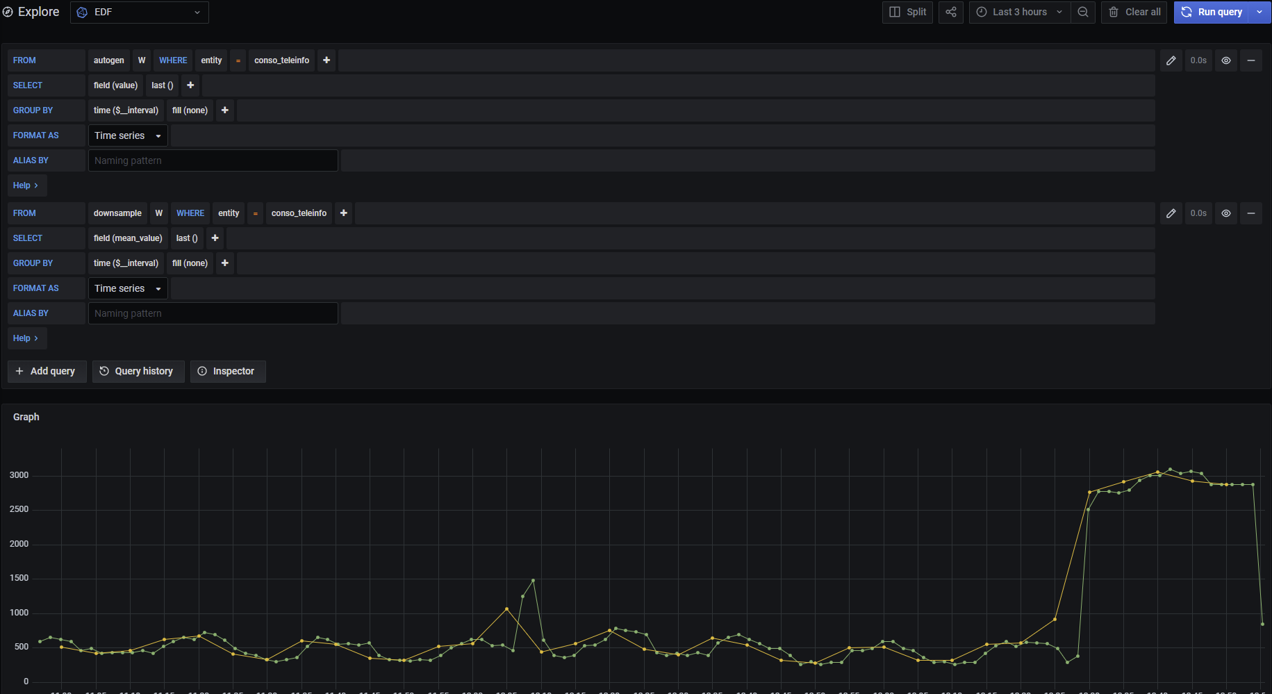

échantillonner à la minute permet de voir un « pic » de conso même assez court.

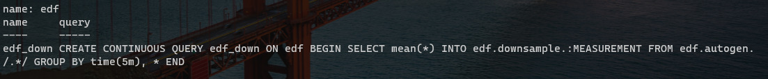

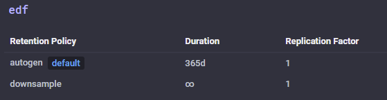

Ensuite (et j’ajouterai un passage là dessus) influxDB peut ré-échantillonner en fonction de ta retention rule.
Perso j’ai de l’échantillonage à la minute sur 1 an, et une autre retention infinie qui est sur du 5 minutes.
Je fais ça pour EDF et pour HASSIO aussi (garder 1 an au plus fin, et infini sur 5 minutes)
Pour ça avec influxDB v1.x il faut utiliser des continuous queries.
J’essayerai de détailler ça aussi mais séparément ça ferait trop à dire en une seule fois !
Ma DB influx avec ses 2 rétentions
La CQ influxdb
Vu de grafana sur les 3 dernières heures
Pour ta question grafana, tu as les compteurs jour/mois/année que j’ai créé direct dans nodered.

J’ai importé le flow Part 4 et il me manque le nœud subtract ?
Ha pour le noeud substract je pensais qu’il était de base (j’utilise pas l’addon nodered !)
J’ajoute au tuto de l’installer avant :slight_smile:
Pour relancer Nodered si tu utilises l’addon, alors redémarre l’addon depuis le supervisor !

Lorsque je vais dans la librairie Node-Red,, je n’ai pas de réponse à « substract » ?
Je viens de vérifier, c’est un noeud calculator qui est dans : node-red-contrib-calc
Dans la copie d’écran que tu as posté, tu as des consommations mensuelles sous forme de barres horizontales ; je suppose que c’est une carte HA ? Si oui, laquelle et quelles sont les entity utilisées ?
C’est du grafana. Le dashboard est dispo dans le tuto
Je ne l’avais pas. Je viens de l’installer et j’ai pu récupérer le flow part 4.
J’ai vu que je pouvais copier le code mais où faut-il le coller ?
Dans le calcul de la consommation du jour, il y a des variables index_wh_start_day et index_wh_end_day Comment fait-on pour les créer ?
[Edit] Je me réponds à moi-même pour les futurs lecteurs : le nœud set flow.nom_de_la_variable crée automatiquement la variable.
