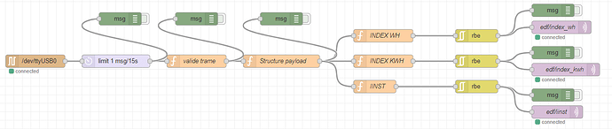

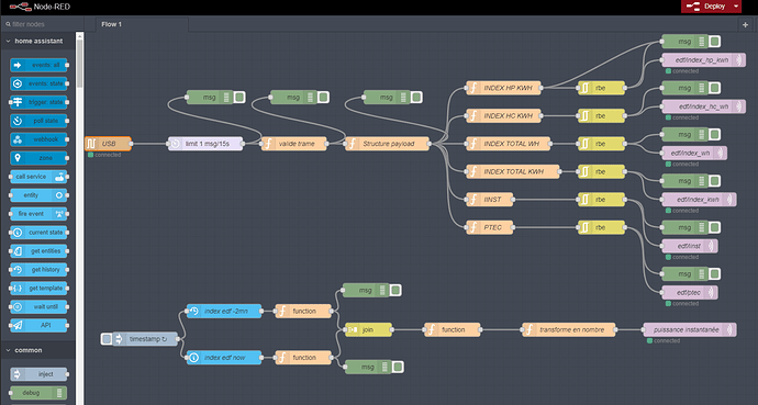

Voici le détail du flow pour récupérer, décoder et envoyer les infos de la téléinfo dans le cadre d’un tarif HP/HC : (code du flow dans le second post !)
Version pour le tarif BASE : (code dans le second post)
Dans les 2 cas :
  • Le premier noeud récupère les trames sur le port série
  • Le second limite le nombre de trames (sinon c’est trop !)
  • Le 3ème valide la trame (calcul de checksum)
  • Le 4ème mets tout ça en forme.
  • Les suivants ne récupèrent qu’une certaine partie de la trame pour au final envoyer cette info dans un topic MQTT.
De l’autre côté, hassio récupère les données via des sensors MQTT.
A vous de choisir en fonction de votre contrat, BASE ou HP/HC !

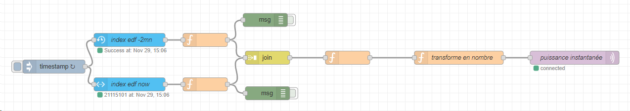

Puis un autre flow (code dans le second post) se charge de faire le calcul de puissance consommée par échantillons de 2 minutes :
En effet cette puissance réelle consommée basée sur l’index du compteur n’existe pas dans la téléinfo. Il faut la calculer. On fait simplement la différence entre l’index de l’instant T et de l’instant T-environ.2.minutes ce qui nous donne le nombre de Wh consommés pendant ces environ 2 minutes. Puis on divise ce nombre par le nombre de secondes écoulées entre les 2 relevés divisé par 3600 (1) (2).
Soit en gros (IndexT - IndexT-2min) / (Tps écoulé entre le relevé T et T-environ.2.minutes / 3600)
Le résultat en W est ensuite envoyé dans un topic MQTT là aussi récupéré via un sensor MQTT dans hassio.

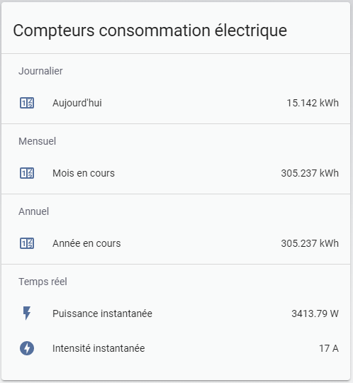

Au final dans hassio (j’ai encore un peu de travail, c’est pas définitif) :
(1) On est en Wh (Watts heures), donc n secondes divisées par 3600 pour avoir ça en heures !
(2) Important de ne pas assumer que les trames sont pile poil distantes de 2 minutes. Quelques secondes de plus ou de moins faussent beaucoup le résultat !

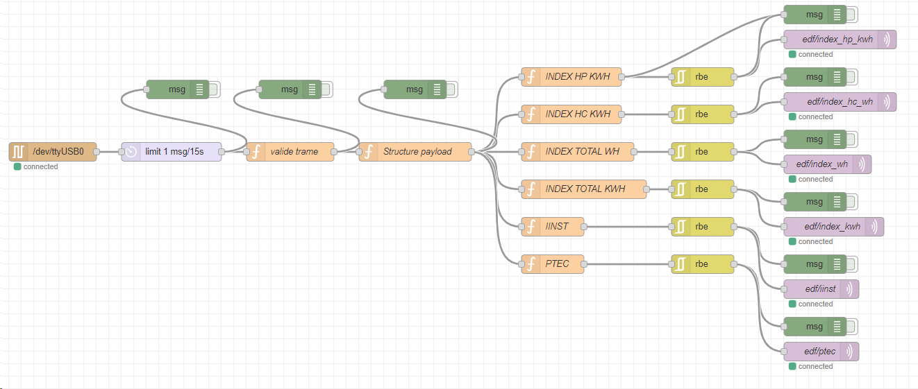

Suite certaines demandes voici le détail de comment récupérer les valeurs extraites de la Téléinfo dans Home Assistant via MQTT :
Dans le 1er flow qui récolte la trame et va la décoder, à la toute fin vous avez soit
  • pour les contrats HP/HC 4 indexs (HP+HC en Wh et kWh) + Puissance instantanée + Période tarifaire en cours (PTEC)
  • pour les contrats base 2 indexs (Wh et kWh) et la puissance instantanée.
Je vous donne l’exemple pour le tarif base :

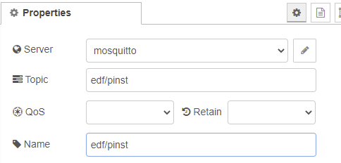

Vous devez commencer par configurer un « config node » MQTT dans votre nodered :
  • Ajoutez un noeud MQTT out.
Si c’est la première fois que vous utilisez MQTT dans Nodered, sinon go direct à la « configuration des noeuds » :
  • Cliquez sur le petit crayon juste à droite de « Add new MQTT broker »
  • Renseignez l’IP de votre broker MQTT + le port et dans l’onglet security le login et le mot de passe pour s’y connecter.
Configuration des noeuds + sensors HA associés comme suit :
  • Le noeud MQTT pour l’index en Wh est configuré comme suit :
    Donc pour récupérer cette valeur dans HA vous devez créer un sensor MQTT :

Carte lovelace
  - label: Journalier
    type: section
  - entity: sensor.edf_daily
  - label: Mensuel
    type: section
  - entity: sensor.edf_monthly
    name: Mois en cours
  - label: Annuel
    type: section
  - entity: sensor.edf_yearly
    name: Année en cours
  - label: Temps réel
    type: section
  - entity: sensor.pinst_edf
    icon: 'mdi:flash'
    name: Puissance instantanée
  - entity: sensor.iinst_edf
    icon: 'mdi:flash-circle'
    name: Intensité instantanée
show_header_toggle: false
title: Compteurs consommation électrique
type: entities
