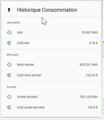

Ok. En fait, je comprends pas comment tu récupères ça :
Vu qu’une fois compté c’est « perdu », les valeurs d’hier, du mois dernier sont stockées oú ? Comment tu fais pour les afficher ?
Ah ok
Compris !
ça c’est une magouille en fait les sensors de type utility meter ont un attribut « last period » qui stocke la valeur de la période qui s’est terminée juste avant. Du coup j’ai 3 sensors templates qui vont chercher cet attribut :
edf_last_day:
value_template: '{{ states.sensor.edf_daily.attributes.last_period }}'
unit_of_measurement: kWh
icon_template: mdi:history
friendly_name: Hier
edf_last_month:
value_template: '{{ states.sensor.edf_monthly.attributes.last_period }}'
friendly_name: Mois dernier
edf_last_year:
value_template: '{{ states.sensor.edf_yearly.attributes.last_period }}'
friendly_name: Année dernière

Dernière question, le côut en € tu la fais comment ?
Pour information,
Sur un linky on a aussi la puissance qui remonte en instantané sous l’index PAPP,
Il suffit de le rajouter dans le flow de structure et d’ajouter au bout un PAPP de la même façon que le reste
le cout je ne le fais plus, c’était une simple multiplication prix du Wh * le nombre de Wh
Je ne prenais pas en compte l’abo ni les taxes et au final c’était pas très utile
