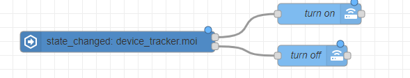

Exemple 4 plus concret : Allumer la lumière quand j’arrive à la maison et l’éteindre quand je pars (aucune condition).
NOTA : Cet exemple admet que vous ayez un device tracker, une zone home définie et une lumière connectée, pour l’exemple nous les appelleront device_tracker.moi et light.lampe => pensez à remplacer avec des valeurs correctes pour votre setup !

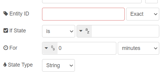

  • Déposez un nœud event: state et deux nœuds call service sans les relier.
  • Configurez le nœud event: state comme suit :
    • entity ID : device_tracker.moi
    • if state is home
    • Validez avec Done
Le nœud aura donc 2 sorties, celle du haut si la condition « state is home » est vraie, l’autre si la condition est fausse.
  • Configurez le premier nœud call service comme suit :
    • name : turn off
    • domain : light
    • service : turn_off
    • entity ID : light.lampe
  • Configurez le second nœud call service comme suit :
    • name : turn on
    • domain : light
    • service : turn_on
  • Reliez les noeuds en « Y »
    La sortie du haut du nœud event: state vers le nœud call service qui a le service turn_on et la sortie du bas vers le nœud qui a turn_off.
  • Deploy.
On est bons ! Quand le device_tracker va passer à l’état home alors la lumière va s’allumer avec le service call light.turn_on et quand il passera à away (ou autre) alors la lumière va s’éteindre !

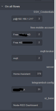

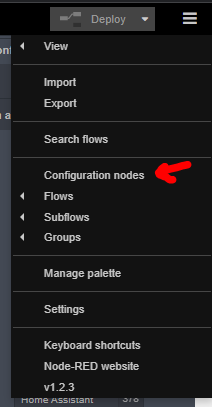

Noeuds de configuration
Dans le cas ou des palettes nécessitent la configuration d’un serveur comme deconz, telegram mqtt ect… rdv ici :
:wink:

Ici, tu oublies de parler du premier noeud pour sa configuration. On est un peu perdu en lisant comme je le fait.
C’est comme précisé un copier/coller d’un autre forum et je pense qu’il y a eu du mauvais copier coller à un moment. J’ai édité et c’est plus clair !

bon j’essaye de comprendre et faire des choses dans nodered. 1er « comment on sauvegarde » ??
C’est con je sais, mais je trouve pas.
Un fois que tu as cliqué sur « Deploy » c’est sauvegardé.
Ensuite pour le snapshot il faut bien sélectionner « Full snapshot »
Bonjour @SNoof
Cette version ne fonctionne qu’avec les services sans valeur, comme les lumières dans ton exemple ?
Ou peut-on imager quelle fonctionne pour tous les services ?
En clair peut-on faire :
{"domain":"input_number","service":"set_value","entity":"mon_input"}
Mais alors comment on passe la valeur ?
Merci et bravo pour tes tutos

Bonjour Pulpy,
J’ai bien compris que je devais passer par un events state ou un trigger state, mais que mettre dedans ?
Events state me demande un entity ID
Mais je ne connais pas l’ID de Home Assistant.
Comme ceci ?

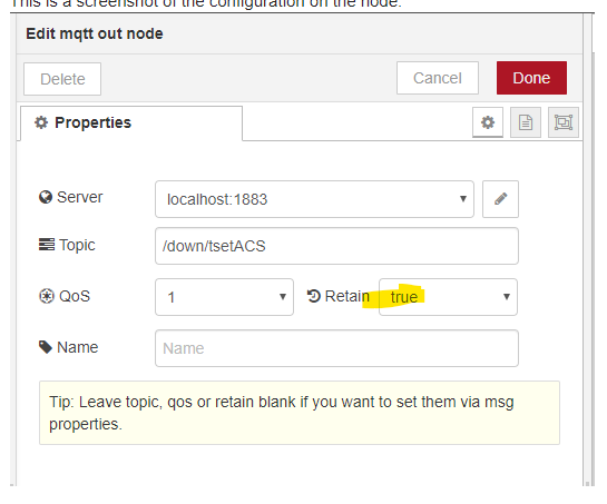

Comme ça à première vue je dirais qu’il faut regarder si en mettant le mqtt.out en exploitant l’option retain… c’est ps mieux
Le message mqtt sera lisible n’important quand
