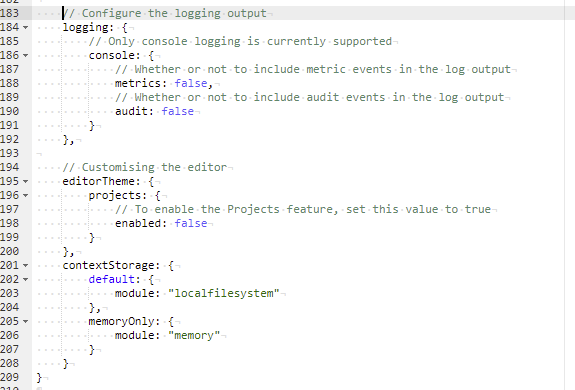

Pour l’activer vous devez ajouter ceci à la fin du settings.js de nodered :
    contextStorage: {
        default: {
            module: "localfilesystem"
        memoryOnly: {
            module: "memory"
2 cas de figure :
  • Vous utilisez l’addon nodered : Le fichier de config settings.js se trouve dans le dossier config de votre HA => /config/node-red/settings.js
    Vous pouvez le modifier à l’aide de l’addon file editor par exemple, ou bien via samba avec votre éditeur préféré (coucou VSCode !). Enregistrez, et relancez l’addon nodered.

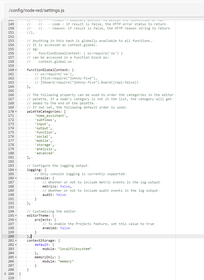

    Pensez bien à ajouter la virgule juste à la ligne 200 dans mon screenshot !

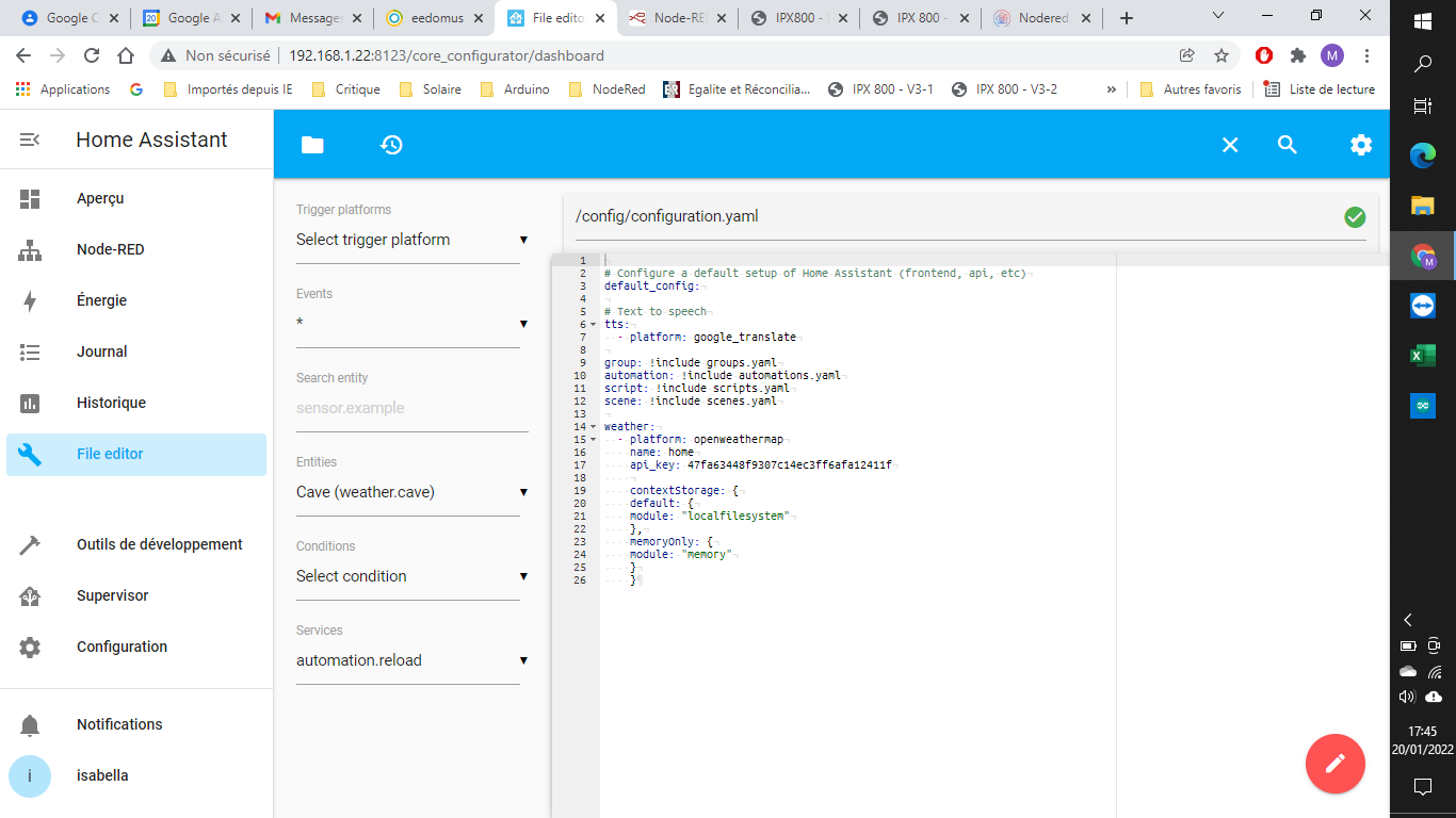

Bonjour, je viens de suivre votre Tuto et ma fois , rien de nouveau!
je vous envoie une image; je n’ai pas mis la virgule en question…
merci
J’ai l’impression que tu mets de la config nodered dans un fichier de HA… Ca va pas le faire!
Il faut éditer settings.js comme indiqué dans le tuto.
Il faut mettre cette configuration dans le settings.js de nodered, pas dans le configuration.yaml de home assistant.
Là, dans le configuration.yaml ça risque de faire crier HA :wink:
