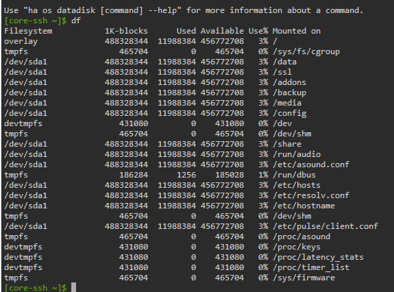

C’est vrai pas beaucoup de commande avec HAOS.
Si tu fais un df tu vois ci-dessous
