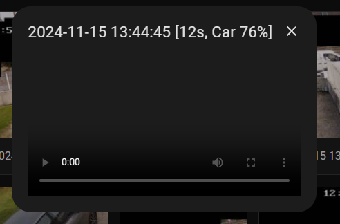

Lire les enregistrements caméras Frigate
Depuis quelques temps (3 semaines environ). Je ne peux plus lire les vidéos enregistrée de mes caméras du répertoire Média de Home Assistant . Il y a bien des vignettes mais lorsque je clique dessus, le lecteur apparaît mais pas de vidéo. Il est possible que ce problème soit apparu après une mise à jour, je ne saurais le dire.
Lorsque je vais sur Frigate les vidéos sont là et lisibles.
Frigate est installé sur Proxmox LXC docker. S’il y a besoin de fichier de conf ou autre pour m’aider à résoudre ce problème, n’hésitez pas à me le dire.
Merci d’avance
J’ai le même problème et je planche dessus depuis un moment sans rien trouver pour le moment.
Je pense que le passage pour ma part à go2rtc et en h264 n’arrive pas à être lu par HA.
Si je regarde dans mon frigate sous proxmox lxc, ça marche, mes médias sont stockés sous Synology, lisible aussi.
Si quelqu’un a une piste.
Je copierai dès que possible ma config frigate, je n’y arrive avec mon smartphone.
Il semble en effet que ce soit le même problème.

Je ne passe jamais par medias pour lire les videos Frigate mais je viens de tester et même soucis.
Par contre si on va dans medias : my media\ frigate\ recordings , là c’est bon contrairement au dossier frigate directement à la racine de medias
C’est aussi par là que je passe (au nom près) Médias / My Media / reolink / videos/
Bob
Ce dossier n’existe pas chez moi. Ton frigate est installé sous proxmox LXC docker? j’ai bien « My Media » mais rien concernant les enregistrements caméra dedans :thinking:
Mon Frigate est en Addon c’est pour ça.
je pense que le problème que je rencontre est lié à l’intégration de Frigate, les liens ne sont pas bon. Ce qui est étrange est que les aperçu sont bons. Peut-être faut’il attendre une mise à jour de l’intégration

j’ai eu des soucis avec la maj de HA (l’avant dernière) mais celle de hier a corriger les flux
Rencontres-tu des problèmes pour lire les enregistrements dans my media?
Non ras. Même si je les consulte directement depuis la carte frigate
